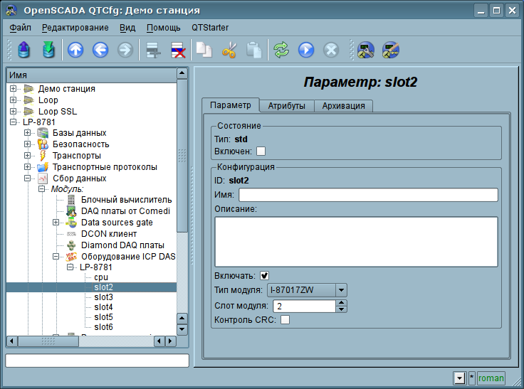

Для добавления источника данных "ICP DAS" создаётся и конфигурируется контроллер в системе OpenSCADA. Пример вкладки конфигурации контроллера данного типа изображен на рис.1.

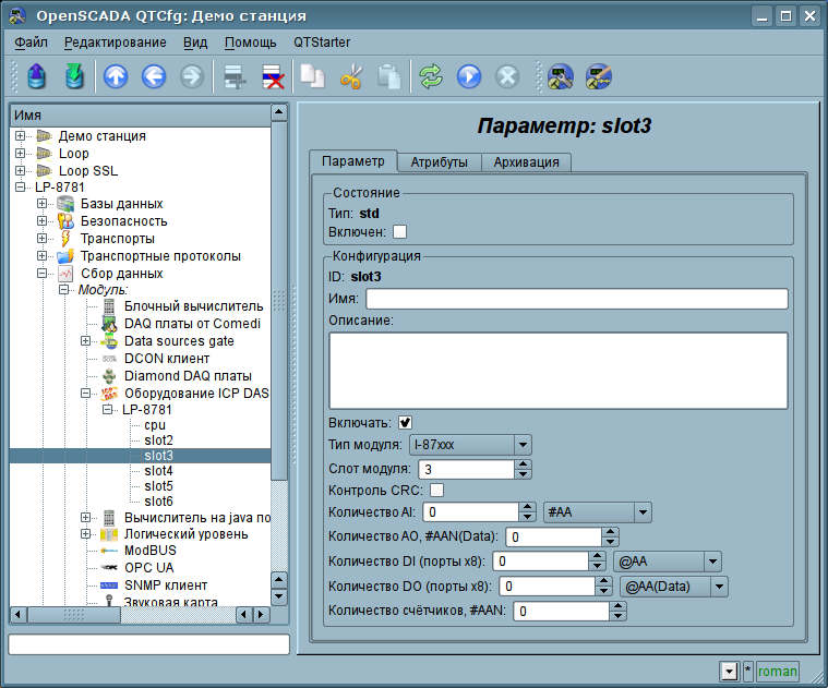

Вкладка конфигурации параметра (рис.2) в целом одинакова для всех групп модулей/плат и содержит:

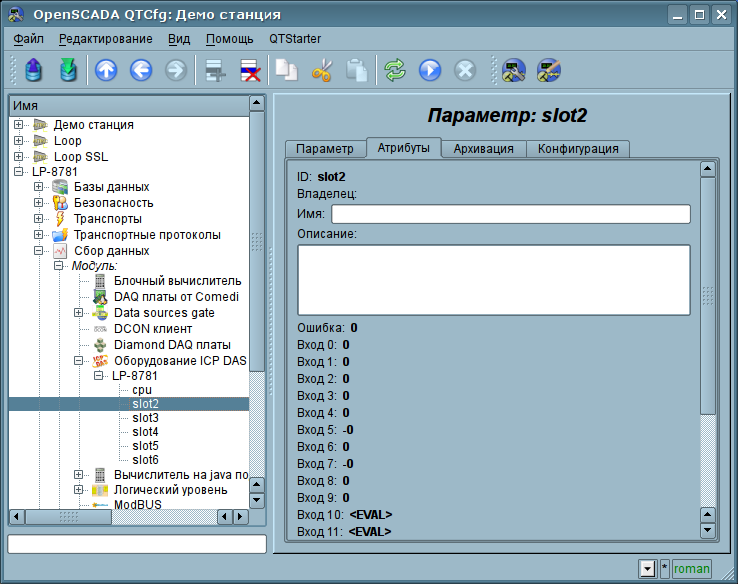

В соответствии с настройками параметра осуществляется формирование и опрос атрибутов (рис.3).

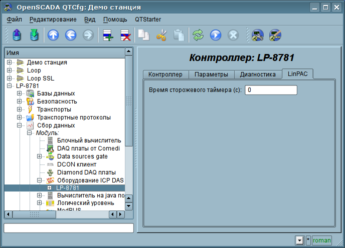

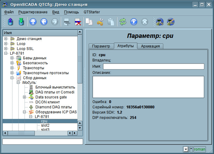

Для конфигурации свойств контроллеров серии LP-8xxx предусмотрена вкладка "LinPAC" на странице контроллера (рис.4), а также параметр "LP-8xxx" (рис.5). В параметре "LP-8xxx" можно получить информацию о серийном номере контроллера, версии SDK, значении DIP и поворотного переключателя. Во вкладке "LinPAC" можно установить значение сторожевого таймера контроллера. Сторожевой таймер контроллера выключается установкой нулевого значения. Обновление значения сторожевого таймера осуществляется в задаче контроллера и с её периодичностью, следовательно зависание задачи опроса приводит к перезапуска контроллера! Значение сторожевого таймера должно быть больше полного времени загрузки системы, до загрузки OpenSCADA, при этом OpenSCADA должна грузиться после запуска синхронизации времени.

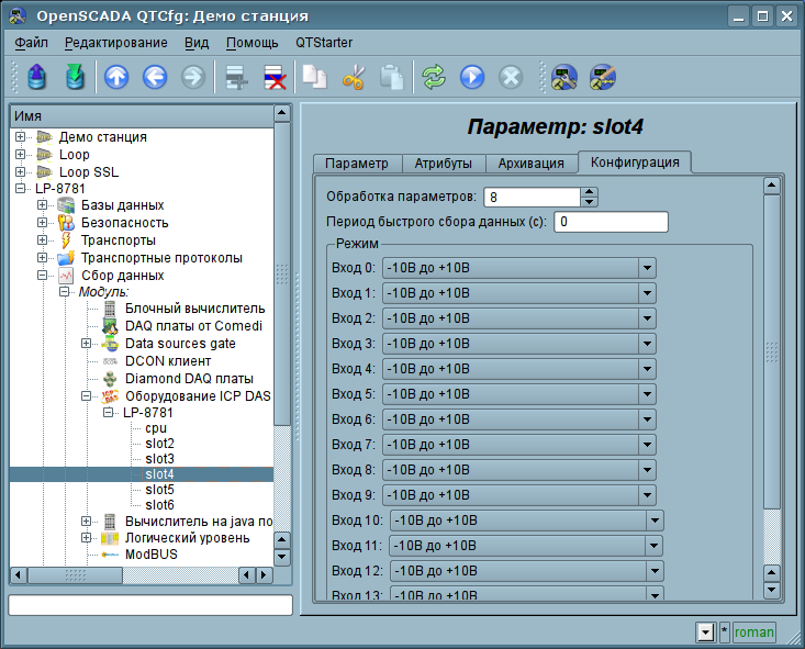

Модулями предоставляется шестнадцать атрибутов аналоговых входов ai{x} и по восемь признаков нарушения верхней ha{x} и нижней la{x} границ, для I-8017. Также модулями предоставляется вкладка "Конфигурация" с расширенной настройкой (рис.6):

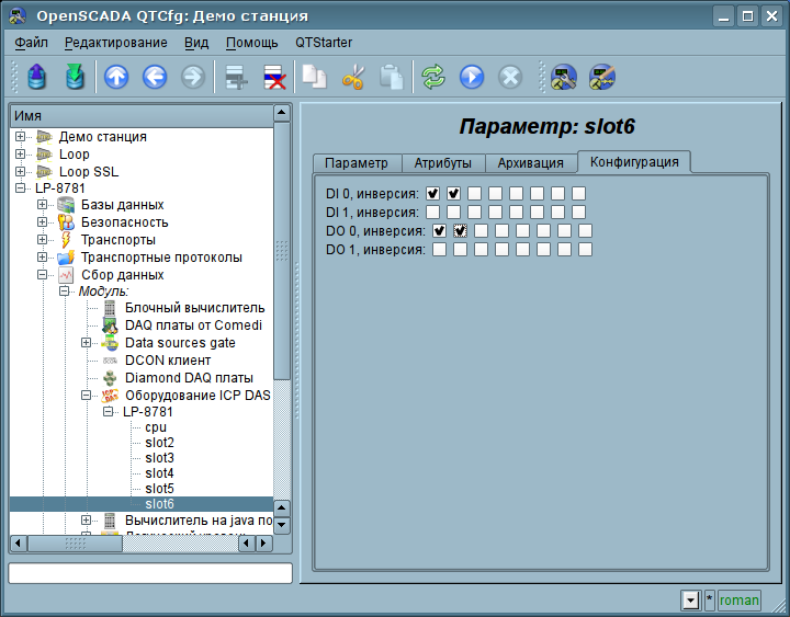

Для модулей дискретного входа и выхода, во вкладке "Конфигурация" (рис.7), предоставляется функция выборочной инверсии канала, что очень удобно при последующей работе с каналом.

Кроме поддержки модулей в таблице 2 данной группой модулей предоставляется реализация абстрактного модуля "I-87xxx" при выборе которого пользователю предоставляется возможность указать количество и типы основных сигналов подключенного модуля: AI, AO, DI, DO и Счётчики. Данная функция также избирательно доступна для модулей, содержащих сигналы AO и Счётчики и позволяет ограничить число обслуживаемых каналов, с целью уменьшения трафика на последовательном интерфейсе.
Абстрактный модуль "I-87xxx" можно использовать для модулей "ICP DAS" серии I-7xxx на "чистой" последовательной шине.
Поля указания количества сигналов и их типов предоставляются в основной вкладке страницы конфигурации объекта параметра (рис.8).
Для модулей аналогового ввода доступна возможность выбора режима/усиления, что осуществляется из списка (рис.9), если для модуля он указан, или прямым указанием кода режима. Установленные режимы сохраняются и хранятся в самом модуле.

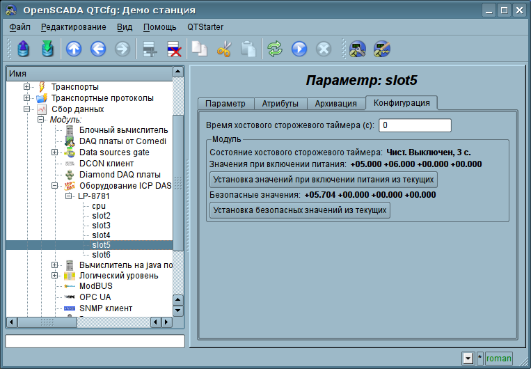

Модулями с выходами, аналоговыми или дискретными, обычно предоставляется функция хостового сторожевого таймера. А именно установка значения выходов в безопасное состояние при отсутствии активности обмена с хоста в течении указанного интервала времени. Также модули позволяют установить значения выходов при включении.
На рисунке 10 представлена вкладка модуля аналоговых выходов с функциями:
