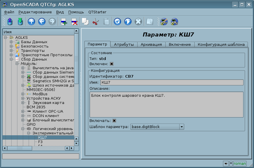

The module provides two types of parameters: "Logical (Prm)" and "Reflection parameter (PrmRefl)". The additional configuration fields of the parameters of this module (Fig. 2) are:

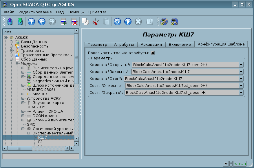

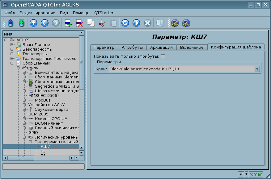

При формировании шаблона логического типа параметра этого модуля нужно учитывать особенность формата ссылки шаблона. Ссылка должна записываться в виде: {Параметр}|{Идентификатор}, где:
Подобная запись позволяет группировать несколько атрибутов одного исходного параметра и назначать их выбором только самого параметра. Т.е., в диалоге конфигурации шаблона (рис.3) будет указываться только параметр. Это однако не исключает возможности назначать атрибуты параметров отдельно каждый, кроме того, если опустить в конфигурации шаблона описание ссылки в указанном формате, то назначаться будет атрибут параметра (рис.4).
Модулем предусмотрена особая обработка ряда атрибутов шаблона:
Знак "(+)", в конце адреса, сигнализирует об успешном связывании и присутствии целевого объекта. Для атрибутов объектного типа допустим иерархический доступ к конкретному свойству объекта путём указания его пути через символ '#', например: "LogicLev.experiment.Pi.var#pr1.pr2".

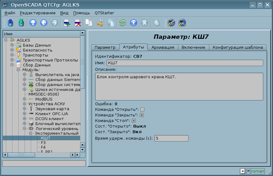

В соответствии с шаблоном, лежащим в основе параметра, мы получаем набор атрибутов параметра как на рисунке 5.
