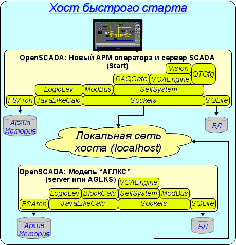

Общий процесс конфигурации SCADA-системы для исполнения функций верхнего уровня — АРМ оператора, можно условно разделить на два этапа:
Итак, нашей конечной целью и целью этого документа является построение полноценной конфигурации локальной SCADA-станции, объединённую с сервером, и с эмуляцией источника данных на основе этой демонстрационной БД (Рис.3).
Рис. 3. Простое объединённое подключение станции и сервера SCADA с источником данных в демонстрационной БД.
По ходу, мы ознакомимся с такими важными ролями OpenSCADA как: сервер сбора, архивации, визуализации; среда исполнения ПЛК и удаленная разработка. Но перед этим мы осмотрим OpenSCADA и её возможности в целом.

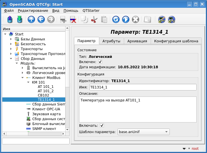

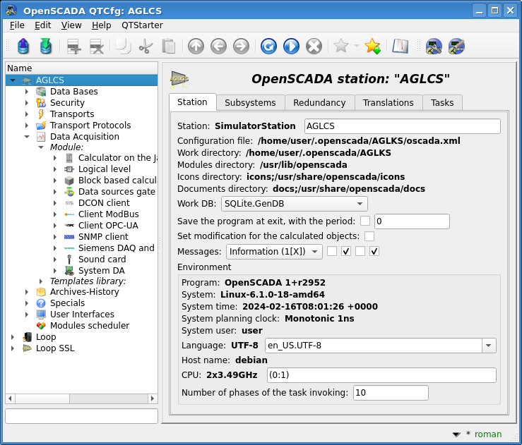

После запуска мы получим окно графического конфигуратора OpenSCADA — QTCfg (Рис.3.1.2) с открытой корневой страницей. Демонстрационная БД специально настроена так, чтобы первым при запуске появлялось окно конфигуратора. В дальнейшем можно открыть окно разработки графических интерфейсов пользователя, а также запустить проект пользовательского интерфейса на исполнение.
Рис. 3.1.2. Программный конфигуратор OpenSCADA — QTCfg, корневая страница.
Программный конфигуратор OpenSCADA является основным и достаточным средством для конфигурации любого компонента OpenSCADA. Как и многие компоненты OpenSCADA, конфигуратор реализован в виде модуля. Кроме конфигуратора QTCfg доступны и другие конфигураторы, выполняющие те же функции, но реализованные на основе других технологий. Например, таковыми являются Web-конфигураторы: WebCfgD и WebCfg.
Все действия в дальнейшем мы будем рассматривать только в конфигураторе QTCfg, хотя их можно будет выполнить и в других конфигураторах.
Структуру интерфейса окна конфигуратора можно детально рассмотреть по ссылке. Для нас сейчас более важно рассмотреть все доступные графические интерфейсы OpenSCADA, поэтому нажмём предпоследнюю сверху иконку на панели инструментов, которая откроет окно разработки пользовательского интерфейса (Рис.3.1.3).

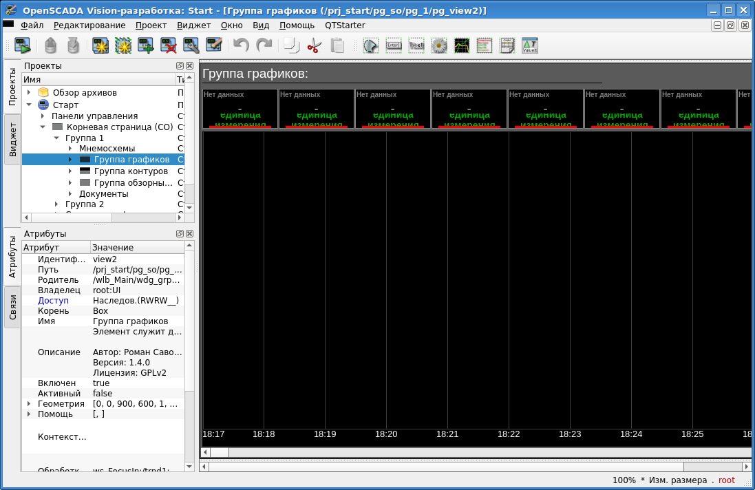

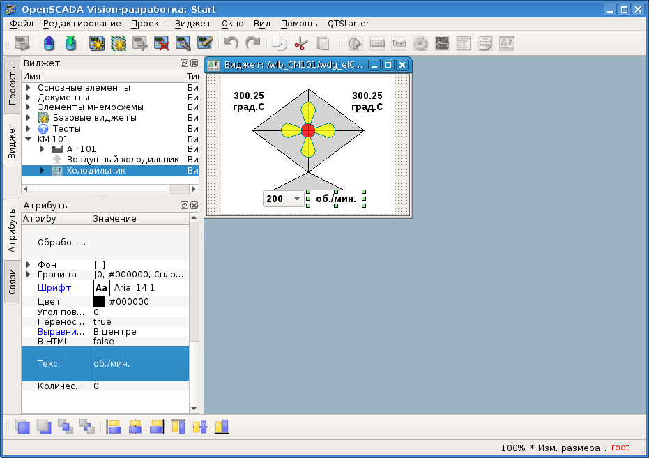

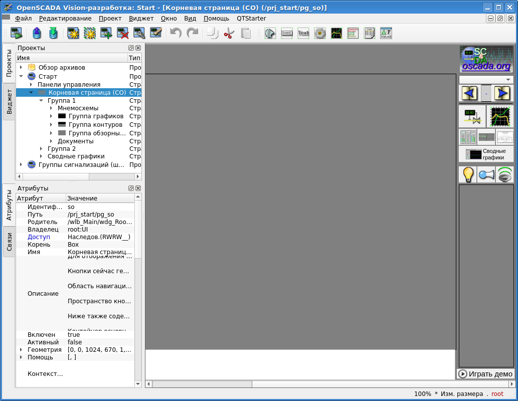

Рис. 3.1.3. Окно разработки пользовательского интерфейса.

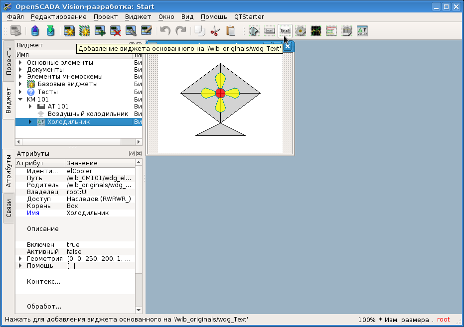

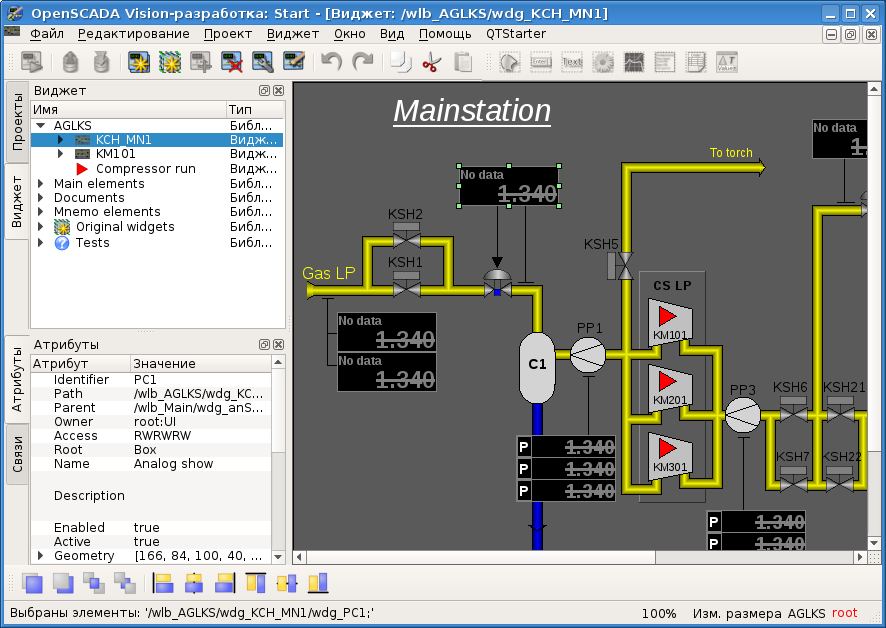

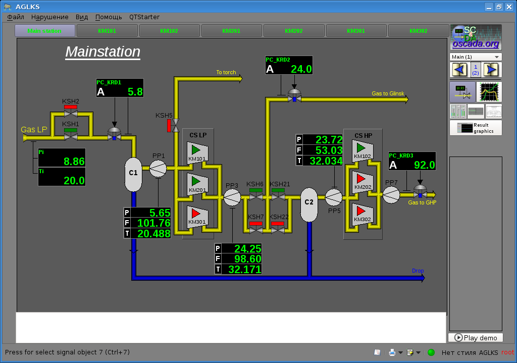

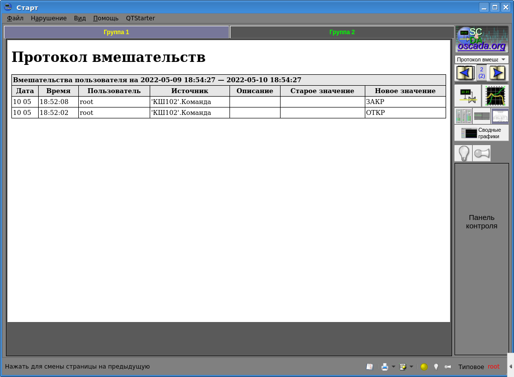

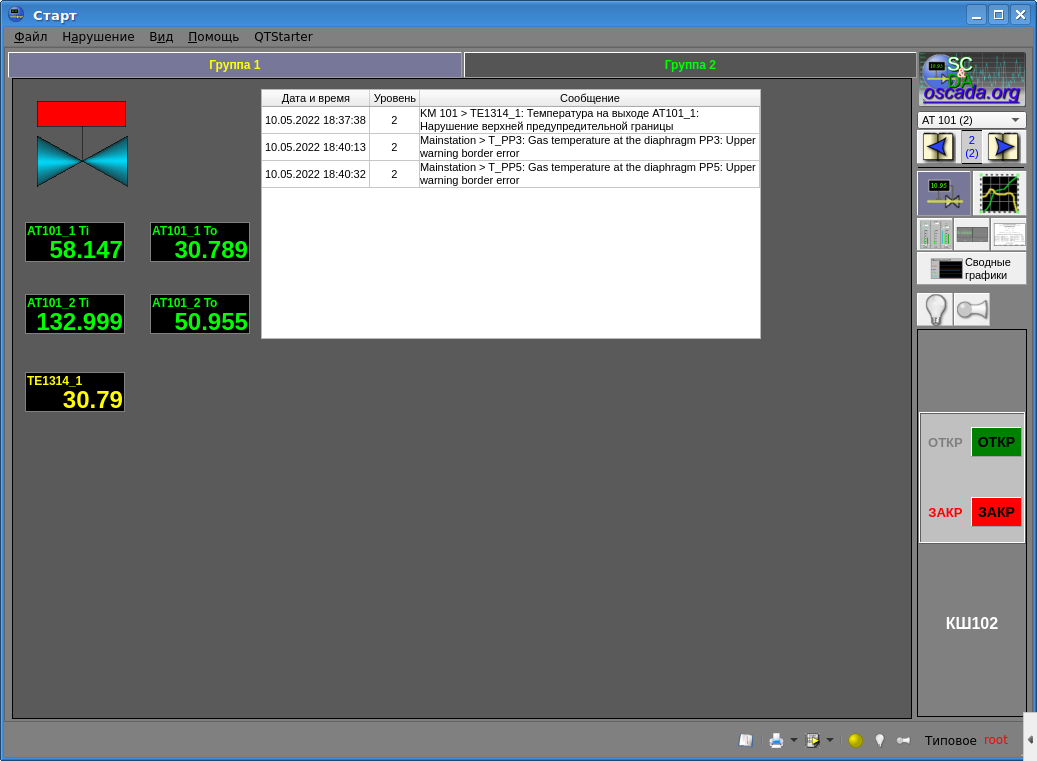

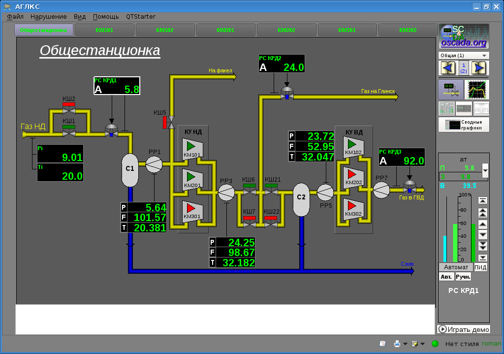

Далее можем запустить проект "АГЛКС" на исполнение, для чего выбираем его в перечне проектов и запускаем, нажимая на первую слева иконку на панели инструментов, или в контекстном меню. В результате чего получим окно интерфейса конечного пользователя — оператора (Рис.3.1.4).

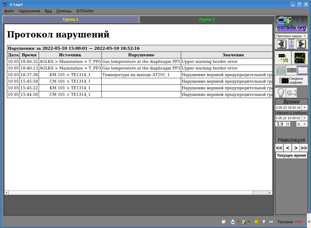

Рис. 3.1.4. Окно конечного интерфейса пользователя проекта "AGLKS".
Построение и исполнение пользовательских интерфейсов осуществляется модулем Vision подсистемы "Пользовательские интерфейсы". Кроме этого модуля ещё доступны иные модули визуализации, например, OpenSCADA предоставляет модуль WebVision, который позволяет исполнять проекты разработанные в интерфейсе модуля Vision, но посредством Web-технологий и стандартного Web-браузера.

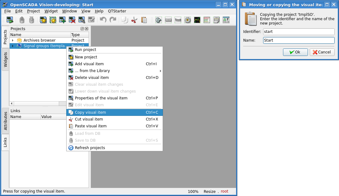

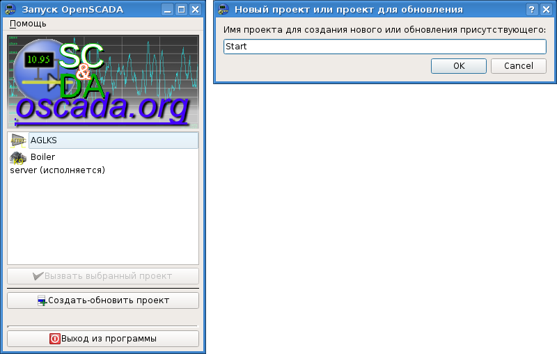

В окне менеджера проектов OpenSCADA (Рис.3.3) создадим наш собственный проект, который можно вызвать из меню окружения рабочего стола в разделе "Графика" общим пунктом "Открытая SCADA-система" с характерной иконкой (Рис.3.1.1) или командой из консоли-терминала:
openscada
Рис. 3.3. Окно менеджера проектов OpenSCADA.
В этом окне мы также можем проверить фоновое исполнение серверной и демонстрационной конфигураций.
А именно, нажмём соответствующую кнопку Создать-обновить проект и введём название нового проекта — Start.

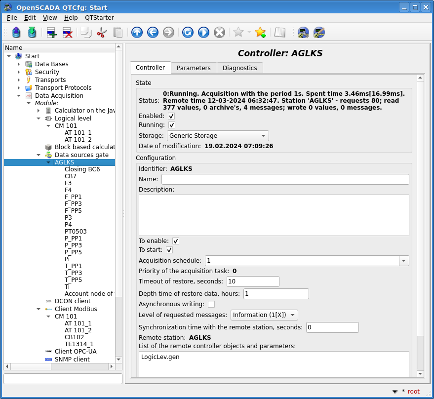

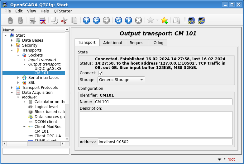

Теперь мы можем попробовать удалённо подключиться к фоновому демонстрационному проекту, посмотреть на его конфигурацию и запустить демонстрационный проект на локальное исполнение из сервера визуализации.

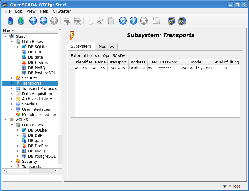

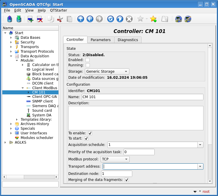

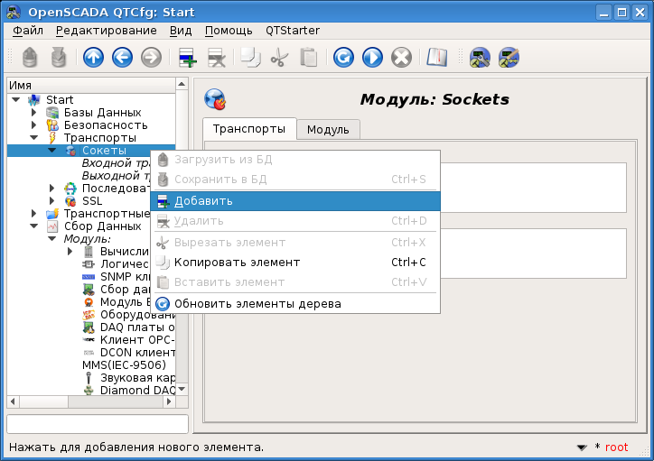

На странице "Транспорты" (Рис.3.3.1.1) в режиме Пользовательский и Системный создадим подключение к нашей фоновой демонстрации "AGLKS" как станции OpenSCADA. Укажем там транспорт Сокеты, адрес localhost, пользователя root и пароль openscada. После обновления дерева навигации конфигуратора командой контекстного меню мы должны получить новый корневой пункт этого подключения и сможем контролировать удалённую-фоновую станцию с этого конфигуратора.
At.png Если пункт удалённой станции появился, но отображает отсутствие подключения, то вы допустили ошибку в конфигурации выше или удалённая станция не доступна, что, в нашем случае, может означать только то, что она не работает в фоне, а значит вернитесь к соответствующему разделу и повторите операции в нём.
Если всё работает, то сохраним эту конфигурацию, нажав вторую иконку слева на панели инструментов наверху, поскольку мы ещё воспользуемся ею для прямого шлюзования параметров сбора данных из демонстрационного проекта, как ПЛК.
Рис. 3.3.1.1. Страница "Транспорты" внешних хостов OpenSCADA и обзор дерева OpenSCADA удалённой-фоновой станции.

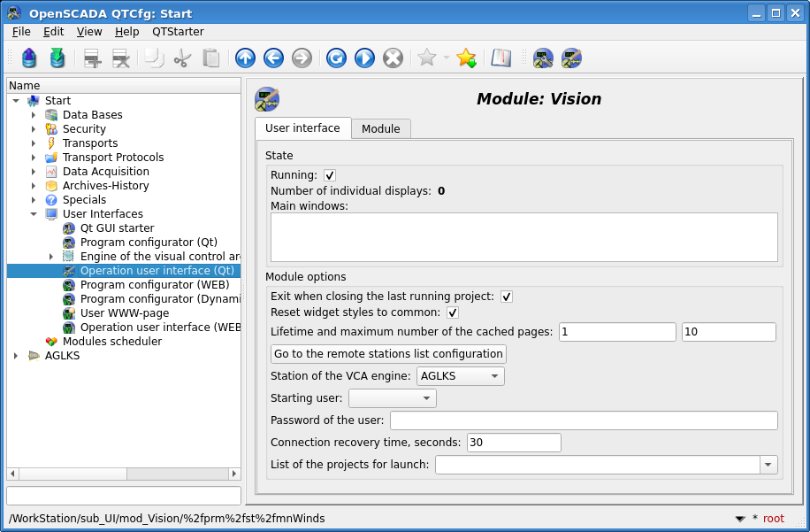

На странице конфигурации визуализатора UI.Vision (Рис.3.3.1.2) выберем:
Рис. 3.3.1.2. Страница конфигурации визуализатора UI.Vision.
Последующий запуск модуля UI.Vision, второй иконкой с конца на панели инструментов наверху, должен привести среду визуальной разработки к установке подключения с сервером визуализации фонового демонстрационного проекта. Где вы можете осуществлять удалённую разработку (Рис.3.3.1.3) и запускать проекты с этого сервера визуализации на исполнение (Рис.3.3.1.4).

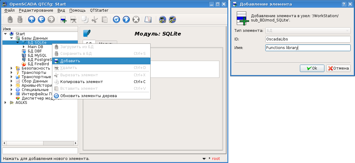

Рис. 3.3.2.1. Добавление объекта БД "SQLite".

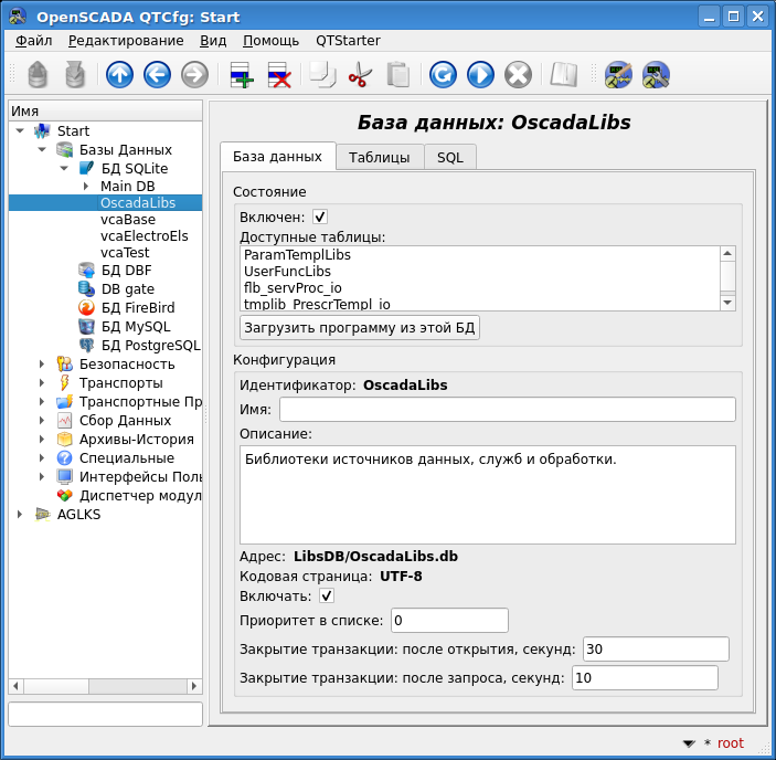

Рис. 3.3.2.2. Объект БД "SQLite" библиотеки OpenSCADA.
Дистрибутивы OpenSCADA поставляются с рядом библиотек в виде файлов БД "SQLite" (таблица 3.3.2), которые, при запуске-создании пользовательского проекта, помещаются в каталоге "LibsDB/". Согласно этому перечню в объекте модуля БД "SQLite" добавляем или используем готовые записи нужных библиотек, устанавливаем им флаг "Включать" и сохраняем. Далее, для загрузки содержимого библиотек, можно включить БД и нажать кнопку "Загрузить программу с этой БД", однако при загрузке ряд новых объектов не включится, поэтому проще завершить новый проект и запустить его опять.

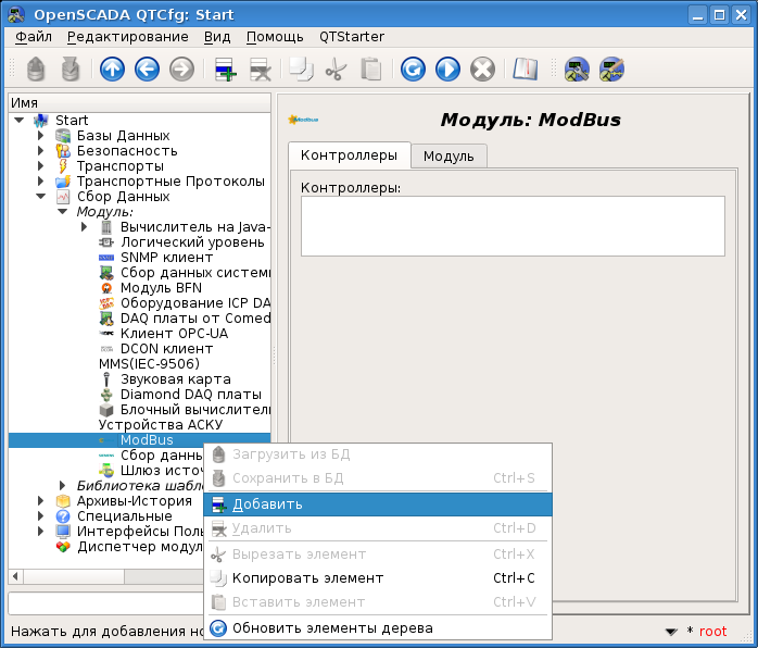

Создадим объект контроллера для сбора по протоколу ModBus/TCP и получим эти данные. Тем самым фактически реализуем задачу сбора реальных данных поскольку наша конфигурация будет отличаться от работы с настоящим внешним устройством только его адресом и адресами регистров ModBus, а также это может быть другой физический интерфейс взаимодействия — вариант протокола ModBus. Это подключение также является ярким примером возможности реализации среды исполнения источника данных (ПЛК) на основе OpenSCADA.
Для сбора данных по протоколу ModBus в OpenSCADA присутствует модуль "ModBus" подсистемы "Сбор данных". Для добавления нового объекта контроллера в конфигураторе откроем страницу модуля ModBus "Start"->"Сбор данных"->"Модуль"->"ModBus" и в контекстном меню пункта "ModBus" нажмём "Добавить" (риc.4.1.1).
Рис. 4.1.1. Добавление объекта контроллера в модуле "ModBus" подсистемы "Сбор данных".

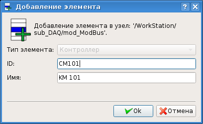

В результате появится окно диалога (Рис.4.1.2) с предложением ввести идентификатор и название нового объекта контроллера. Идентификаторы объектов OpenSCADA ограничены размером в 20 символов и их рекомендуется вводить символами английского алфавита и цифрами. Кроме того, начинать идентификатор желательно с буквы, что упростит его использование во внутренних процедурах. Названия объектов OpenSCADA ограничены размером в 50 символов и которые могут быть любыми. Название обычно используются для отображения и если оно пустое, то будет использоваться идентификатор. В последствии название мы можем поменять в конфигурации объекта, но идентификатор невозможно изменять прямо; однако объект можно вырезать (Ctrl+X) и затем вставить (Ctrl+V), тем самым переименовав его. Согласно замечаниям ранее введём идентификатор CM101, название "KM 101" — "CM101 (KM 101)".
Рис. 4.1.2. Диалог указания идентификатора и названия нового объекта.

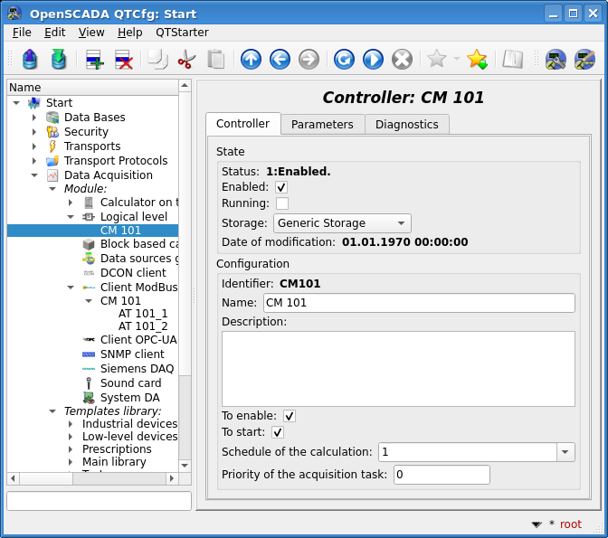

После подтверждения у нас появится объект нового контроллера. Выберем его в конфигураторе и ознакомимся с настройками (Рис.4.1.3).
Рис. 4.1.3. Главная вкладка настройки объекта контроллера модуля ModBus.
Настройки объекта контроллера как правило специфичны для разных типов источников данных и протоколов. Детально ознакомиться с настройками объекта контроллера модуля ModBus можно по ссылке. Мы же рассмотрим общие и ключевые настройки этого модуля.
Перед конфигурацией связи со своим контроллером необходимо из документации на этот контроллер выяснить настройки его сетевых интерфейсов и протоколов, а также, в случае использования ModBus, получить таблицу назначения внешних и внутренних сигналов контроллера на номера регистров ModBus — карту регистров.
С помощью страницы объекта контроллера в разделе "Состояние" можно в первую очередь оценить текущее состояние объекта контроллера и реальное состояние связи с физическим контроллером, а также оперативно их менять. Так, поле "Статус" содержит код ошибки и текстовое описание текущего состояния связи с контроллером. В нашем случае объект контроллера выключен. Мы можем его включить и запустить, установив флажки напротив соответствующих полей. Включенный объект контролера инициализирует параметры, запущенный же ещё запускает задачу сбора (отдельный поток на объект контроллера) и предоставляет возможность передавать данные в контроллер через атрибуты параметров. Поле "Хранилище" указывает в каком хранилище конфигурация данного объекта. Нас устроит хранение в Общем Хранилище, т.е. оставим по умолчанию.
В разделе "Конфигурация" непосредственно содержится конфигурация объекта контроллера. Установим следующие из них, оставив все остальные без изменения:
Сохраним наши изменения в хранилище, нажав вторую слева иконку на панели инструментов.
Теперь, таким образом как и объект контроллера создадим выходной транспорт в модуле "Sockets" ("Start"->"Транспорты"->"Сокеты") посредством контекстного меню (Рис.4.1.4) и назовём транспорт так, как и объект контроллера "CM101 (KM 101)". Обратите внимание, что в поле "Тип элемента" диалога ввода идентификатора и названия (Рис.4.1.2) нужно выбрать "Выходной транспорт"!
Рис. 4.1.4. Добавление выходного транспорта в модуле "Sockets" подсистемы "Транспорты".
Страница конфигурации полученного выходного транспорта приведена на рисунке 4.1.5. Эта страница также содержит раздел состояния и оперативного управления. В поле "Статус" содержится текстовое описание текущего состояния транспорта. Мы можем подключить его установив флажок напротив соответствующего поля. Поле "Хранилище" указывает в каком хранилище конфигурация объекта — нас устроит "Общее Хранилище".
Рис. 4.1.5. Страница конфигурации выходного транспорта модуля "Sockets" подсистемы "Транспорты".
В разделе "Конфигурация" непосредственно содержится конфигурация объекта транспорта, установим следующие из них:
Транспорты других типов создаются подобно рассмотренному для "Sockets" методу, а конфигурация их отличается обычно только форматом записи адреса и таймаутов. В случае с транспортом модуля "Serial" в адресе указывается: путь к последовательному устройству, скорость и формат. Для конвертеров USB->Serial,Modem этот адрес можно узнать из операционной системы, например, консольной командой dmesg сразу после его подключения.
Сохраним объект транспорта и вернёмся к конфигурационному полю "Адрес транспорта" объекта контроллера, где выберем адрес "Sockets.CM101". На данный момент OpenSCADA поддерживает, для объектов контроллеров большинства типов источников данных, определение всех параметров непосредственно в поле "Адрес транспорта" и без необходимости отдельного создания объектов транспортов. Т.е. определение в поле "Sockets.CM101:localhost:10502" автоматически создаст CM101 в выходных транспортах Sockets с указаным адресом.

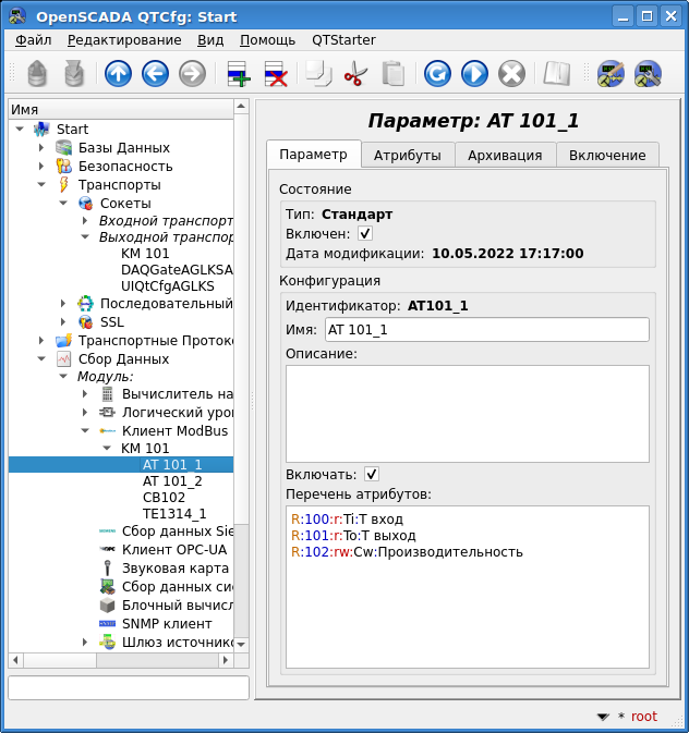

Для добавления нового параметра откроем страницу нашего объекта контроллера и в контекстном меню пункта "KM 101" нажмём "Добавить" — назовём "AT101_1 (AT 101_1)".
Страница конфигурации полученного параметра приведена на рисунке 4.1.6. Эта страница содержит раздел состояния и оперативного управления. В поле "Тип" содержится тип параметра, в нашем случае это "Стандартный". Параметр мы включаем установив флажок напротив соответствующего поля. Включенный параметр участвует в процессе обмена с контроллером.
Рис. 4.1.6. Страница конфигурации параметра контроллера "ModBUS".
В разделе "Конфигурация" непосредственно содержится конфигурация параметра. Установим следующие из них, оставив все остальные без изменения:
R:100:r:Ti:T вход
R:101:r:To:T выход
R:102:rw:Cw:Производительность
Таким же образом создадим, или скопируем из AT101_1, второй параметр "AT101_2 (AT 101_2)". Перечень атрибутов для него установим в:

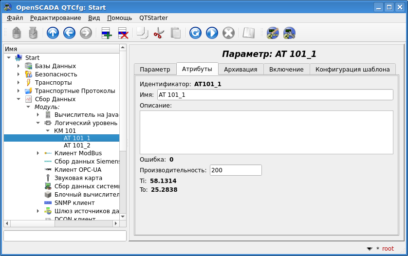

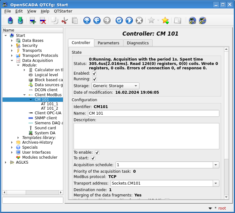

Сохраним оба параметра. Теперь мы можем запустить наш объект контроллера для осуществления сбора, для чего вернёмся на его страницу и в разделе "Состояние" установим флажок "Выполняется". Если мы ничего не пропустили, то обмен успешно запустится и в поле "Статус" мы получим подобное представленному на рисунке 4.1.7.
Рис. 4.1.7. Страница объекта контроллера при успешном обмене с физическим контроллером.

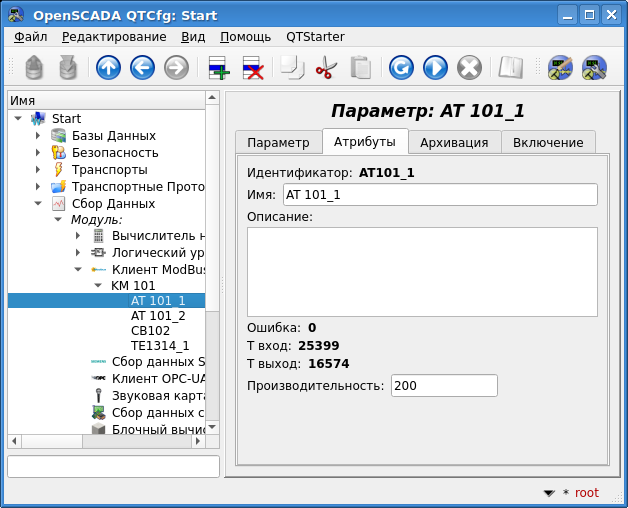

В случае успешного обмена с физическим контроллером мы также получим описанные данные контроллера в инфраструктуре OpenSCADA — модели данных. Увидеть эти данные можно во вкладке "Атрибуты" наших параметров AT101_1 (Рис.4.1.8) и AT101_2. Поскольку сбор производится регулярно и с периодичностью в секунду, то мы можем наблюдать их изменение нажимая кнопку "Обновить текущую страницу" на панели инструментов.
Рис. 4.1.8. Страница описанных атрибутов параметра AT101_1.

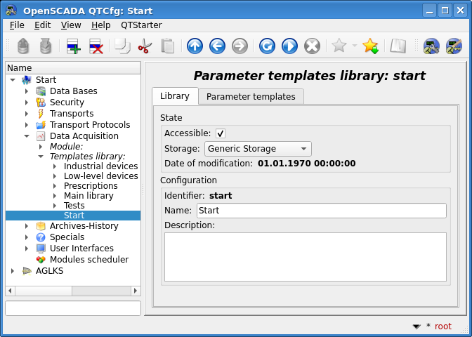

Для выполнения вычислений, в модуле Логического Уровня нужно предварительно создать библиотеку шаблонов нашего проекта и шаблон параметра подсистемы Сбор Данных в ней. Для создания библиотеки шаблонов откроем страницу подсистемы Сбор Данных и, посредством контекстного меню, создадим объект библиотеки шаблонов start (Запуск). Страница конфигурации полученного объекта библиотеки шаблона (Рис.4.2.1) содержит раздел состояния и оперативного управления "Состояние" и раздел настроек "Конфигурация" в котором содержатся только типовые поля конфигурации и которые оставим неизменными. В целом мы имеем:
Рис. 4.2.1. Страница конфигурации объекта библиотеки шаблонов.

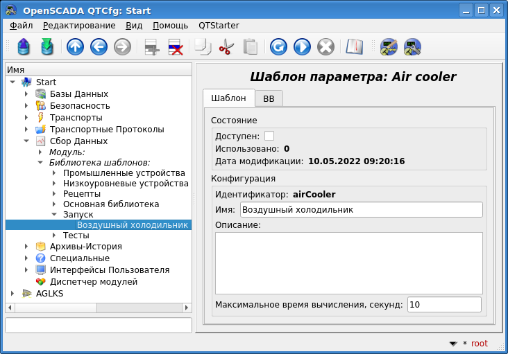

Для создания шаблона откроем страницу ново-созданной библиотеки шаблонов "Start"->"Сбор Данных"->"Библиотека шаблонов"->"Запуск" и, посредством контекстного меню, создадим объект шаблона airCooler (Воздушный холодильник). Страница конфигурации полученного объекта шаблона (Рис.4.2.2) содержит раздел состояния и оперативного управления "Состояние" и раздел настроек "Конфигурация" в котором содержатся только типовые поля конфигурации и которые оставим неизменными. В целом мы имеем:
Рис. 4.2.2. Страница конфигурации объекта шаблона.

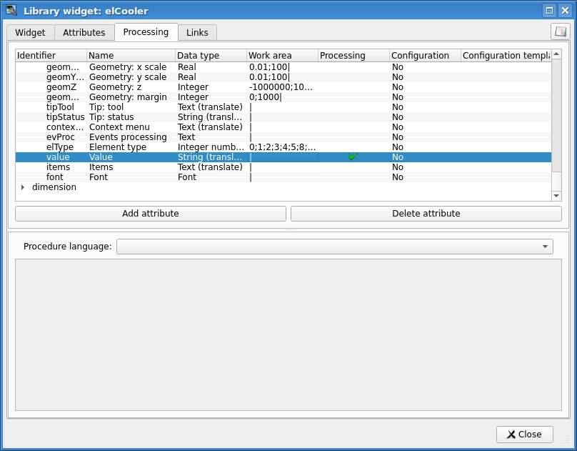

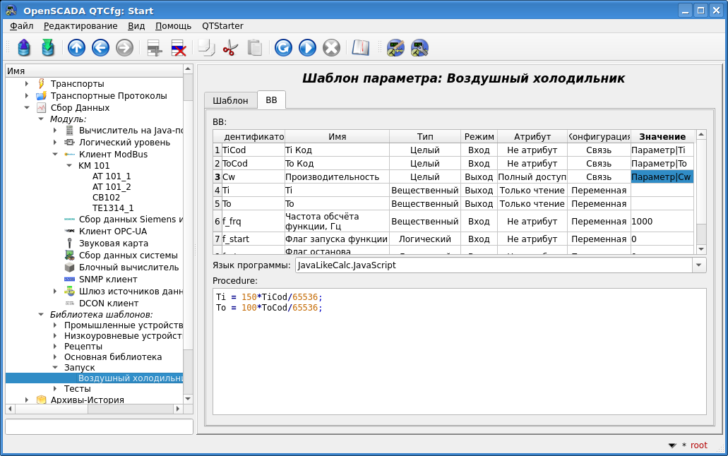

Основная конфигурация и формирование шаблона параметра сбора данных осуществляется во вкладке "ВВ" (Рис.4.2.3) шаблона. Детальное описание процесса формирования шаблона можно получить по ссылке.
В шаблоне создадим два свойства для входов ("TiCod", "ToCod"), два для выходов результата ("Ti", "To") и один прозрачный ("Cw"). Свойствам "TiCod", "ToCod" и "Cw" установим флаг "Конфигурация" в Связь, что позволит подвязывать к ним "сырой" источник. Установим флаг "Атрибут" для ВВ "Ti" и "To" в Только чтение, "Cw" в Полный доступ — для формирования трёх атрибутов в параметре сбора данных: два только на чтение и один на полный доступ.
Установим язык программы в JavaLikeCalc.JavaScript и программу в:
Ti = 150*TiCod/65536;
To = 100*ToCod/65536;
Рис. 4.2.3. Вкладка "ВВ" страницы конфигурации объекта шаблона.
Cохраним полученный шаблон и установим флаг доступности (Рис.4.2.2).

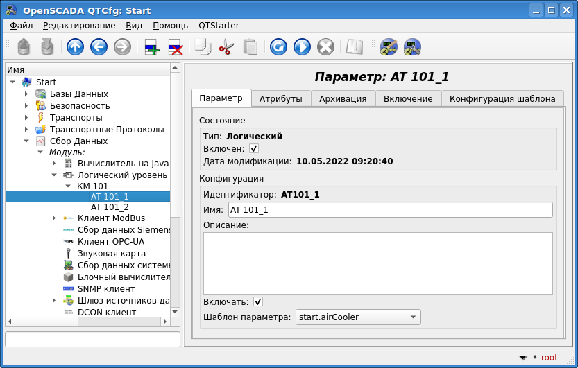

Параметр объекта контроллера модуля LogicLev (Рис.4.2.5) из специфических настроек имеет "Тип", где нужно установить "Логический", а в поле "Шаблон параметра" выбрать адрес созданного нами шаблона.
Рис. 4.2.5. Страница конфигурации параметра объекта контроллера модуля LogicLev.

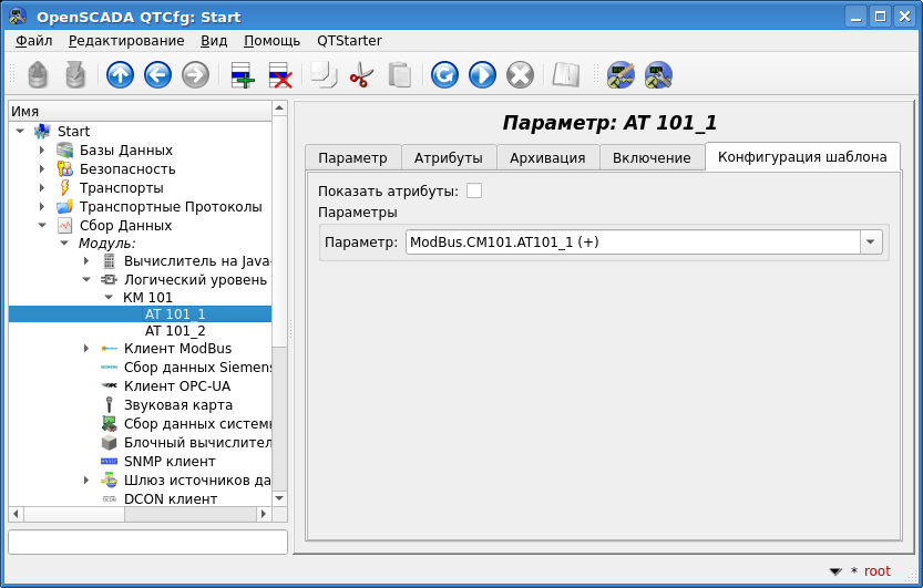

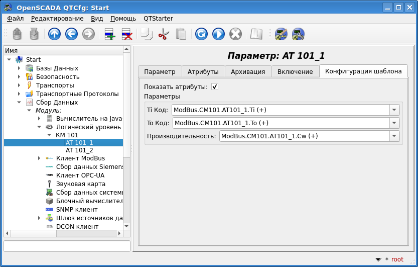

Кроме базовой конфигурации параметра нужно сконфигурировать и подключенный шаблон (Рис.4.2.6). Вкладка конфигурации шаблона появляется в режиме параметра "Включен". Включить параметр можно включив предварительно объект контроллера. Флаг "Показать атрибуты" позволяет устанавливать отдельно каждую связь (Рис.4.2.7). Поскольку в шаблоне мы предусмотрительно описали формат связей в виде "Параметр|Ti", то все три связи мы можем установить просто указав адрес к параметру в объекте контроллера "ModBus". Укажем-выберем адрес ModBus.CM101.AT101_1 и ModBus.CM101.AT101_2 в соответствующих параметрах.
Нужно отметить, что все поля ввода адресов объектов в OpenSCADA снабжены механизмом набора адреса. Данный механизм подразумевает поэлементный выбор, в процессе которого происходит движение в глубь. Например, в начале набора адреса "ModBus.CM101.AT101_1" мы будем иметь возможность выбора типа источника данных, среди которых будет "ModBus". Выбрав который в перечень доступных элементов для выбора добавятся объекты контроллера модуля ModBus где будет "ModBus.CM101"; выбор элемента "ModBus.CM101" добавит параметры контроллера и т.д. до конечного элемента согласно иерархии объектов. Для возможности возврата на уровни выше, список выбора содержит элементы всех вышестоящих уровней от текущего значения адреса.
Рис. 4.2.6. Вкладка "Конфигурация шаблона" страницы параметра контроллера LogicLev.
Рис. 4.2.7. Вкладка "Конфигурация шаблона" страницы параметра контроллера LogicLev с разворотом связей.

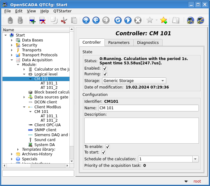

Сохраним созданные объекты контроллера и параметров, после чего запустим объект контроллера на исполнение, установив флаг "Выполняется" в разделе "Состояние". Если мы ничего не пропустили, то вычисление успешно запустится и в поле "Статус" мы получим похожее на рисунке 4.2.8.
Рис. 4.2.8. Страница объекта контроллера при успешном его вычислении в модуле LogicLev.
В случае успешной обработки кода шаблона в параметрах мы получим обработанные данные в инфраструктуре (модели данных) OpenSCADA. Увидеть эти данные можно на вкладке "Атрибуты" наших параметров AT101_1 (Рис.4.2.9) и AT101_2.

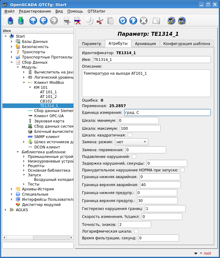

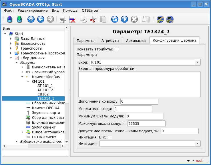

Назовём аналоговый параметр TE1314_1 (TE1314_1), (Рис.4.3.1). Тип параметра установим в "Логический", шаблон параметра выберем "base.anUnif", описание установим в "Температура на выходе AT101_1", установим флажки "Включать" и "Включен". Далее нам нужно настроить:
Рис. 4.3.1. Страница логического параметра TE1314_1 модуля ModBus.
Рис. 4.3.2. Вкладка "Конфигурация шаблона" страницы параметра "TE1314_1" модуля ModBus.
Рис. 4.3.3. Вкладка "Атрибуты" параметра TE1314_1 модуля ModBus.

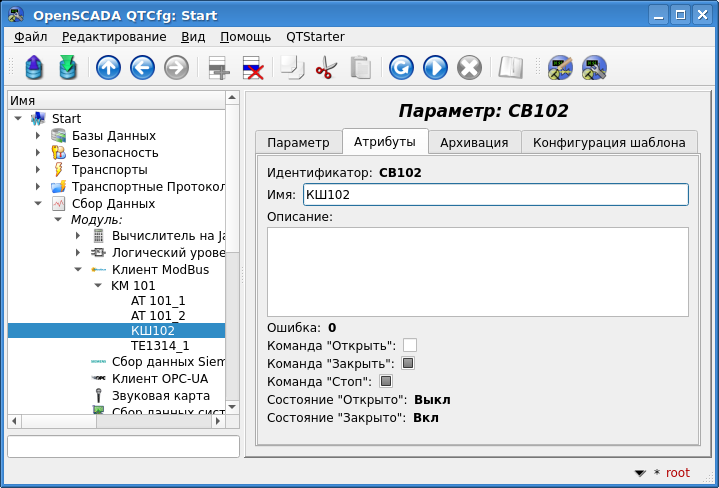

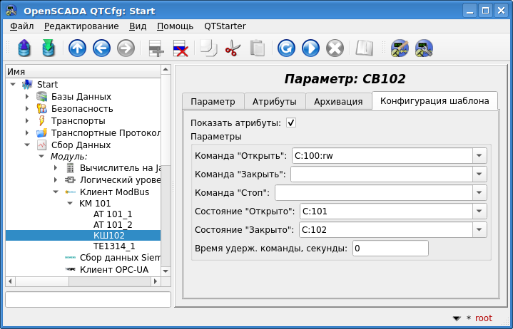

Дискретный параметр назовём — CB102 (КШ102). Тип параметра установим в "Логический", шаблон параметра выберем "base.digitBlockUnif", установим флажки "Включать" и "Включен". Далее нам нужно настроить:
Рис. 4.3.4. Вкладка "Конфигурация шаблона" параметра CB102 модуля ModBus.
Рис. 4.3.5. Вкладка "Атрибуты" параметра CB102 модуля ModBus.

С целью демонстрации и ознакомления, создадим тут объект контролера модуля "DAQGate" для шлюзования данных нашего виртуального ПЛК. Создаётся он идентично к ранее созданным объектам контролера в модуле ModBus и LogicLev на странице "Start"->"Сбор Данных"->"Модуль"->"Шлюз источников данных" и назовём его "AGLKS".
Объект контроллера модуля DAQGate (Рис.4.4.1) имеет следующие специфические настройки, которые мы должны осуществить:
Рис. 4.4.1. Главная вкладка настройки объекта контроллера модуля DAQGate.
Если всё сделано правильно то автоматически создадутся параметры выбранного контроллера и мы сможем посмотреть на данные в них на вкладке "Атрибуты" (Рис.4.4.2).

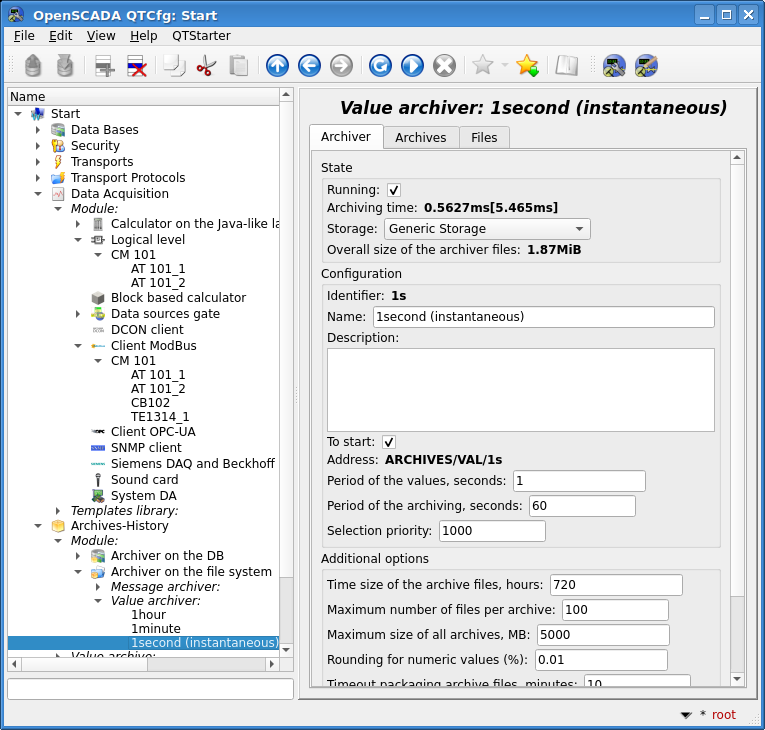

Начнём с архивации значений, для которой нужно создать хотя-бы один архиватор для нужного типа хранилища и периодичностью значений. Вообще, OpenSCADA содержит два модуля архивации — на файловую систему "FSArch" и на базу данных "DBArch". Тут мы рассмотрим только модуль архивации на файловую систему, как наиболее универсальный и эффективный. Что касается периодичности значений для "качественного" архиватора, то её в основном нужно выбирать по периодичности значений самого медленного источника данных в нашей системе, который у нас один и периодичность мы ему указали 1 секунда. Для создания архиватора значений откроем страницу модуля архивирования "Start"->"Архивы-История"->"Модуль"->"Архиватор на файловую систему" и посредством контекстного меню создадим объект архиватора значений "1s". Обратите внимание на значение поля "Тип элемента" диалога создания, которое должно быть "Архиватор значений"! Страница конфигурации полученного объекта архиватора значений (Рис.4.5.1) содержит раздел состояния и оперативного управления "Состояние", раздел настроек "Конфигурация" и раздел специфических настроек архиватора этого модуля "Дополнительные опции". В целом мы имеем:
  • запустить архиватор на исполнение — установим флажок напротив соответствующего поля, только выполняющийся архиватор осуществляет архивирование;
At.png Установить в последнюю очередь и после выполнения всего этого списка.
  • можем проконтролировать текущее и максимальное время сеанса архивирования;
  • указать хранилище — оставим "Общее Хранилище" проекта;
  • можем проконтролировать общий размер файлов архива этого архиватора.
  • установить запуск архиватора при запуске программы — установим флажок напротив соответствующего поля;
  • установить адрес директории с файлами архива — "ARCHIVES/VAL/1s", что ставится по умолчанию;
  • установить период значений — 1 (одна) секунда;
  • установить период архивирования — 60 секунд, по умолчанию и обычно одинаков для архиваторов с любой периодичностью значений.
Рис. 4.5.1. Конфигурация архиватора значений "1s" на файловую систему.

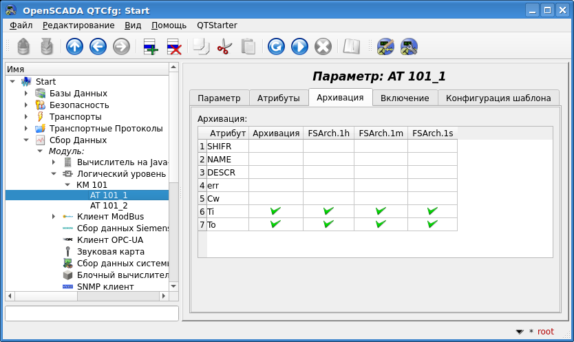

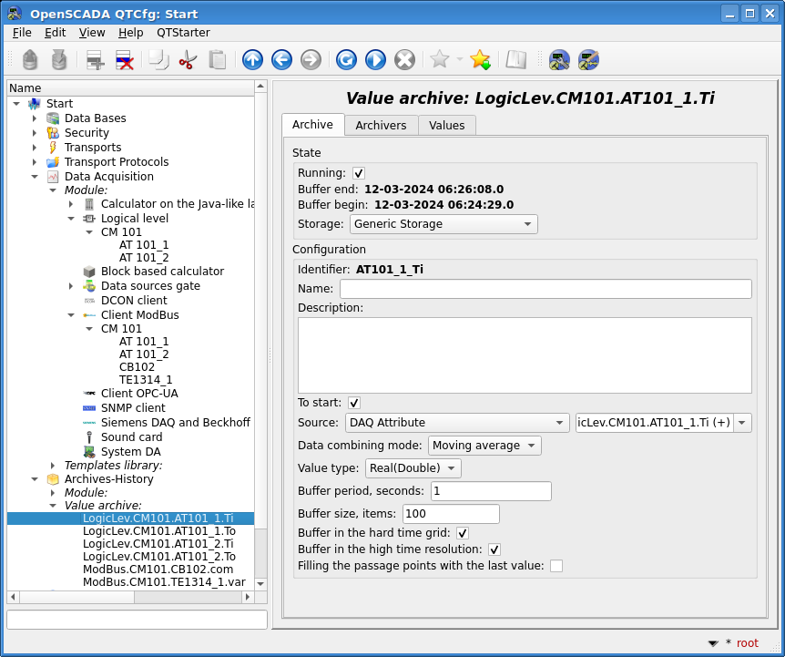

Для включения архивирования атрибутов "Ti" и "To" параметров AT101_1 и AT101_2 в ранее созданном объекте контроллера модуля LogicLev, достаточно на вкладке "Архивация" страницы параметров выбрать какие атрибуты архивировать и какими архиваторами (Рис.4.5.2). Выберем архивацию атрибутов "Ti" и "To" ранее созданными архиваторами FSArch.1s, FSArch.1m, FSArch.1h. Тоже самое сделаем для атрибута "var" аналогового параметра ModBus.CM101.TE1314_1 и "com" дискретного параметра ModBus.CM101.CB102.
Рис. 4.5.2. Вкладка "Архивация" параметра AT101_1 модуля LogicLev.

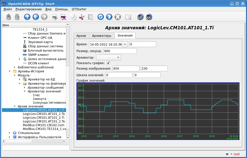

В результате этой операции будут автоматически созданы объекты архивов для выбранных атрибутов. Пример объекта архива для атрибута "Ti" параметра AT101_1 представлен на рисунке 4.5.3.
Рис. 4.5.3. Страница объекта архива атрибута "Ti" параметра AT101_1.
Обычно настройки архива менять не нужно, однако, если потребуется особая конфигурация, то её можно сделать на указанной выше странице. Чаще может понадобиться получение информации об архиве. Например, узнать размер архива как по времени, так и на носителе, а также взглянуть на график параметра (Рис.4.5.4).
Рис. 4.5.4. Вкладка "Значения" страницы объекта архива атрибута "Ti" параметра AT101_1.

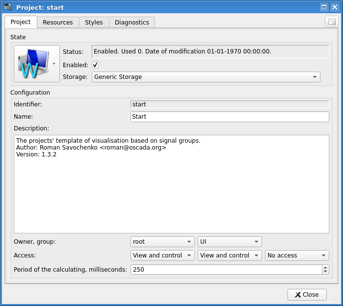

Скопируем проект "Группы сигнализации (шаблон)", нажав сначала кнопку "Копировать визуальный элемент" на нём, а затем кнопку "Вставить визуальный элемент" (Рис.5.1). В диалоге назовём наш новый проект start (Старт) и в списке проектов получим пункт нашего нового проекта (Рис.5.1).
Рис. 5.1. Копирование шаблонного проекта в новый.
Перед использованием и сохранением нового проекта (Рис.5.3) нужно изменить его хранилище на "Общее Хранилище", что мы можем сделать на главной странице диалога свойств визуального элемента, вызываемого по кнопке "Свойства визуального элемента" (Рис.5.2). После чего сохраним наш новый проект нажав третью кнопку слева панели инструментов.
Рис. 5.2. Свойства нового проекта на основе шаблонного.
Шаблонный проект (Рис.5.3) содержит две ветви — "Панели управления" и "Корневая страница". Ветвь "Панели управления" содержит набор кадров типовых панелей управления и специализированных кадров. Ветвь "Корневая страница", с корневой страницей в основе, содержит подветви объектов сигнализации "Группа 1", "Группа 2" и отдельную ветвь сводных графиков "Сводные графики". Подветви объектов сигнализации "Группа {n}" имеют цифровой идентификатор и могут расширяться добавлением вплоть до стольких, названия скольких поместятся наверху в два ряда. Присутствие подветви "Группа {n}" отражается на активации соответствующей кнопки объекта сигнализации корневой страницы, что позволяет на них переключаться. Каждая подветвь "Группа {n}" содержит контейнеры или шаблоны видов отображения, обычно: "Мнемосхемы", "Группы графиков", "Группы контуров", "Группы обзорных кадров" и "Документы". Наличие страниц в контейнерах отображений включает возможность выбора этого отображения для соответствующего объекта сигнализации корневой страницы. Детальнее ознакомиться со структурой корневой страницы можно по ссылке.
Рис. 5.3. Шаблонный проект на основе концепции объектов сигнализации.

Рис. 5.1.1. Шаблонная страница "Группа графиков".
Шаблонная страница "Группа графиков" предоставляет возможность подключить до восьми сигналов одновременного их отображения на графике. Элементы отображения значения сверху автоматически скрываются для неустановленных связей.

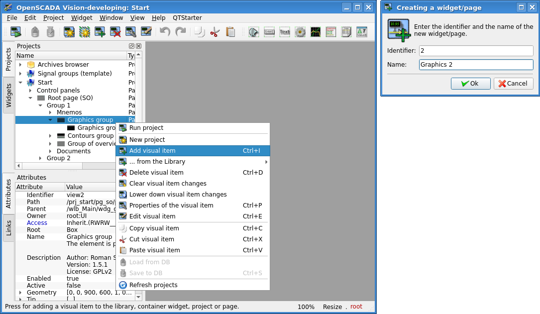

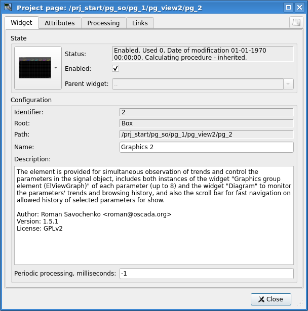

Создадим новую группу графиков в шаблонном контейнере "Группа графиков" первой группы корневой страницы. Для этого в контекстном меню пункта "Группа графиков" выберем пункт меню "Добавить визуальный элемент" (Рис.5.1.2), делее введём идентификатор "2" и название "Графики 2" — 2 (Графики 2).
Рис. 5.1.2. Добавление группы графиков "Графики 2".
После подтверждения ввода имени будет создана новая страница, однако для её активации нам понадобится её включить. Включить страницу можно в диалоге редактирования свойств страницы (Рис.5.1.3). Открыть эту страницу можно посредством выбора пункта меню "Свойства визуального элемента" в контекстном меню только что созданной страницы. Создать страницу в логическом контейнере на основе шаблона можно и простым копированием шаблона в самого себя, а также копированием другой страницы этого контейнера, но уже и со связями.
Рис. 5.1.3. Диалог редактирования свойств визуального элемента.

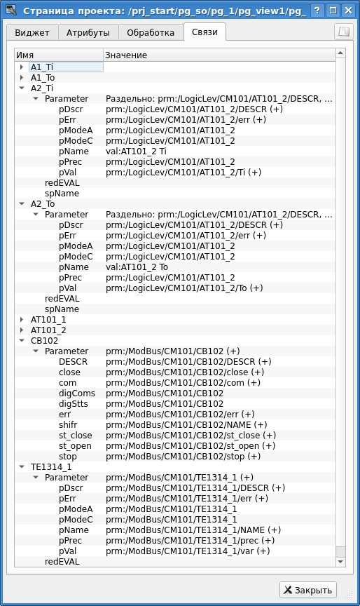

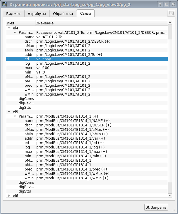

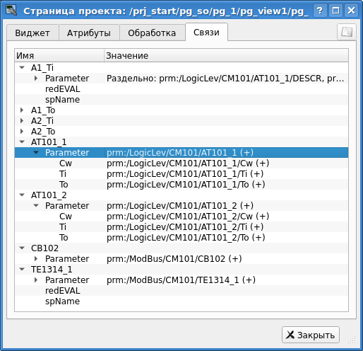

После включения страницы можно приступать к установке связей на созданные ранее параметры контроллеров. Для этого, не покидая диалога редактирования свойств только что созданной страницы (Рис.5.1.3), перейдём на вкладку "Связи" (Рис.5.1.4). На этой вкладке мы увидим дерево с элементами "el1" ... "el8". Развернув любой из элементов мы увидим ветвь "Parameter" и именно в ней мы должны указать или выбрать адрес наших атрибутов "Ti" и "To". Итого заполним четыре элемента и в процессе этого часть свойств нужно указывать постоянными:
Если в шаблоне параметра контроллера заранее предусмотреть наличие атрибутов, указанных нами постоянными, то можно будет указывать только параметр и атрибуты расставятся автоматически. Это мы можем увидеть привязав созданный нами ранее комплексный объект-тег аналогового сигнала ModBus.CM101.TE1314_1.
Рис. 5.1.4. Вкладка "Связи" диалога редактирования свойств визуального элемента.

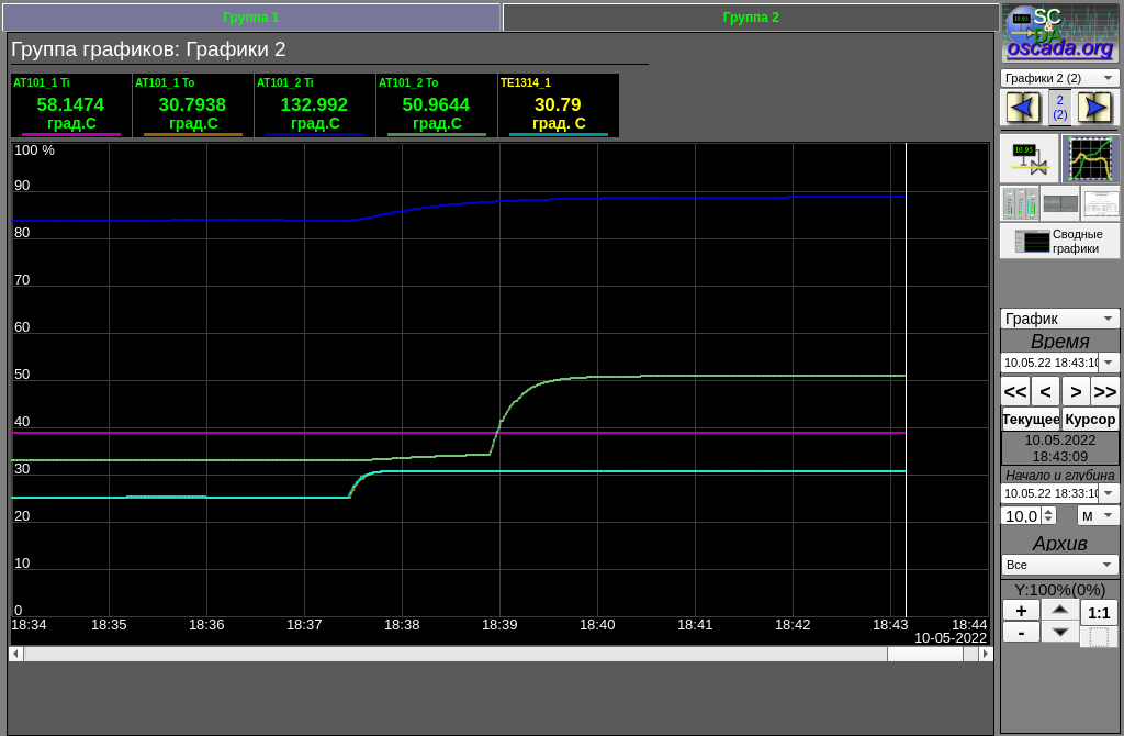

Закончив ввод связей можем проверить, что получилось в результате наших усилий, для этого закроем окно диалога свойств и запустим наш проект "Старт" на исполнение — про кнопку запуска мы помним из первых разделов. Затем выберем графики и переключимся на вторую страницу. При безошибочной конфигурации мы должны увидеть подобное изображённому на рисунке 5.1.5. Заметьте, что для параметра комплексного объекта-тега с установленными границами нарушений, выход значения за границы отмечается аварийным цветом. Для того что-бы увидеть выход за границу нарушения можете установить значение производительности вентилятора в 100 (Рис.4.2.9).
Рис. 5.1.5. Группа графиков с подключением четырёх сигналов и одним параметром объекта-тега.

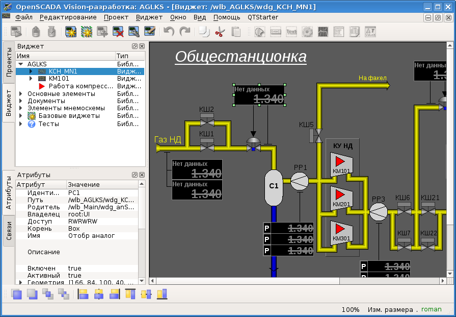

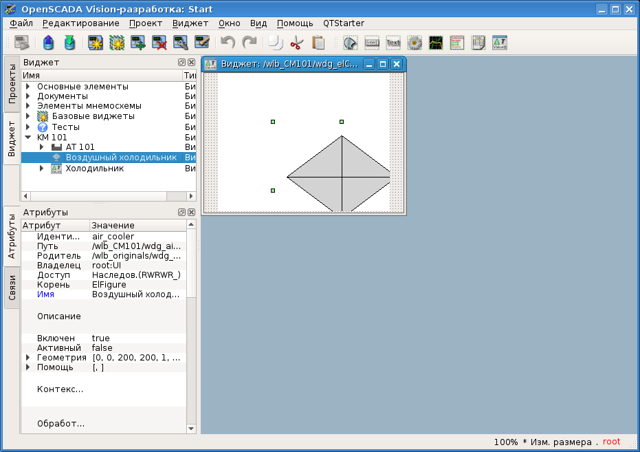

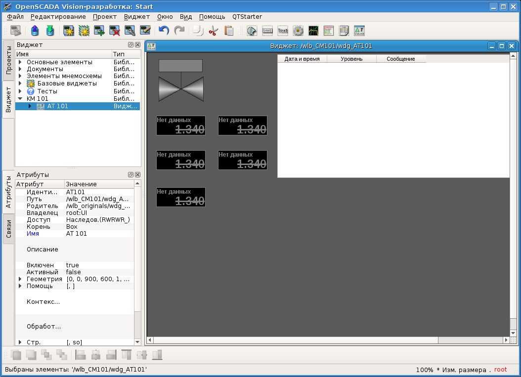

Поднимем планку и создадим новый кадр, куда поместим базовые элементы отображения значений параметров наших контроллеров. Такие кадры обычно называются мнемосхемами и кроме отображения динамики, и даже в первую очередь, содержат статическое изображение технологического процесса в мнемоническом представлении. Мы же не будем акцентировать тут внимание на создание статики, а добавим элементы динамики и подключим к ней параметры наших контроллеров. Ну и поместим созданный кадр в дерево нашего проекта.

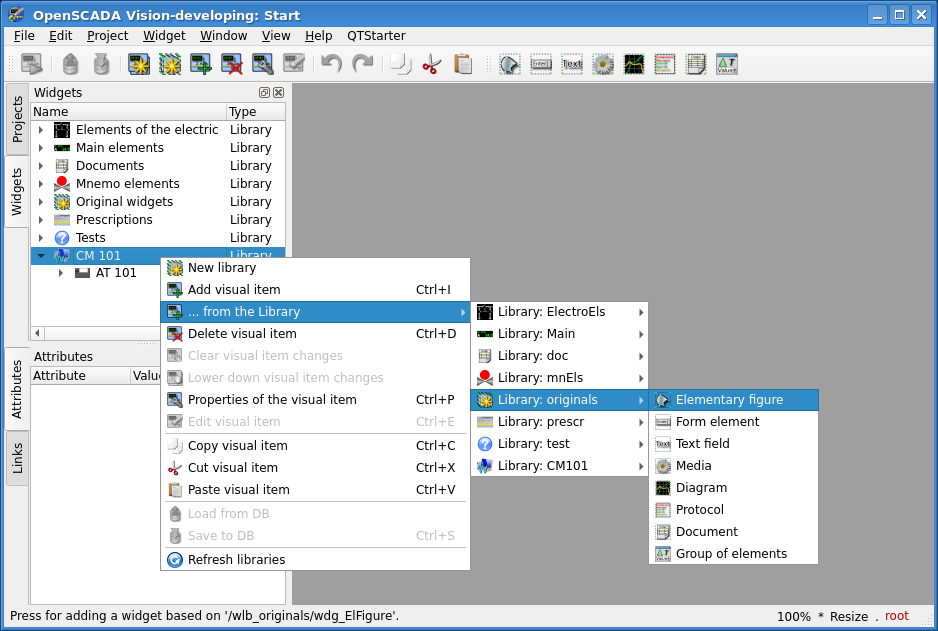

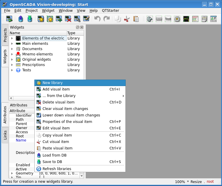

Новые кадры, предназначенные впоследствии для помещения в проект, принято создавать и изменять в библиотеке виджетов. Создадим новую библиотеку виджетов выбрав вертикальную вкладку "Виджет" и в контекстном меню окна библиотек виджетов выберем пункт меню "Новая библиотека" (Рис.5.2.1). В диалоге ввода имени укажем — CM101 (KM 101).
Рис. 5.2.1. Добавление новой библиотеки виджетов.

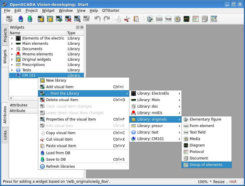

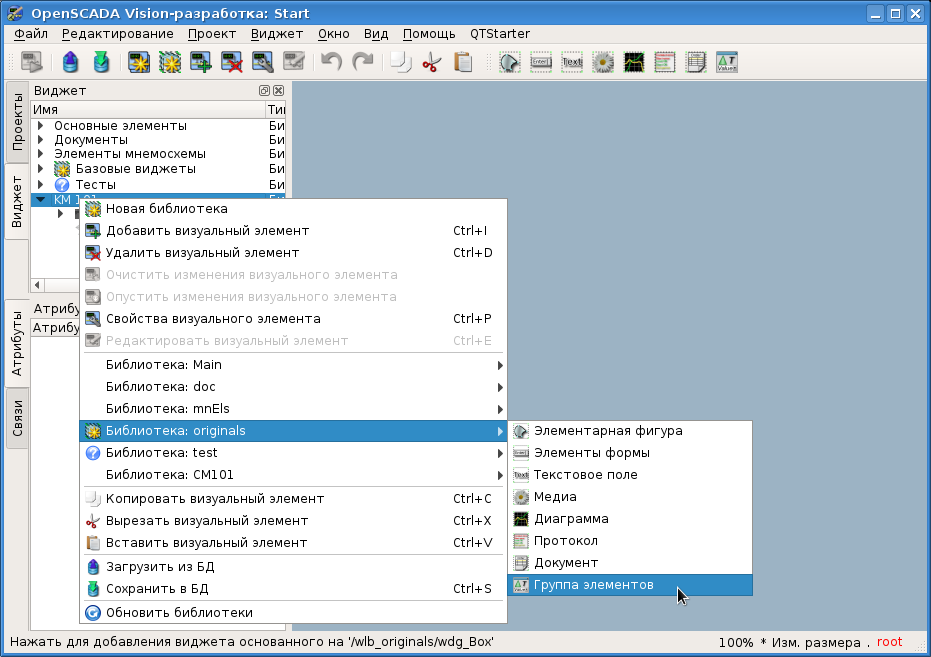

Далее добавляем новый кадр, выбрав пункт меню "... из Библиотеки"->"Библиотека: originals"->"Группа элементов" (Рис.5.2.2) в контекстном меню созданной библиотеки "KM 101". В диалоге ввода названия укажем AT101 (AT 101). В основе любого кадра и страницы должен лежать элемент "Группа элементов (Box)" поэтому мы его и выбрали.
Рис. 5.2.2. Добавление нового кадра.

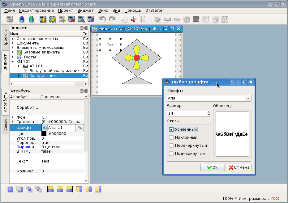

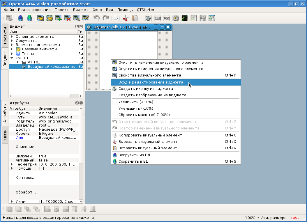

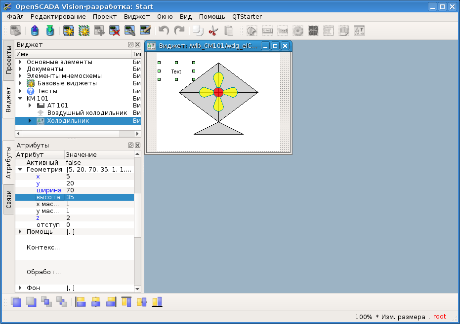

Сразу после создания нового кадра нужно установить его базовые свойства, характерные для кадра мнемосхемы. Свойства или атрибуты любого визуального элемента можно указать в панели инструментов "Атрибуты", предварительно выбрав нужный визуальный элемент. Выберем созданный кадр "AT 101" и установим следующие свойства:
В результате получим пустой кадр (Рис.5.2.3), готовый для добавления элементов на него. Для графического редактирования или просмотра вида кадра необходимо выбрать пункт "Редактировать визуальный элемент" в контекстном меню кадра.
Рис. 5.2.3. Вид нового кадра и установленных атрибутов мнемосхемы.

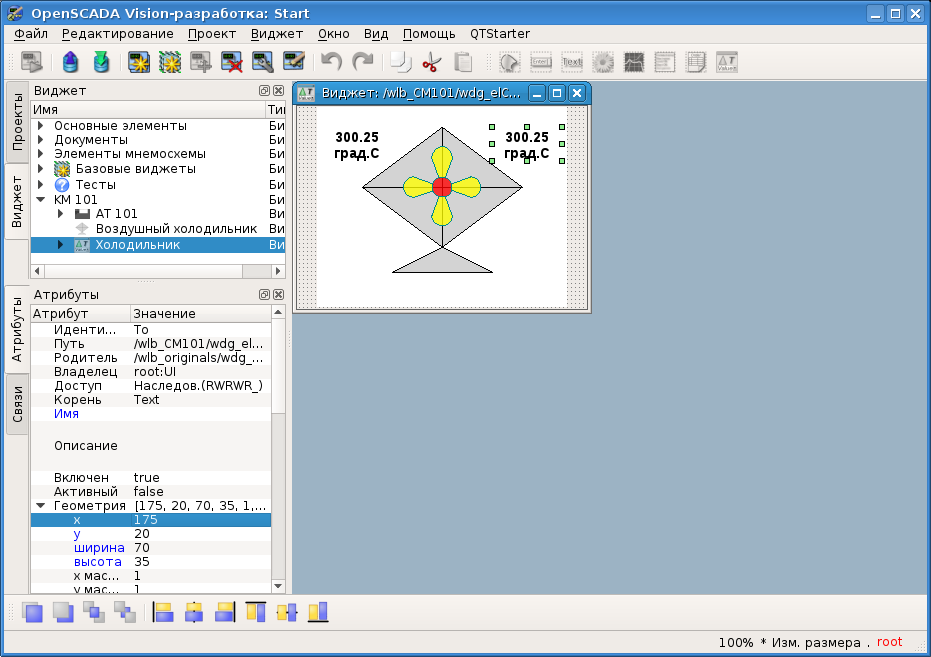

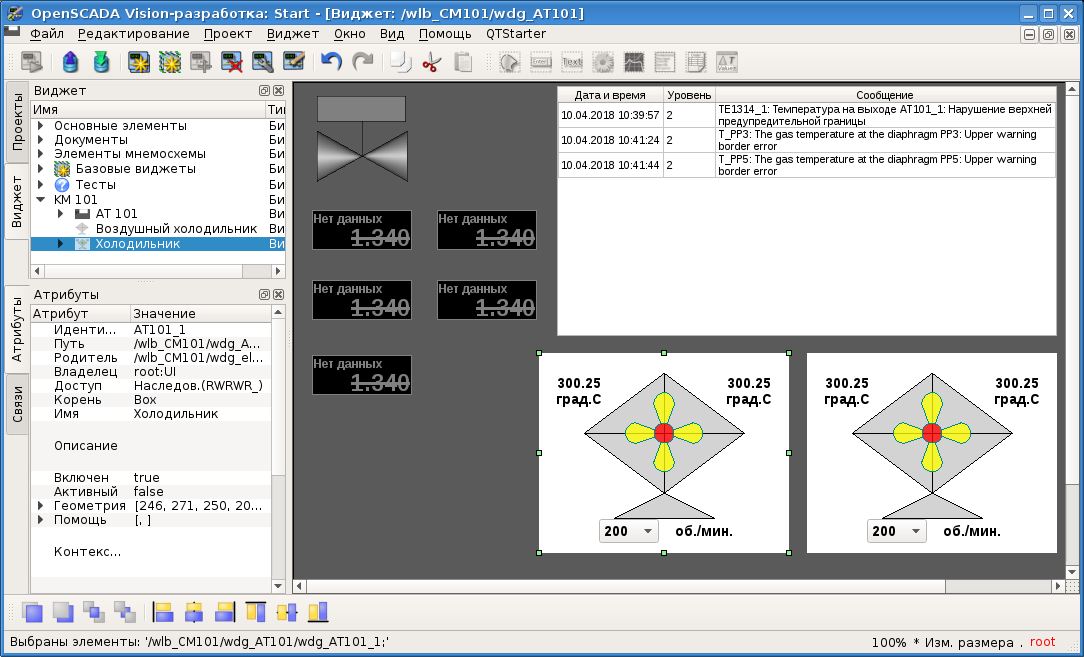

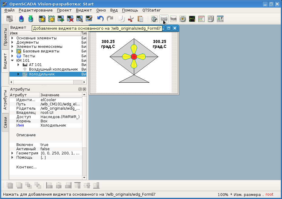

Теперь, на кадр добавим элементы отображения значения аналогового параметра для наших четырёх сигналов и параметра комплексного объекта-тега ModBus.CM101.TE1314_1. Для помещения элемента отображения аналогового сигнала на мнемосхему нужно её выбрать, а затем, в меню окна, выбрать пункт меню "Виджет"->"Библиотека: Main"->"Отображение аналогового"; после чего появится курсор с образом этого элемента, который нужно подвести в желаемую область мнемосхемы и нажать левую кнопку мыши. В момент добавления появится диалог с запросом имени нового элемента. Подобным образом добавлять будем пять элементов, которые назовём: A1_Ti, A1_To, A2_Ti, A2_To и TE1314_1.
Таким-же образом добавим элемент крана комплексного объекта-тега дискретного параметра ModBus.CM101.CB102, для представления которого используем библиотечный элемент "Виджет"->"Библиотека: mnEls"->"Кран шаровый" и назовём его CB102.
Для отображения списка текущих нарушений, на мнемосхему поместим элемент протокола из библиотеки примитивов "Виджет"->"Библиотека: originals"->"Протокол" и назовём его Protocol. В инспекторе атрибутов установим свойства протокола:
Добавленные элементы можно расположить по желанию просто выделяя и перетаскивая мышью. Таким-же образом можно изменить их размер. Простое изменение размера вызовет изменение только геометрии контейнера виджета, что часто не нужно. Для изменения размера всего содержимого виджета его нужно масштабировать, что осуществляется удержанием клавиши "Ctrl" при изменении размера или переключением состояния "Изм. размера" на "Масштаб" в строке статуса.
После выполнения всех манипуляций у нас должна получиться мнемосхема с видом похожим на рисунок 5.2.4.
Рис. 5.2.4. Вид мнемосхемы с рядом элементов.
На этом процедуру создания мнемосхемы будем считать законченной. Сохраним новую библиотеку виджетов "KM 101" и приступим к этапу размещения нашей мнемосхемы в дереве проекта "Старт".

Далее нужно произвести уже знакомую нам по предыдущей главе операцию, а именно — установку связей на ранее созданные параметры контроллеров. Для этого откроем вкладку "Связи" (Рис.5.2.5) диалога редактирования свойств мнемосхемы, где мы увидим дерево с элементами "A1_Ti", "A1_To", "A2_Ti" и "A2_To". Развернув любой из элементов мы увидим ветку "Parameter" в которой мы должны указать или выбрать адрес значений "pVal" наших атрибутов "Ti" и "To" соответственно. В процессе заполнении элементов часть свойств нужно указывать постоянными:
Как и в случае с группой графиков в предыдущем разделе, для комплексных параметров объекта-тега ModBus.CM101.TE1314_1 и ModBus.CM101.CB102 можно указать только параметр и атрибуты расставятся автоматически.
Рис. 5.2.5. Вкладка "Связи" диалога редактирования свойств мнемосхемы.
Теперь можем сохранить нашу мнемосхему и поглядеть на результат. Для этого закроем окно диалога свойств и запустим наш проект "Старт" на исполнение. Затем кнопками перелистывания переключимся на нашу мнемосхему и в случае безошибочной конфигурации мы должны увидеть подобное рисунку 5.2.6.
Рис. 5.2.6. Мнемосхема с четырьмя подключенными сигналами, комплексными параметрами объекта-тега и протоколом.
Заметьте, что выход значения комплексного параметра объекта-тега за границы нарушений отмечается миганием через аварийный цвет для: параметра, объекта сигнализации и жёлтого кружочка внизу. Кроме мигания при нарушении осуществляется монотонная сигнализация (часто на бузер) и синтез речи с проговором позиции параметра указанной в поле связи "spName" (Рис.5.2.5) если доступен соответствующий синтезатор речи. При активации нарушения, справа и справа-внизу активируются кнопки с индикацией типа уведомления, а по нажатию на них осуществляется квитация соответствующего типа уведомления. По нажатию на мигающий жёлтый круг справа-внизу "квитируются"-замалчиваются все уведомления. Факт присутствия нарушения также отображается записью в протоколе, который мы добавили. Чтобы увидеть выход за границу нарушения можете установить значение производительности вентилятора в 100 (Рис.4.2.9). Детальнее про концепцию работы с нарушениями можно почитать в документе "Как сформировать нарушения, сигнализацию и уведомления".
Историю нарушений можем посмотреть в документе "Протокол нарушений", который доступен при выборе вида "Документ" (Рис.5.2.7).
Рис. 5.2.7. Документ "Протокол нарушений".
Дискретный комплексный параметр объекта-тега ModBus.CM101.CB102, представленный нами в виде шарового крана, является активным. Т.е. его можно выбрать, получив панель управления справа (Рис.5.2.6), а также передать команды (открыть или закрыть). Команды можно передавать с панели управления или через контекстное меню. Все действия оператора по управляющим воздействиям протоколируются и документ протокола можно посмотреть при выборе вида "Документ" (Рис.5.2.8).
Рис. 5.2.8. Документ "Протокол вмешательств".

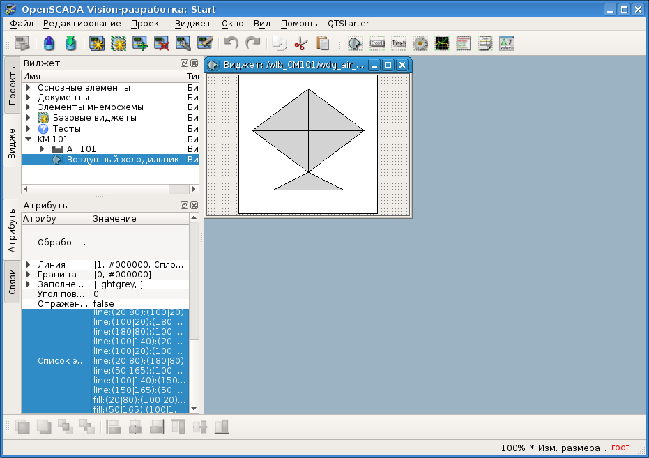

5.3.1 Создание виджета "Воздушный холодильник" на основе примитива "Элементарная фигура"
Виджет будем создавать в ранее нами созданной библиотеке "КМ 101". Для этого кликаем правой кнопкой манипулятора "мышь" по пункту этой библиотеке и выбираем пункт меню "... из Библиотеки"->"Библиотека: originals"->"Элементарная фигура" как это показано на рисунке 5.3.1.1 и называем новый елемент air_cooler (Воздушный холодильник).
Рис. 5.3.1.1. Добавление виджета в библиотеку "KM 101" на основе примитива "Элементарная фигура".
После подтверждения появится новый виджет с именем "Воздушный холодильник", выберем его в списке виджетов библиотеки "KM 101" и откроем для редактирования посредством контекстного меню нового элемента (Рис.5.3.1.2). В инспекторе атрибутов установим свойства:
Рис. 5.3.1.2. Первичная конфигурация виджета.

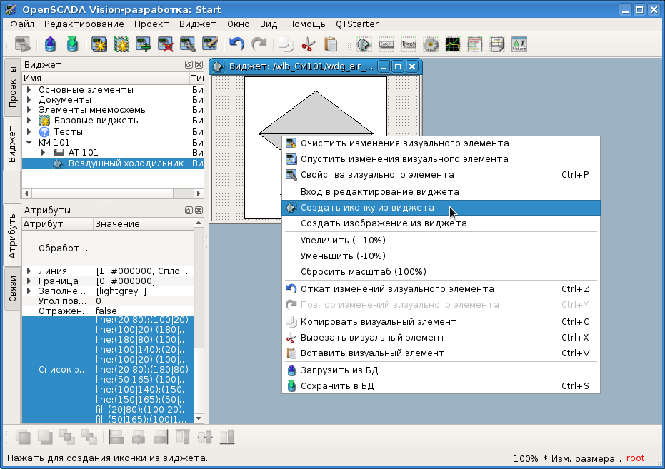

Теперь изобразим визуальное представление виджета, что можно осуществить двумя способами:
Дополнительную информацию о редакторе можно получить здесь.
Рис. 5.3.1.3. Вход в режим рисования виджета, основанного на примитиве "Элементарная фигура".
В нашем примере воспользуемся вторым способом, для чего в поле "Список элементов" инспектора атрибутов введем нижеприведенный перечень и нажмем "Ctrl"+"Enter":
line:(20|80):(100|20)
line:(100|20):(180|80)
line:(180|80):(100|140)
line:(100|140):(20|80)
line:(100|20):(100|140)
line:(20|80):(180|80)
line:(50|165):(100|140)
line:(100|140):(150|165)
line:(150|165):(50|165)
fill:(20|80):(100|20):(180|80):(100|140)
fill:(50|165):(100|140):(150|165)
Все точки указаны статически так как не предусматривается динамизация и смена координат в режиме исполнения, а все остальные параметры оставлены по умолчанию. Вследствие этого, наш виджет примет вид на рисунке 5.3.1.4.
Рис. 5.3.1.4. Изображение, соответствующее "Списку элементов" виджета.
Создадим иконку нашего виджета, которая будет видна в дереве виджетов библиотеки "KM 101" (Рис.5.3.1.5).
Рис. 5.3.1.5. Создание иконки виджета.
На этом процесс создания первого виджета можно считать завершенным. Перейдем к этапу компоновки и создания результирующего виджета.
5.3.2 Создание финального-скомпонованного виджета "Холодильник" на основе примитива "Группа элементов"
Финальный виджет будем создавать в библиотеке "KM 101" для чего кликаем правой кнопкой манипулятора "мышь" по этой библиотеке и выбираем примитив "Группа элементов" как это показано на рисунке 5.3.2.1. Назовём новый элемент — elCooler (Холодильник).
Рис. 5.3.2.1. Добавление виджета в библиотеку "KM 101" на основе примитива "Группа элементов".
После подтверждения появится новый виджет с именем "Холодильник". Выберем его в списке виджетов библиотеки "KM 101" и откроем для редактирования. В инспекторе атрибутов установим свойства:

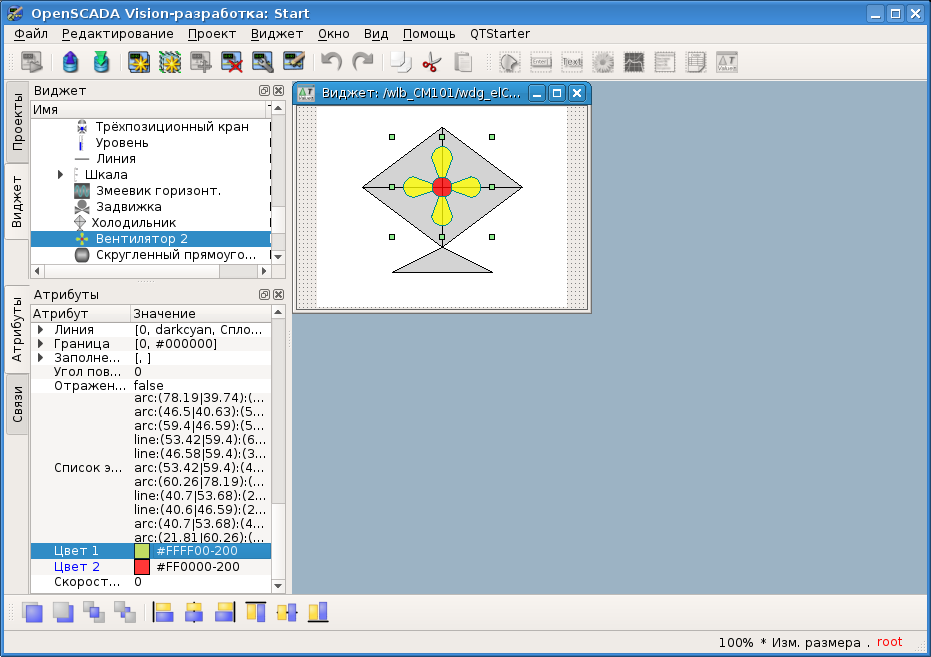

Возьмём ранее созданный элемент "Воздушный холодильник" и перетащим его — нажмём на нем левую кнопку манипулятора "мышь" и переместим курсор до области только что созданного виджета, где отпустим кнопку (Рис.5.3.2.2).
Рис. 5.3.2.2. Перетаскивание (Drag&Drop) виджета "Воздушный холодильник" в виджет-контейнер "Холодильник".
В результате появится окно диалога с предложением ввести идентификатор и имя нового виджета. Идентификатор и имя могут быть заданы произвольно, мы введём идентификатор air_cooler, а имя оставим пустым и оно унаследуется от родителя — элемента "Воздушный холодильник". Таким образом, только что созданный виджет внутри контейнера "Холодильник" унаследует элемент "Воздушный холодильник". После подтверждения ввода идентификатора и имени, виджет "Воздушный холодильник" добавится в нашем виджете-контейнере "Холодильник" (Рис.5.3.2.3). В инспекторе атрибутов установим для него свойства:
Рис. 5.3.2.3. Добавление унаследованного виджета "Воздушный холодильник".
Далее развернем пункт меню библиотеки "Элементы мнемосхемы", найдем там элемент "Вентилятор 2" и перетащим его на виджет-контейнер. Этот элемент будет динамически отображать интенсивность работы воздушного холодильника. Для нового виджета введём идентификатор cooler2 и имя снова оставим пустым, после чего виджет "Вентилятор 2" добавится в наш виджет-контейнер "Холодильник". Таким образом, только что созданный виджет внутри контейнера "Холодильник" унаследует элемент библиотеки "Элементы мнемосхемы" — "Вентилятор 2". В инспекторе атрибутов установим свойства:
Рис. 5.3.2.4. Изменение прозрачности цвета заполнения наследованного виджета "Вентилятор 2".

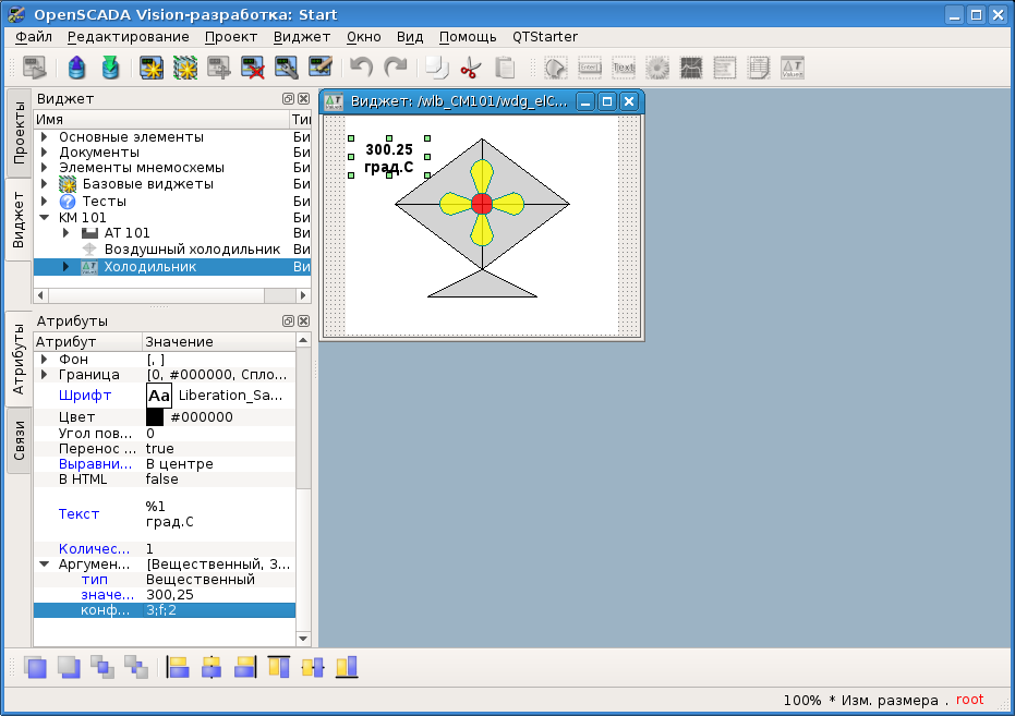

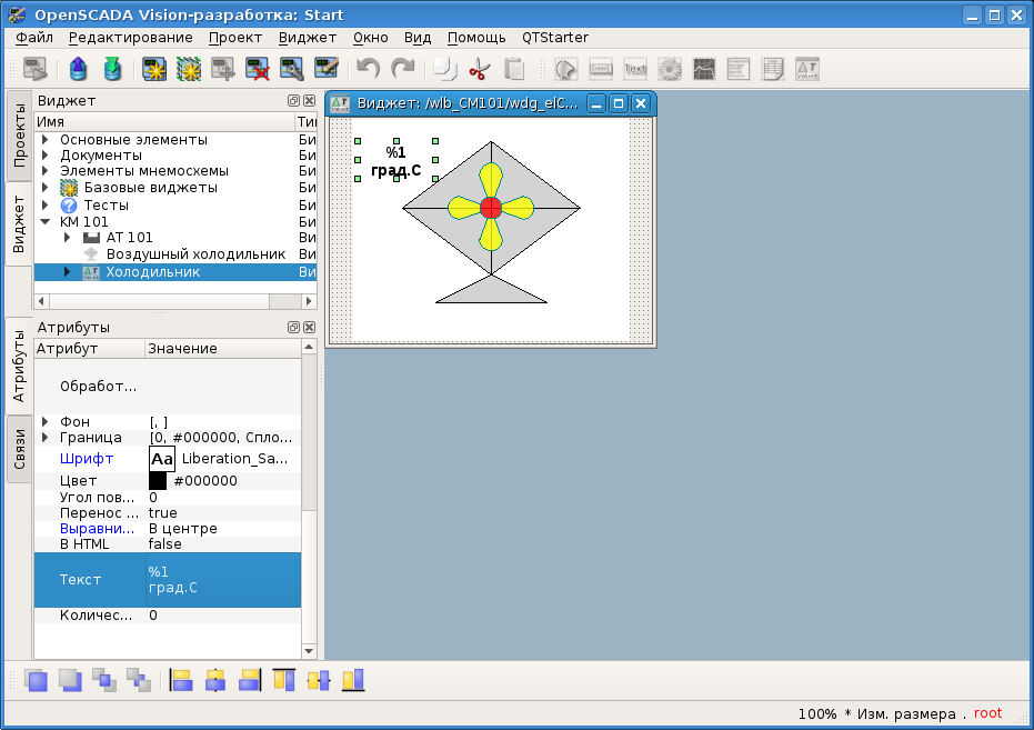

Теперь в виджете-контейнере "Холодильник" добавим два текстовых поля основанных на примитиве "Текст" с целью отображения входной и выходной температур потока. Для этого выделим виджет "Холодильник" и на панели визуальных элементов библиотеки "KM 101" выберем пункт меню примитива "Текст" как это показано на рисунке 5.3.2.5. Для первого текстового поля введем идентификатор Ti и в инспекторе атрибутов установим свойства:
At.png Шрифт Arial может отсутствовать в диалоге, поэтому выберете тот, который вам нравится.
%1
град.C
Рис. 5.3.2.5. Добавление нового элемента, основанного на примитиве "Текст".
Рис. 5.3.2.6. Указание геометрии виджета "Ti".
Рис. 5.3.2.7. Изменение размера шрифта для виджета "Ti".
Рис. 5.3.2.8. Изменение поля "Текст" и указание наличия аргумента для виджета "Ti".
Рис. 5.3.2.9. Конфигурация аргумента виджета "Ti".
Теперь, с целью создания аналогичного виджета для выходной температуры, скопируем виджет "Ti", вставим скопированный виджет и укажем ему идентификатор To (Рис.5.3.2.10). В инспекторе атрибутов установим свойства:
Рис. 5.3.2.10. Виджет "To".

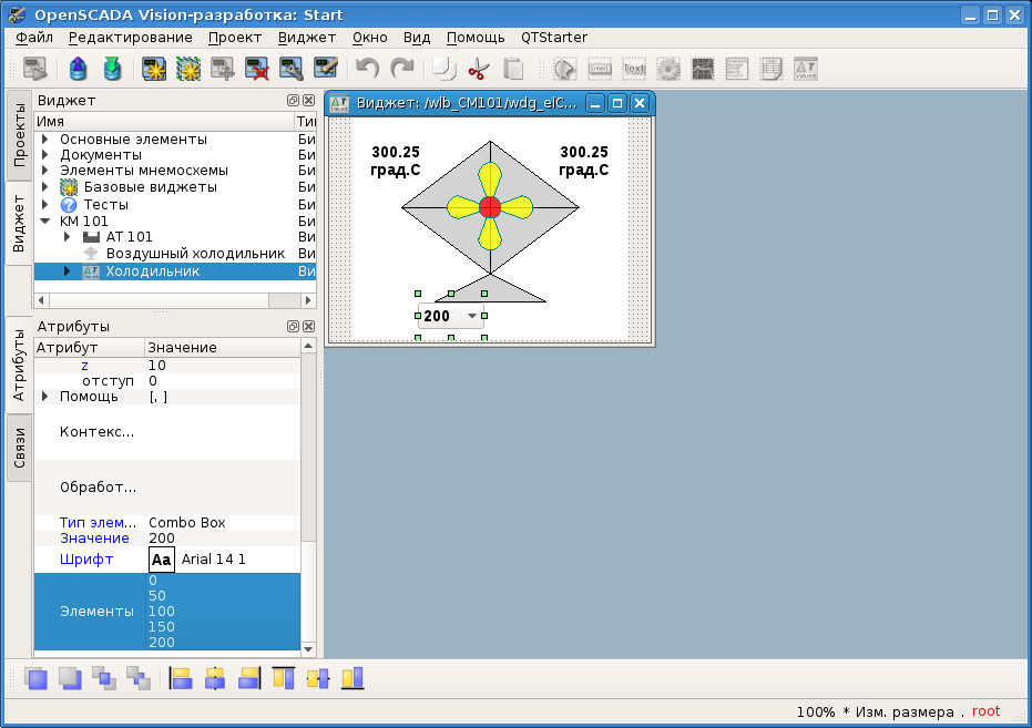

Теперь добавим виджет основанный на примитиве "Элемент формы" (Рис.5.3.2.11), который будем использовать для выбора заданий производительности холодильника. Укажем идентификатор cw (Рис.5.3.2.12) и в инспекторе атрибутов установим свойства:
0
50
100
150
200
Рис. 5.3.2.11. Добавление виджета, основанного на примитиве "Элемент формы".
Рис. 5.3.2.12. Заполнение параметров ComboBox "cw".
Для отображения единицы измерения производительности холодильника добавим ещё один виджет основанный на примитиве "Текст". Делаем туже процедуру, что и для виджета "Ti". Укажем идентификатор dimension (Рис.5.3.2.13) и в инспекторе атрибутов установим свойства:
Рис. 5.3.2.13. Добавление виджета "dimension" основанного на примитиве "Текст" и изменение его параметров.

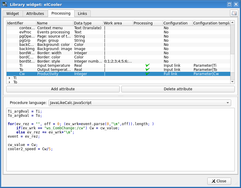

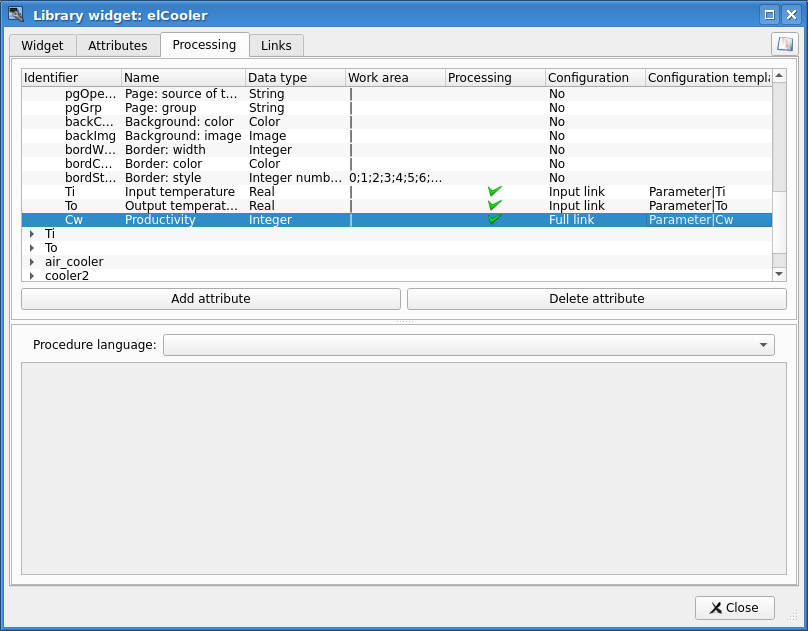

Для добавления логики обработки виджета "Холодильник", откроем диалог редактирования свойств этого визуального элемента и перейдём на вкладку "Обработка". На этой вкладке мы увидим дерево атрибутов виджета и поле текста программы обработки атрибутов. Для решения нашей задачи нужно добавить три атрибута: Ti, To, Cw (Рис.5.3.2.14); для чего нужно развернуть корневой элемент ".", выбрать любой элемент внутри него и нажать кнопку "Добавить атрибут" внизу.
Далее включим в обработку атрибут value комбобокса "cw" как это показано на рисунке 5.3.2.15. Аналогично включим в обработку атрибут arg0val для Ti и To, а также атрибут speed элемента "cooler2".
Рис. 5.3.2.14. Добавление трех атрибутов элемента "Холодильник" библиотеки "KM 101".
Рис. 5.3.2.15. Включение в обработку атрибута "value" комбобокса "cw".
В завершении установим язык пользовательского программирования "JavaLikeCalc.JavaScript" и напишем саму эту программу обработки виджета:
Ti_arg0val = Ti;
To_arg0val = To;
for(ev_rez = "", off = 0; (ev_wrk=event.parse(0,"\n",off)).length; )
    if(ev_wrk == "ws_CombChange:/cw") Cw = cw_value;
    else ev_rez += ev_wrk+"\n";
event = ev_rez;
cw_value = Cw;
cooler2_speed = Cw/5;
At.png Помещение или редактирование программы виджета не приводит к непосредственной её компиляции, т.е. не будет сообщений об ошибках в программе если они имеют место быть. Это связано с тем, что непосредственное исполнение программы, а значит и её компиляция, осуществляется в окружении исполнения и в момент запуска проекта визуализации на исполнение. При этом все ошибки, возникшие при компиляции, выводятся в виде сообщений OpenSCADA, а виджеты с ошибками не исполняются. Детальнее про отладку пользовательских процедур можно почитать в документе "Как наладить проект OpenSCADA".
Processing the widget in whole and executing its program performed at any event in the life cycle of the VCA project (specified in the "Period of the calculation" field of the "Project" tab, Figure 5.2) and periodically with the widget processing period (specified in the "Periodic processing" field of the "Widget" tab, Figure 5.1.3). By default, the widget processing period is taken from top widget and it is 1000 ms, so when you want faster updating your widget, you can set "Periodic processing" to 250 ms on the "Widget" tab.
Полученная вкладка "Обработка" виджета "Холодильник" библиотеки "KM 101" будет иметь вид, показанный на рисунке 5.3.2.16.
Рис. 5.3.2.16. Результирующая вкладка "Обработка" виджета "Холодильник" библиотеки "KM 101".

Сохраним новую мнемосхему и закроем её окно. Далее перейдём в проект и откроем эту мнемосхему в дереве проекта "Старт"->"Корневая страница"->"Группа 1"->"Мнемосхемы"->"AT 101". Как можно заметить, наши новые элементы появились здесь автоматически и нам осталось только подключить связи к ним, для этого откроем диалог редактирования свойств мнемосхемы на вкладке "Связи" (рис.5.3.3.2). На этой вкладке мы увидим дерево с элементами "AT101_1" и "AT101_2", развернув любой мы увидим ветвь "Parameter" с атрибутами "Ti", "To" и "Cw". Таким образом, в поле "Parameter" можем просто указать адрес параметра "prm:/LogicLev/CM101/AT101_1" и "prm:/LogicLev/CM101/AT101_2", соответственно, а атрибуты будут расставлены автоматически.
Рис. 5.3.3.2. Вкладка "Связи" диалога редактирования свойств мнемосхемы.
Сохраним нашу мнемосхему и проверим результат, для чего закроем окно диалога свойств, запустим проект "Старт" на исполнение и переключимся на вторую мнемосхему кнопками перелистывания. При безошибочной конфигурации должны увидеть подобное изображённому на рисунке 5.3.3.3.
