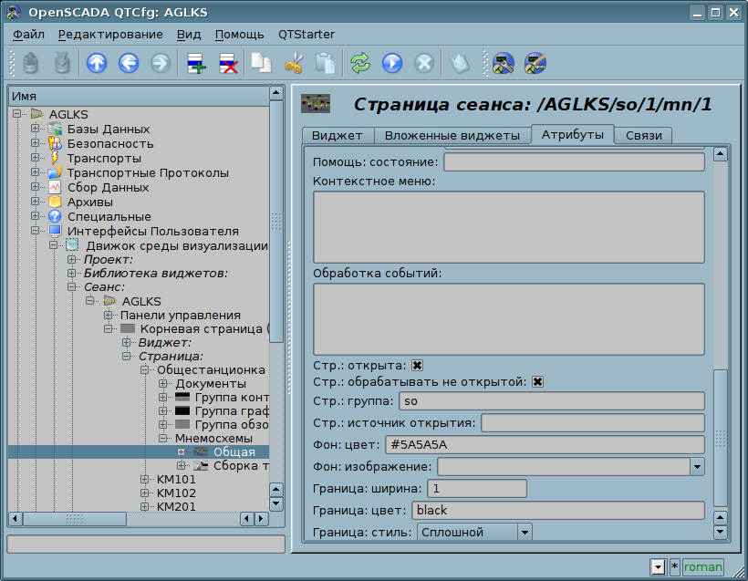

Текущий контекст исполнения СВУ процедур (процедуры виджетов) Вы можете наблюдать на вкладке "Атрибуты" соответствующей страницы или виджета сеанса выполняемого проекта (Рис. 3). Для добавления некоторых промежуточных значений Вы можете временно добавить и подключить ряд атрибутов к виджету/странице.
Рис. 3. Вкладка "Атрибуты" страницы или виджета сеанса выполняемого проекта.

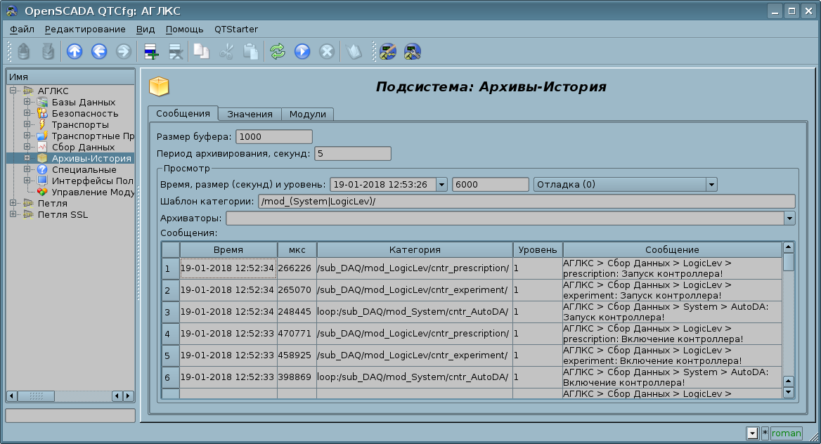

Данный метод отладки предусматривает размещение и/или включение отладочных сообщений и последующее наблюдение за ними в общем интерфейсе архивации и наблюдения сообщений (Рис. 4) или в соответствующем интерфейсе части OpenSCADA:
Рис. 4. Общий интерфейс архивации и наблюдения сообщений.

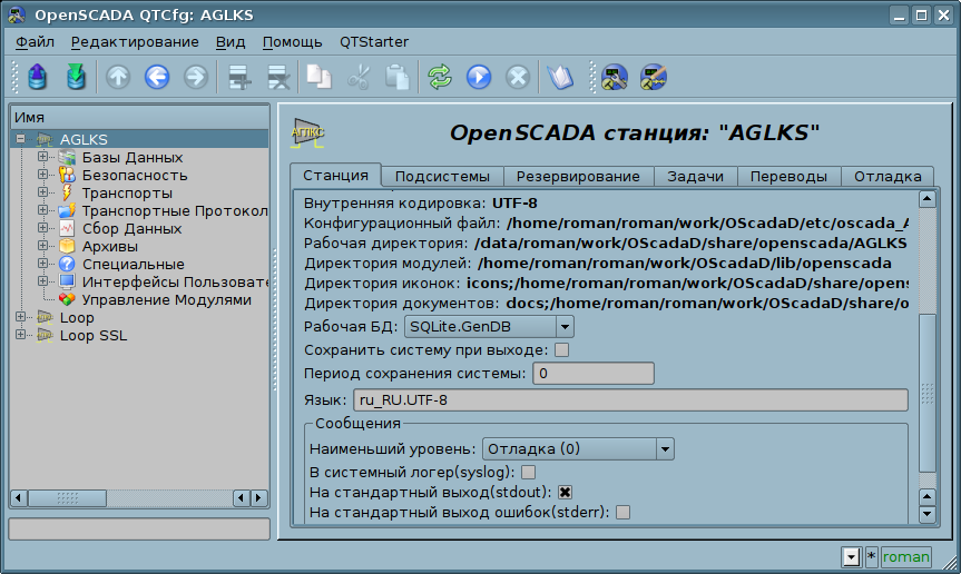

At.png The debugging messages (the suffix is "Debug" or the level is 0), on the last versions of OpenSCADA, will be allowed to observe only after the debugging enabled: the field "Least level" set to "Debug (0)" (Fig. 8) and check category(es) of the messages (Fig. 9), for the details read here! The debugging messages enabling and disabling allows you to include the debug messages permanently into the procedures with the proper category of the place. All other, not debug, messages will show anytime, for levels more or equal to the globally set (Fig. 8). Some messages, as VCA-Events, will be also enabled with that mechanism!
Fig. 8. Установка поля "Наименьший уровень" в "Отладка (0)".
