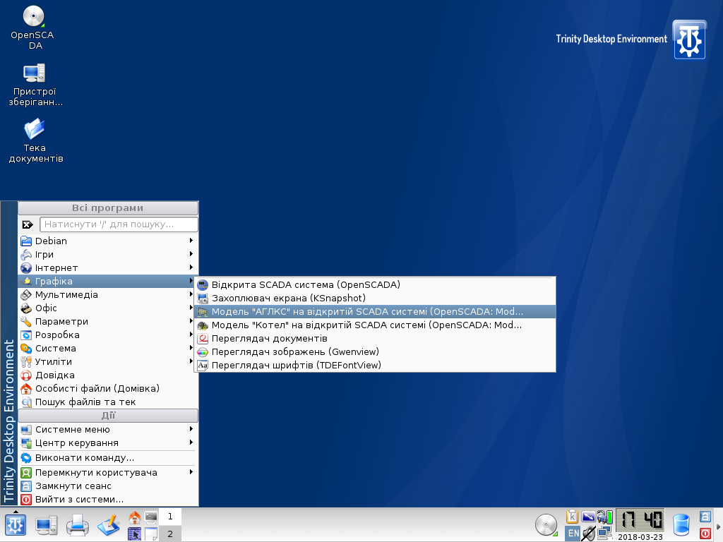

Запустити локальне виконання OpenSCADA з БД моделі "АГЛКС" можна у меню оточення робочої стільниці в розділі "Графіка", пункт "Модель "АГЛКС" на відкритій SCADA системі" з характерною іконкою (Рис.3.1.1).
Рис. 3.1.1. Пункт меню оточення робочої стільниці для локального запуску демонстрації OpenSCADA.
Локальний запуск також можна здійснити з консолі, командою:
openscada_AGLKS

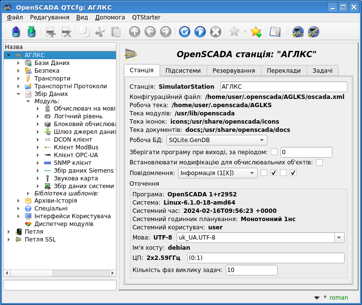

Після запуску ми отримаємо вікно графічного конфігуратору OpenSCADA — QTCfg (Рис.3.1.2) з відкритою кореневою сторінкою. Демонстраційна БД спеціально налаштована так, щоб першим при запуску з'являлося вікно конфігуратору надалі можна відкрити вікно розробки графічних інтерфейсів користувача, а також запустити проєкт користувацького інтерфейсу на виконання.
Рис. 3.1.2. Програмний конфігуратор OpenSCADA — QTCfg, коренева сторінка.
Програмний конфігуратор OpenSCADA є основним та достатнім засобом для конфігурації будь якого компоненту OpenSCADA. Як і багато компонентів OpenSCADA, конфігуратор реалізовано у вигляді модуля. Крім конфігуратору QTCfg доступні й інші конфігуратори, що виконують ті-ж функції, але реалізовані на основі інших технологій. Наприклад, такими є Web-конфігуратори: WebCfgD та WebCfg.
Всі дії надалі будемо розглядати лише у конфігураторі QTCfg, хоча їх можна буде виконати і в інших конфігураторах.

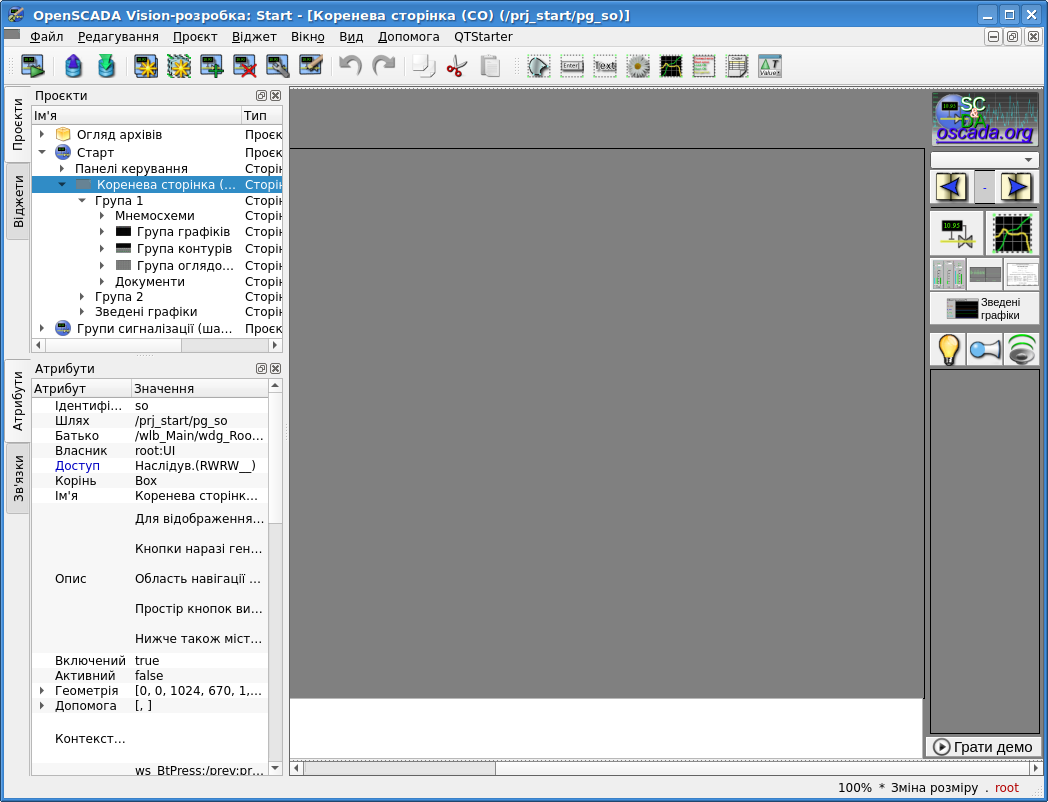

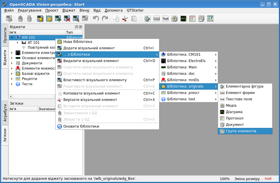

Рис. 3.1.3. Вікно розробки користувацького інтерфейсу.

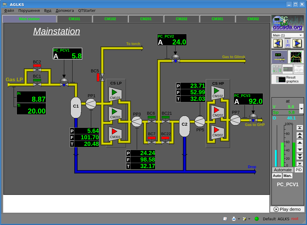

Далі можемо запустити проєкт "АГЛКС" на виконання, для чого обираємо його у переліку проєктів та запускаємо, натискаючи першу ліворуч іконку на панелі інструментів, або у контекстному меню. В результаті чого отримаємо вікно кінцевого інтерфейсу користувача — оператору (Рис.3.1.4).
Рис. 3.1.4. Вікно кінцевого інтерфейсу користувача проєкту "AGLKS".

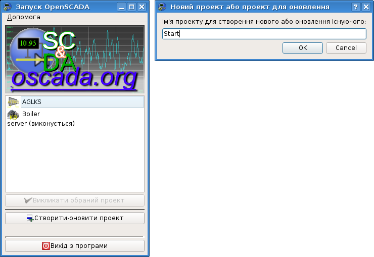

У вікні менеджеру проєктів OpenSCADA (Рис.3.3) створимо наш власний проєкт, який можна викликати з меню оточення робочої стільниці у розділі "Графіка" загальним пунктом "Відкрита SCADA-система" з характерною іконкою (Рис.3.1.1) або командою з консолі-терміналу:
openscada
Рис. 3.3. Вікно менеджеру проєктів OpenSCADA.
У цьому вікні ми також можемо перевірити фонове виконання серверної та демонстраційної конфігурацій.

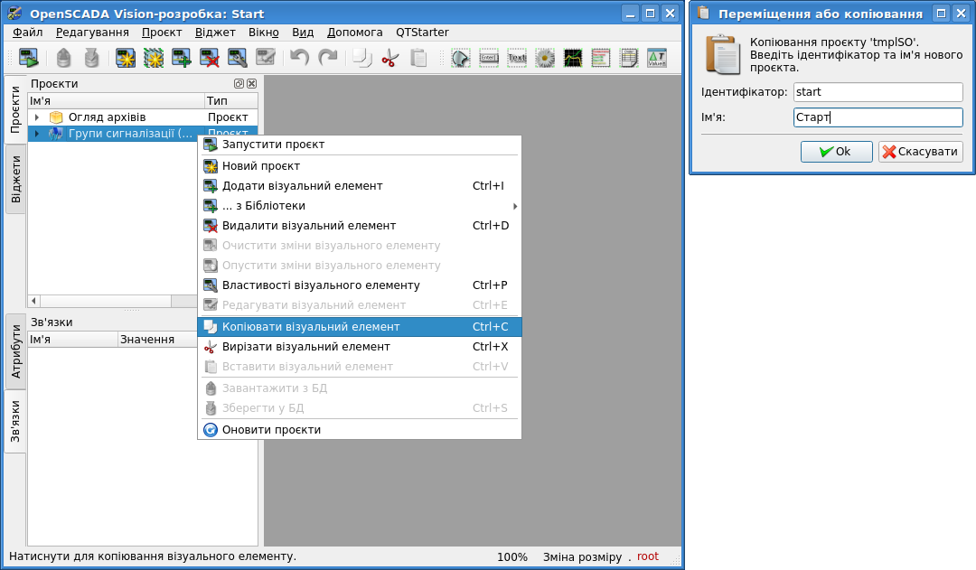

Відтак, натиснемо відповідну кнопку Створити-оновити проєкт та введемо назву нового проєкту — Start.

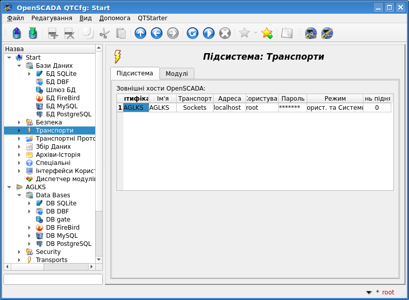

Тепер можемо спробувати віддалено підключитися до фонового демонстраційного проєкту, подивитися на його конфігурацію та запустити демонстраційний проєкт на локальне виконання із серверу візуалізації.

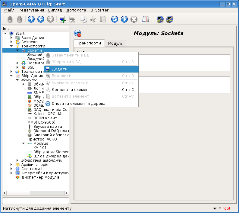

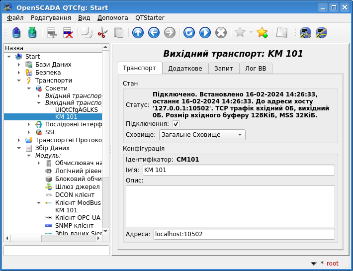

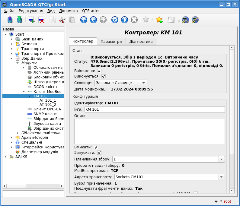

На сторінці "Транспорти" (Рис.3.3.1.1) у режимі Користувацький та Системний створимо підключення до нашої фонової демонстрації "AGLKS" як станції OpenSCADA. Вкажемо там транспорт Сокети, адресу localhost, користувача root та пароль openscada. Після оновлення дерева навігації конфігуратора, командою у контекстному меню, ми маємо отримати новий кореневий пункт цього підключення та зможемо контролювати віддалену-фонову станцію з цього конфігуратору.
At.png Якщо пункт віддаленої станції з'явився, але відображає відсутність підключення, то ви припустилися помилки у конфігурації вище або віддалена станція недоступна, що в нашому випадку може означати лише те, що вона не працює в фоні, а відтак поверніться до відповідного розділу та повторіть операції у ньому.
Якщо все працює, то збережемо цю конфігурацію натиснувши другу іконку ліворуч на панелі інструментів нагорі, оскільки ми ще скористаємося нею для прямого шлюзування параметрів збору даних із демонстраційного проєкту, як ПЛК.
Рис. 3.3.1.1. Сторінка "Транспорти" зовнішніх хостів OpenSCADA та огляд дерева OpenSCADA віддаленої-фонової станції.

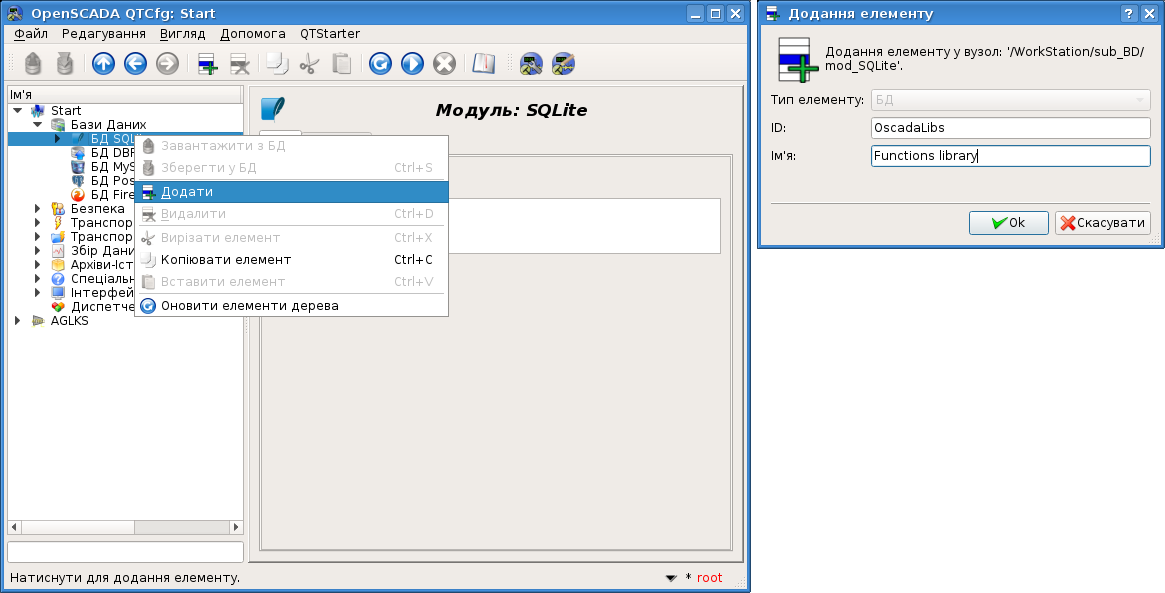

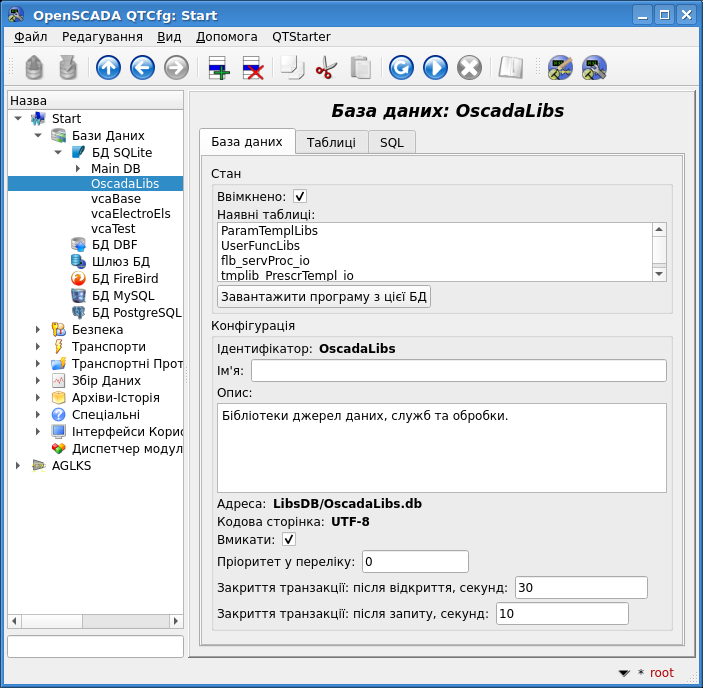

Рис. 3.3.2.1. Додання об'єкту БД "SQLite".
Рис. 3.3.2.2. Об'єкт БД "SQLite" бібліотеки OpenSCADA.
Дистрибутиви OpenSCADA постачаються з низкою бібліотек у вигляді файлів БД "SQLite" (таблиця 3.3.2), які, при запуску-створені користувацького проєкту, розташовуються у теці "LibsDB/". Згідно цього переліку у об'єкті модуля БД "SQLite" додаємо або використовуємо готові записи потрібних бібліотек, встановлюємо їм ознаку "Вмикати" та зберігаємо. Далі, для завантаження вмісту бібліотек, можна включити БД та натиснути кнопку "Завантажити програму з цієї БД", однак низка нових об'єктів при завантажені не вмикаються, тому простіше завершити новий проєкт та запустити його знову.
Таблиця 3.3.2. Бібліотеки OpenSCADA у складі дистрибутиву.
Ідентифікатор Ім'я Адреса Мова/кодування Опис
OscadaLibs Бібліотеки OpenSCADA LibsDB/OscadaLibs.db EN,UK,RU/UTF-8 Бібліотеки джерел даних, служб та обробки.
vcaBase СВУ: Головні бібліотеки LibsDB/vcaBase.db EN,UK,RU/UTF-8 Бібліотеки графічних елементів OpenSCADA модуля UI.VCAEngine.
vcaTest СВУ: Тести LibsDB/vcaTest.db EN,UK,RU/UTF-8 Бібліотека тестів графічних елементів.
vcaElectroEls СВУ: Бібліотека електро-елементів мнемосхем користувацького інтерфейсу LibsDB/vcaElectroEls.db EN,UK,RU/UTF-8 Надає бібліотеку мнемонічних елементів інтерфейсу користувача електричних підстанцій та станцій генерації електрики.
В результаті додання бібліотек OpenSCADA ви отримаєте оточення, готове для додання джерел даних, визначення їх історії та формування інтерфейсу власного проєкту SCADA-системи.

Створимо об'єкт контролеру для збору за протоколом ModBus/TCP та отримаємо ці дані. Тим самим фактично реалізуємо завдання збору реальних даних оскільки наша конфігурація буде відрізнятися від роботи зі справжнім зовнішнім пристроєм лише його адресою та адресами регістрів ModBus, а також це може бути інший фізичний інтерфейс взаємодії — варіант протоколу ModBus. Це підключення також є яскравим прикладом можливості реалізації середовища виконання джерела даних (ПЛК) на основі OpenSCADA.

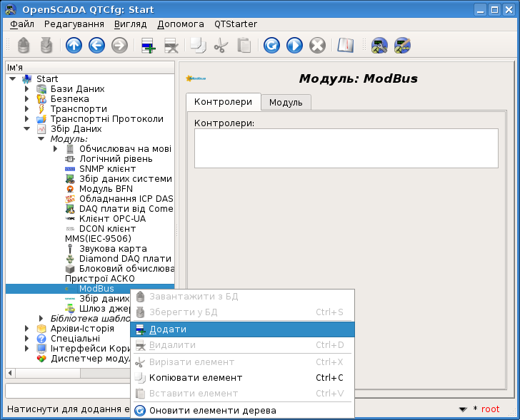

Для збору даних за протоколом ModBus у OpenSCADA наявний модуль "ModBus" підсистеми "Збір даних". Для додання нового об'єкту контролера у конфігураторі відкриємо сторінку модуля "ModBus" "Start"->"Збір даних"->"Модуль"->"ModBus" та у контекстному меню пунктe "ModBus" натиснемо "Додати" (риc.4.1.1).
Рис. 4.1.1. Додання об'єкту контролера у модулі "ModBus" підсистеми "Збір даних".

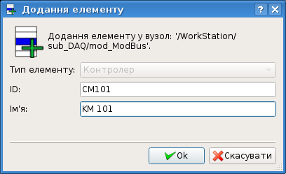

У результаті з'явиться вікно діалогу (Рис.4.1.2) з пропозицією ввести ідентифікатор та назву нового об'єкту контролера. Ідентифікатори об'єктів OpenSCADA обмежено розміром у 20 символів та їх рекомендується вводити символами англійського алфавіту і цифрами. Крім того, починати ідентифікатор бажано з літери, що спростить його використання у внутрішніх процедурах. Назви об'єктів OpenSCADA обмежено розміром у 50 символів та які можуть бути будь якими. Назва зазвичай використовуються для відображення і якщо вона порожня, то буде використано ідентифікатор. Надалі назву ми можемо змінити у конфігурації об'єкта, але ідентифікатор неможливо змінити прямо; хоча об'єкт можна вирізати (Ctrl+X) та потім вставити (Ctrl+V) тим самим перейменувавши його. Згідно до зауважень раніше, введемо ідентифікатор CM101, назву "KM 101" — "CM101 (KM 101)".
Рис. 4.1.2. Діалог визначення ідентифікатору та назви нового об'єкту.

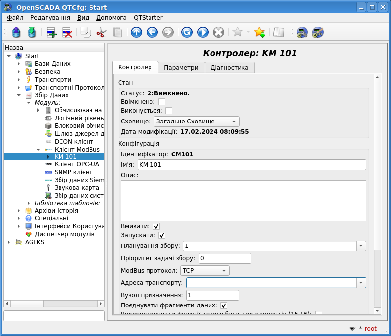

Після підтвердження у нас з'явиться об'єкт нового контролера. Оберемо його у конфігураторі та ознайомимося з налаштуваннями (Рис.4.1.3).
Рис. 4.1.3. Головна вкладка налаштування об'єкту контролера модуля ModBus.
Налаштування об'єкту контролеру як правило специфічні для різних типів джерел даних та протоколів. Детально ознайомитися з налаштуваннями об'єкту контролера модуля ModBus можна за посиланням. Ми ж розглянемо загальні та ключеві налаштування цього модуля.
Перед конфігурацією зв'язку зі своїм контролером треба з документації на цей контролер з'ясувати налаштування його мережевих інтерфейсів та протоколів, а також, у випадку використання ModBus, отримати таблицю призначення зовнішніх та внутрішніх сигналів контролеру на номери регістрів ModBus — мапу регістрів.
За допомогою сторінки об'єкту контролеру у розділі "Стан" можна в першу чергу оцінити поточний стан об'єкту контролера та реальний стан зв'язку з фізичним контролером, а також оперативно їх міняти. Так, поле "Статус" містить код помилки та текстовий опис поточного стану зв'язку з контролером. У нашому випадку об'єкт контролеру вимкнено. Ми можемо його увімкнути та запустити, встановивши ознаки навпроти відповідних полів. Ввімкнений об'єкт контролеру ініціює параметри, запущений же ще запускає завдання збору (окремий потік на об'єкт контролеру) та надає можливість передавати дані у контролер через атрибути параметрів. Поле "Сховище" вказує у якому сховку зберігається конфігурація даного об'єкту. Нас влаштує зберігання у Загальному Сховку, тобто залишимо по замовченню.
У розділі "Конфігурація" безпосередньо міститься конфігурація об'єкту контролера. Встановимо наступні з них, залишивши все інше без змін:
Збережемо наші зміни у сховищі, натиснувши другу ліворуч іконку на панелі інструментів.
Тепер, таким чином як і об'єкт контролеру створимо вихідний транспорт у модулі "Sockets" ("Start"->"Транспорти"->"Сокети") за посередництвом контекстного меню (Рис.4.1.4) та назвемо транспорт так, як і об'єкт контролеру "CM101 (KM 101)". Зверніть увагу, що у полі "Тип елементу" діалогу вводу ідентифікатору та назви (Рис.4.1.2) треба обрати "Вихідний транспорт"!
Рис. 4.1.4. Додавання вихідного транспорту у модулі "Sockets" підсистеми "Транспорти".
Сторінку конфігурації отриманого вихідного транспорту наведено на рисунку 4.1.5. Ця сторінка також містить розділ стану та оперативного управління. У полі "Статус" міститься текстовий опис поточного стану транспорту. Ми можемо підключити його встановивши ознаку навпроти відповідного поля. Поле "Сховище" вказує сховок конфігурації об'єкту — нас влаштує "Загальне Сховище".
Рис. 4.1.5. Сторінка конфігурації вихідного транспорту модуля "Sockets" підсистеми "Транспорти".
У розділі "Конфігурація" безпосередньо міститься конфігурація об'єкту транспорту, встановимо наступні:
Транспорти інших типів створюються подібно до розглянутому для "Sockets" методу, а конфігурація їх відрізняється зазвичай лише форматом запису адреси та таймаутів у вкладці "Додаткове". У випадку із транспортом модуля "Serial" у адресі вказується: шлях до послідовного пристрою, швидкість та формат. Для конвертерів USB->Serial,Modem цю адресу можна дізнатися з операційної системи, наприклад, консольною командою dmesg одразу після його підключення.
Збережемо об'єкт транспорту та повернемося до конфігураційного поля "Адреса транспорту" об'єкта контролера, де оберемо адресу "Sockets.CM101". Наразі OpenSCADA підтримує, для об'єктів контролерів більшості типів джерел даних, визначення усіх параметрів безпосередньо у полі "Адреса транспорту" та без необхідності окремого створення об'єктів транспортів. Тобто визначення у полі "Sockets.CM101:localhost:10502" автоматично створить CM101 у вихідних транспортах Sockets із зазначеною адресою.

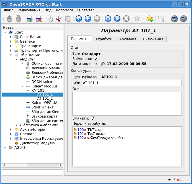

Для додання нового параметру відкриємо сторінку нашого об'єкту контролера та у контекстному меню пункту "KM 101" натиснемо "Додати" — назвемо "AT101_1 (AT 101_1)".
Сторінку конфігурації отриманого параметра приведено на рисунку 4.1.6. Ця сторінка містить розділ стану та оперативного управління. У полі "Тип" міститься тип параметру, у нашому випадку це "Стандартний". Параметр ми вмикаємо встановивши ознаку навпроти відповідного поля. Ввімкнений параметр приймає участь у процесі обміну з контролером.
Рис. 4.1.6. Сторінка конфігурації параметру контролера "ModBUS".
У розділі "Конфігурація" безпосередньо міститься конфігурація параметру. Встановимо наступні з них залишивши всі інші без змін:
R:100:r:Ti:T вхід
R:101:r:To:T вихід
R:102:rw:Cw:Продуктивність
Таким-же чином створимо, або скопіюємо з AT101_1, другий параметр "AT101_2 (AT 101_2)". Перелік атрибутів для нього встановимо у:
R:103:r:Ti:T вхід
R:104:r:To:T вихід
R:105:rw:Cw:Продуктивність
Збережемо обидва параметри. Тепер ми можемо запустити наш об'єкт контролера для здійснення збору, для чого повернемося на його сторінку та у розділі "Стан" встановимо ознаку "Виконується". Якщо ми нічого не пропустили, то обмін успішно запуститься та у полі "Статус" ми отримаємо подібне представленому на рисунку 4.1.7.
Рис. 4.1.7. Сторінка об'єкту контролера при успішному обміні з фізичним контролером.

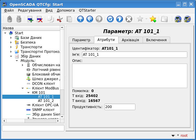

У випадку вдалого обміну з фізичним контролером ми також отримаємо описані дані контролеру у інфраструктурі OpenSCADA — моделі даних. Побачити ці дані можна у вкладці "Атрибути" наших параметрів AT101_1 (Рис.4.1.8) та AT101_2. Оскільки збір здійснюється регулярно та з періодичністю у секунду, то ми можемо спостерігати їх зміну натискаючи кнопку "Поновити поточну сторінку" на панелі інструментів.
Рис. 4.1.8. Сторінка опису атрибутів параметру AT101_1.

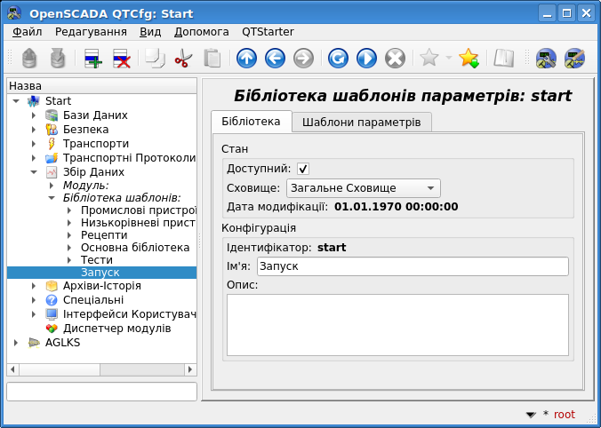

Для здійснення обчислень, у модулі Логічного Рівня попередньо потрібно створити бібліотеку шаблонів нашого проєкту та шаблон параметру підсистеми Збір Даних у ній. Для створення бібліотеки шаблонів відкриємо сторінку підсистеми Збір Даних та, за посередництвом контекстного меню, створимо об'єкт бібліотеки шаблонів start (Запуск). Сторінка конфігурації отриманого об'єкту бібліотеки шаблону (Рис.4.2.1) містить розділ стану та оперативного управління "Стан" і розділ налаштувань "Конфігурація" у якому містяться лише типові поля конфігурації та які залишимо незмінними. Загалом ми маємо:
Рис. 4.2.1. Сторінка конфігурації об'єкта бібліотеки шаблонів.

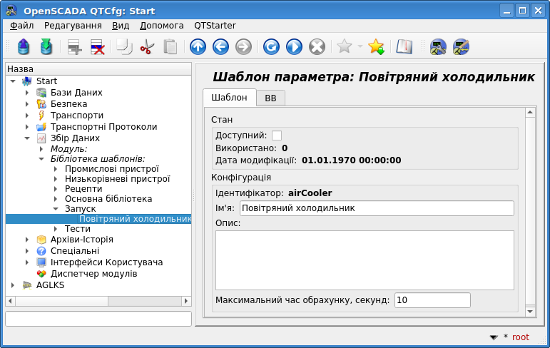

Для створення шаблону, відкриємо сторінку ново-створеної бібліотеки шаблонів "Start"->"Збір Даних"->"Бібліотека шаблонів"->"Запуск" та, за посередництвом контекстного меню, створимо об'єкт шаблону airCooler (Повітряний холодильник). Сторінка конфігурації отриманого об'єкту шаблона (Рис.4.2.2) містить розділ стану та оперативного управління "Стан" і розділ налаштувань "Конфігурація", у якому містяться лише типові поля конфігурації та які залишимо незмінними. Загалом ми маємо:
Рис. 4.2.2. Сторінка конфігурації об'єкту шаблона.
Основна конфігурація та формування шаблону параметра збору даних здійснюється у вкладці "ВВ" (Рис.4.2.3) шаблону. Детальний опис процесу формування шаблону можна отримати за посиланням.
У шаблоні створимо два ВВ для входів ("TiCod", "ToCod"), два для виходів результату ("Ti","To") і один прозорий ("Cw"). Для ВВ "TiCod", "ToCod" і "Cw" встановимо ознаку "Конфігурація" у Зв'язок, що дозволить підв'язувати до них "сирі" джерела. Встановимо ознаку "Атрибут" для ВВ "Ti" і "To" у Тільки читання, для "Cw" у Повний доступ — для формування трьох атрибутів у параметрі збору даних: два лише на читання і один на повний доступ.
Встановимо мову програми у JavaLikeCalc.JavaScript і програму у:
Ti = 150*TiCod/65536;
To = 100*ToCod/65536;
Рис. 4.2.3. Вкладка "ВВ" сторінки конфігурації об'єкту шаблону.
Збережемо отриманий шаблон та встановимо ознаку доступності (Рис.4.2.2).

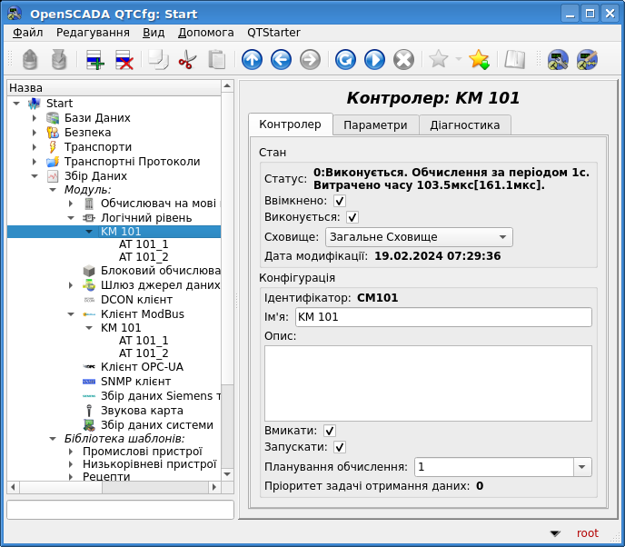

Тепер створимо об'єкт контролера та параметри у модулі LogicLev підсистеми Збір Даних. Об'єкт контролера LogicLev та його параметри створюються аналогічно раніше створеним у модулі ModBus на сторінці "Start"->"Збір Даних"->"Модуль"->"Логічний рівень". Назвемо їх ідентично до об'єктів модуля ModBus.
Об'єкт контролера модуля LogicLev (Рис.4.2.4) не має специфічних налаштувань та встановлені по замовченню можна не чіпати, окрім поля "Планування обчислення", яке встановимо у 1 (одну) секунду. Перед доданням параметрів треба увімкнути об'єкт контролера — встановимо ознаку "Ввімкнено".
Рис. 4.2.4. Головна вкладка налаштування об'єкту контролера модуля LogicLev.

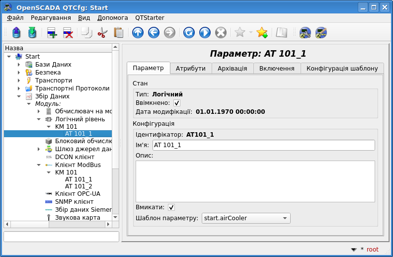

Параметр об'єкту контролера модуля LogicLev (Рис.4.2.5) із специфічних налаштувань має "Тип", де необхідно встановити "Логічний", і обрати адресу створеного нами шаблону у полі "Шаблон параметру".
Рис. 4.2.5. Сторінка конфігурації параметру об'єкта контролера модуля LogicLev.

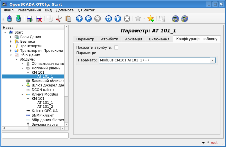

Крім базової конфігурації параметру треба сконфігурувати й підключений шаблон (Рис.4.2.6). Вкладка конфігурації шаблону з'являється у режимі параметру "Ввімкнено". Увімкнути параметр можна увімкнувши попередньо об'єкт контролеру. Ознака "Показати атрибути" дозволяє встановлювати окремо кожний зв'язок (Рис.4.2.7). Оскільки у шаблоні ми завбачливо описали формат зв'язків у вигляді "Параметр|Ti", то всі три зв'язки можемо встановити просто вказавши адресу до параметру у об'єкті контролеру ModBus. Вкажемо-оберемо адресу "ModBus.CM101.AT101_1" і "ModBus.CM101.AT101_2" у відповідних параметрах.
Треба відзначити, що всі поля вводу адрес об'єктів у OpenSCADA мають механізм набору адреси. Даний механізм передбачає поелементний вибір, у процесі якого відбувається рух у глиб. Наприклад, на початку набору адреси "ModBus.CM101.AT101_1" ми матимемо можливість обрання типу джерела даних, серед яких буде "ModBus"; обравши який до переліку доступних елементів обрання додадуться об'єкти контролеру модуля ModBus де буде "ModBus.CM101"; обрання елементу "ModBus.CM101" додасть параметри контролеру і так далі до кінцевого елементу згідно ієрархії об'єктів. Для можливості повернення на рівні вище, перелік вибору містить елементи усіх вищестоящих рівнів від поточного значення адреси.
Рис. 4.2.6. Вкладка "Конфігурація шаблону" сторінки параметра контролера LogicLev.
Рис. 4.2.7. Вкладка "Конфігурація шаблону" сторінки параметра контролера LogicLev із розгорнутими зв'язками.
Збережемо створені об'єкти контролеру та параметрів, після чого запустимо об'єкт контролера на виконання, встановивши ознаку "Виконується" у розділі "Стан". Якщо ми нічого не пропустили, то обчислення успішно запуститься та у полі "Статус" отримуємо схоже на рисунку 4.2.8.
Рис. 4.2.8. Сторінка об'єкту контролера при успішному його обчислені у модулі LogicLev.

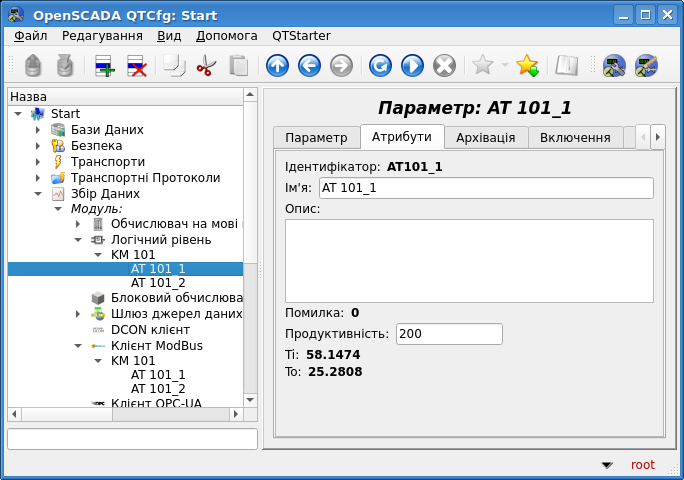

У випадку успішної обробки коду шаблона в параметрах ми отримаємо оброблені дані у інфраструктурі (моделі даних) OpenSCADA. Побачити ці дані можна у вкладці "Атрибути" наших параметрів AT101_1 (Рис.4.2.9) і AT101_2.
Рис. 4.2.9. Сторінка атрибутів параметру AT101_1 модуля LogicLev.

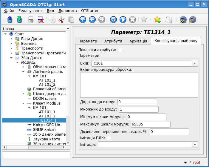

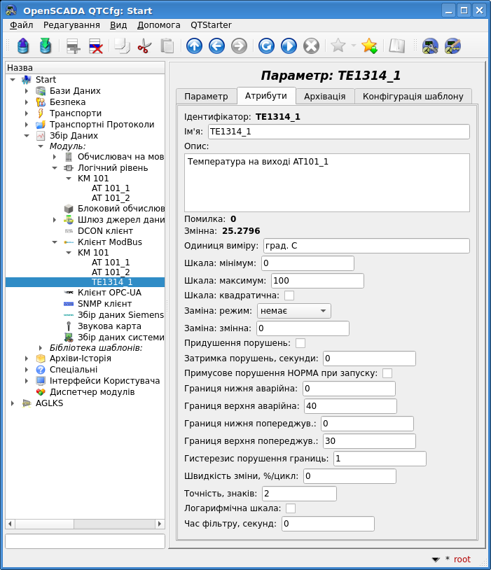

Назвемо аналоговий параметр — TE1314_1 (TE1314_1) (Рис.4.3.1). Тип параметру встановимо у "Логічний", шаблон параметру оберемо "base.anUnif", опис встановимо у "Температура на виході AT101_1", встановимо ознаки "Вмикати" і "Ввімкнено". Далі нам необхідно налаштувати:
Рис. 4.3.1. Сторінка логічного параметру TE1314_1 модуля "ModBus".
Рис. 4.3.2. Вкладка "Конфігурація шаблону" сторінки параметру TE1314_1 модуля ModBus.

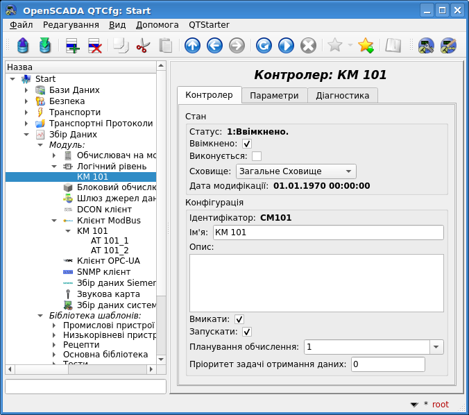

Рис. 4.3.3. Вкладка "Атрибути" сторінки параметру TE1314_1 модуля ModBus.

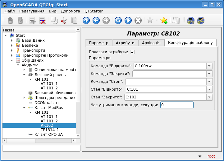

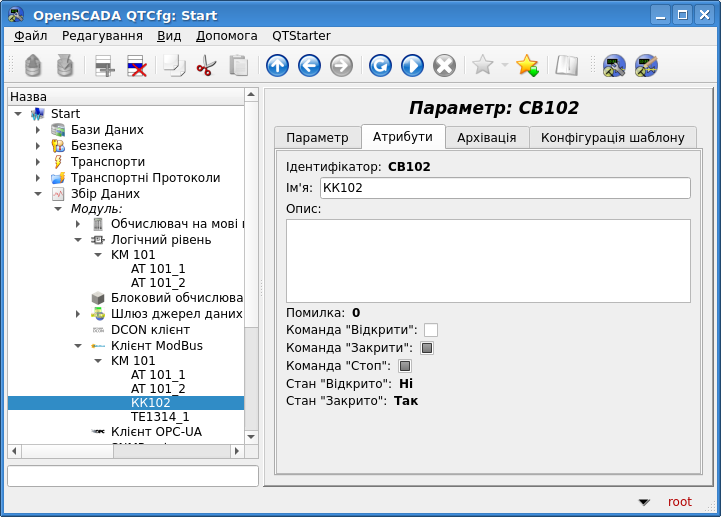

Дискретний параметр назвемо — CB102 (КК102). Тип параметру встановимо у "Логічний", шаблон параметру оберемо "base.digitBlockUnif", встановимо ознаки "Вмикати" і "Ввімкнено". Далі нам треба налаштувати:
Рис. 4.3.4. Вкладка "Конфігурація шаблону" сторінки параметру CB102 модуля ModBus.
Рис. 4.3.5. Вкладка "Атрибути" сторінки параметру CB102 модуля ModBus.

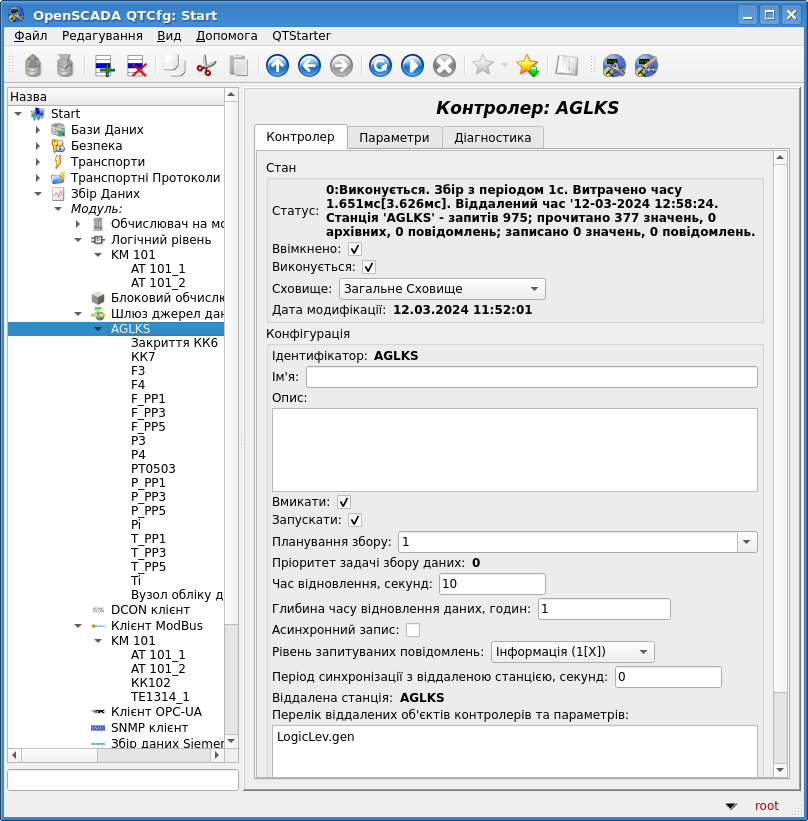

З метою демонстрації і ознайомлення, створимо тут об'єкт контролеру модуля DAQGate для шлюзування даних нашого віртуального ПЛК. Створюється він ідентично до раніше створених об'єктів контролеру у модулі ModBus та LogicLev на сторінці "Start"->"Збір Даних"->"Модуль"->"Шлюз джерел даних" і назвемо його "AGLKS".
Об'єкт контролеру модуля DAQGate (Рис.4.4.1) має наступні специфічні налаштування, які ми маємо здійснити:
Рис. 4.4.1. Головна вкладка налаштування об'єкту контролера модуля DAQGate.

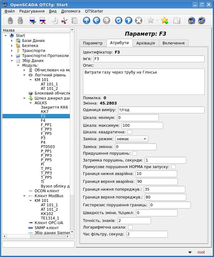

Якщо все здійснено правильно, то автоматично створяться параметри обраного контролера і ми зможемо поглянути на дані по них у вкладці "Атрибути" (Рис.4.4.2).
Рис. 4.4.2. Вкладка "Атрибути" сторінки параметру модуля DAQGate.

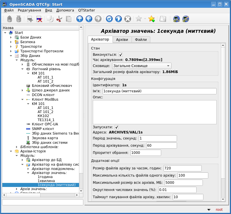

Почнемо з архівації значень, для якої необхідно створити хоча-б один архіватор до необхідного типу сховища і періодичністю значень. Загалом, OpenSCADA містить два модулі архівації — на файлову систему FSArch і на базу даних DBArch. Тут ми розглянемо лише модуль архівації на файлову систему, як найбільш універсальний та ефективний. Стосовно періодичності значень для "якісного" архіватору, то її переважно необхідно обирати за періодичністю значень самого повільного джерела даних у нашій системі, яке у нас одне і періодичність ми йому вказали 1 секунда. Для створення архіватору значень відкриємо сторінку модуля архівування "Start"->"Архіви-Історія"->"Модуль"->"Архіватор на файлову систему" та за посередництва контекстного меню створимо об'єкт архіватору значень "1s". Зверніть увагу на значення поля "Тип елементу" діалогу створення, яке має бути "Архіватор значень"! Сторінка конфігурації отриманого об'єкта архіватору значень (Рис.4.5.1) містить розділ стану і оперативного управління "Стан", розділ налаштувань "Конфігурація" та розділ специфічних налаштувань архіватору цього модуля "Додаткові опції". Загалом ми маємо:
  • запустити архіватор на виконання — встановимо ознаку навпроти відповідного поля, лише виконуваний архіватор здійснює архівування;
At.png Встановити у останню чергу і після виконання усього цього переліку.
  • можемо проконтролювати поточний і максимальний час сеансу архівування;
  • вказати сховище — залишимо "Загальне Сховище" проєкту;
  • можемо проконтролювати загальний розмір файлів архіву цього архіватору.
  • встановити запуск архіватору при запуску програми — встановимо ознаку навпроти відповідного поля;
  • встановити адресу теки з файлами архіву — "ARCHIVES/VAL/1s", що ставиться по замовченню;
  • встановити період значень — 1 (одна) секунда;
  • встановити період архівування — 60 секунд, по замовченню і зазвичай однакове для архіваторів з будь якою періодичністю значень.
Рис. 4.5.1. Конфігурація архіватору значень "1s" на файлову систему.

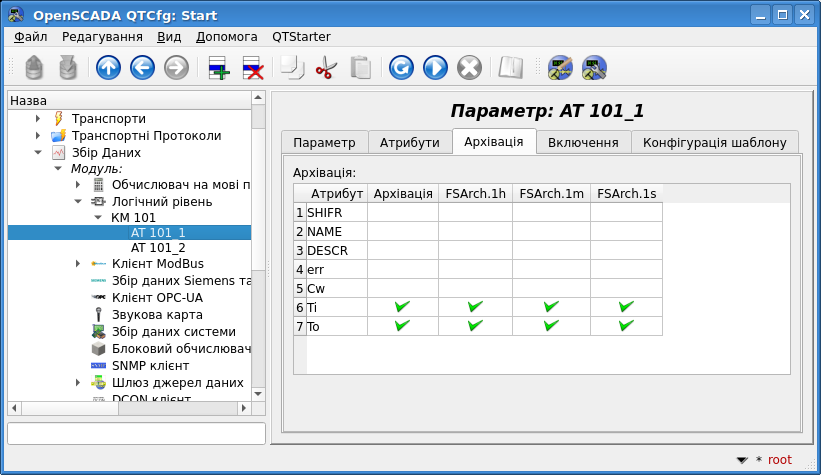

Для увімкнення архівування атрибутів "Ti" і "To" параметрів AT101_1 і AT101_2 у раніше створеному об'єкті контролеру модуля LogicLev, достатньо у вкладці "Архівація" сторінки параметрів обрати які саме атрибути архівувати та якими архіваторами (Рис.4.5.2). Оберемо архівацію атрибутів "Ti" і "To" раніше створеними архіваторами FSArch.1s, FSArch.1m, FSArch.1h. Те саме виконаємо для атрибуту "var" аналогового параметру ModBus.CM101.TE1314_1 та "com" дискретного параметра ModBus.CM101.CB102.
Рис. 4.5.2. Вкладка "Архівація" параметру AT101_1 модуля LogicLev.
У результаті цієї операції буде автоматично створено об'єкти архівів для обраних атрибутів. Приклад об'єкту архіву для атрибуту "Ti" параметру AT101_1 наведено на рисунку 4.5.3.

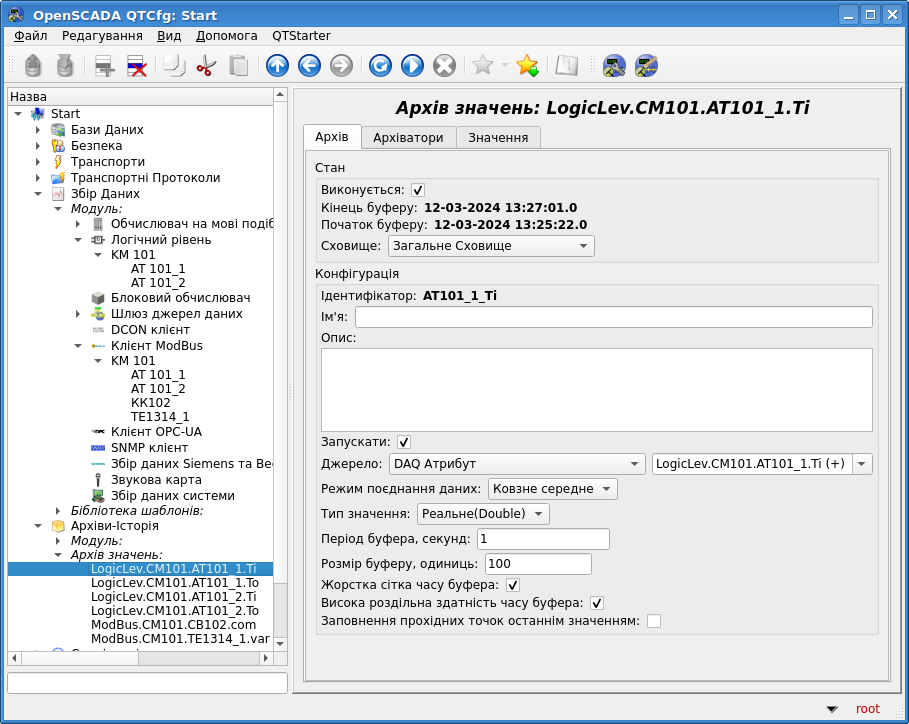

Рис. 4.5.3. Сторінка об'єкта архіву атрибуту "Ti" параметру AT101_1.

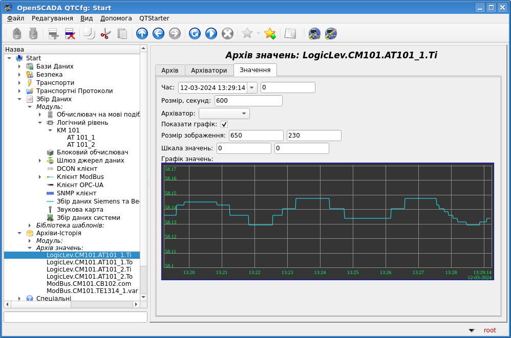

Зазвичай, налаштування архіву змінювати нема потреби, однак, якщо буде необхідна особлива конфігурація, то її можна здійснити на вказаній вище сторінці. Частіше може знадобитися отримання інформації про архів. Наприклад, дізнатися розмір архіву як за часом, так і на носії, а також поглянути на графік параметру (Рис.4.5.4).
Рис. 4.5.4. Вкладка "Значення" сторінки об'єкта архіву атрибута "Ti" параметра AT101_1.

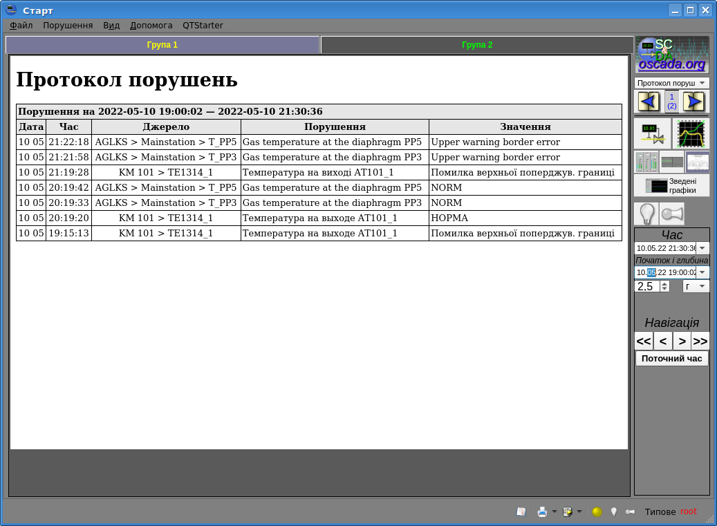

Об'єкти контролерів, як і окремі шаблони параметрів, можуть формувати повідомлення про нештатні ситуації, наприклад — шаблони комплексних сигналів-тегів генерують повідомлення при вихід значення за одну з границь. Повідомлення такого характеру мають специфічну категорію та називаються порушеннями.
Повідомлення OpenSCADA попередньо потрапляють до буферу повідомлень, який і виступає первинним архівом. Однак буфер має обмеження і зберігається лише у оперативній пам'яті, тобто втрачається при перевантажені програми. Роль збереження повідомлень на тому або іншому сховищі виконують архіватори повідомлень, як і архіватори значень для значень.

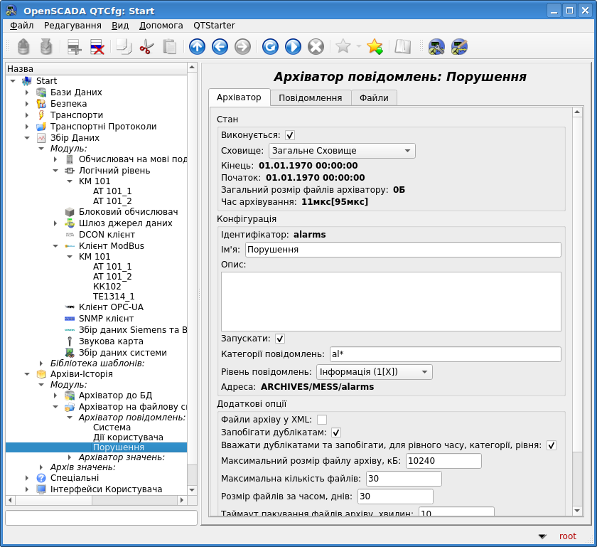

Відповідним чином і створимо архіватор повідомлень для архівації порушень, для чого відкриємо сторінку модуля архівування "Start"->"Архіви-Історія"->"Модуль"->"Архіватор на файлову систему" і за посередництвом контекстного меню створимо об'єкт архіватору повідомлень alarms (Порушення). Зверніть увагу на значення поля "Тип елементу" діалогу створення, яке має бути "Архіватор повідомлень"! Сторінка конфігурації отриманого об'єкта архіватору значень (Рис.4.5.5) містить розділ стану і оперативного управління "Стан", розділ налаштувань "Конфігурація" та розділ специфічних налаштувань архіватору цього модуля "Додаткові опції". Загалом ми маємо:
At.png Встановити у останню чергу і після виконання всього цього переліку.
  • можемо проконтролювати час першого та останнього повідомлення у архіві цього архіватору;
  • можемо проконтролювати загальний розмір файлів архіву цього архіватору;
  • можемо проконтролювати поточний і максимальний час сеансу архівування.
  • встановити категорію повідомлень, яка характеризує порушення — "al*";
  • встановити рівень архівованих порушень — "Інформація (1[X])";
  • встановити адресу теки з файлами архіву — "ARCHIVES/MESS/alarms", що ставиться по замовченню;
Рис. 4.5.5. Конфігурація архіватору повідомлень "alarms" на файлову систему.
Таким саме чином можна створити архіватори повідомлень іншого характеру, наприклад — дії оператору. Для чого достатньо визначити категорію цих повідомлень та сформувати для них шаблон або правило регулярного виразу. Ви можете отримати стандартні категорії і їх шаблони, або правила регулярного виразу, на сторінці архівації повідомлень; або можете вивчити реальні повідомлення на головній сторінці підсистеми "Архіви-Історія", отримати звідти інформацію про їх категорії і налаштувати шаблон або правило регулярного виразу. Можна навіть створити архіватор для архівування всіх повідомлень програми, але здійснювати це не рекомендується через отримання великих архівів і тривалого доступу до них надалі.
Новостворені проєкти OpenSCADA вже містять шаблони таких стандартних архіваторів, тому ви можете просто увімкнути необхідні.

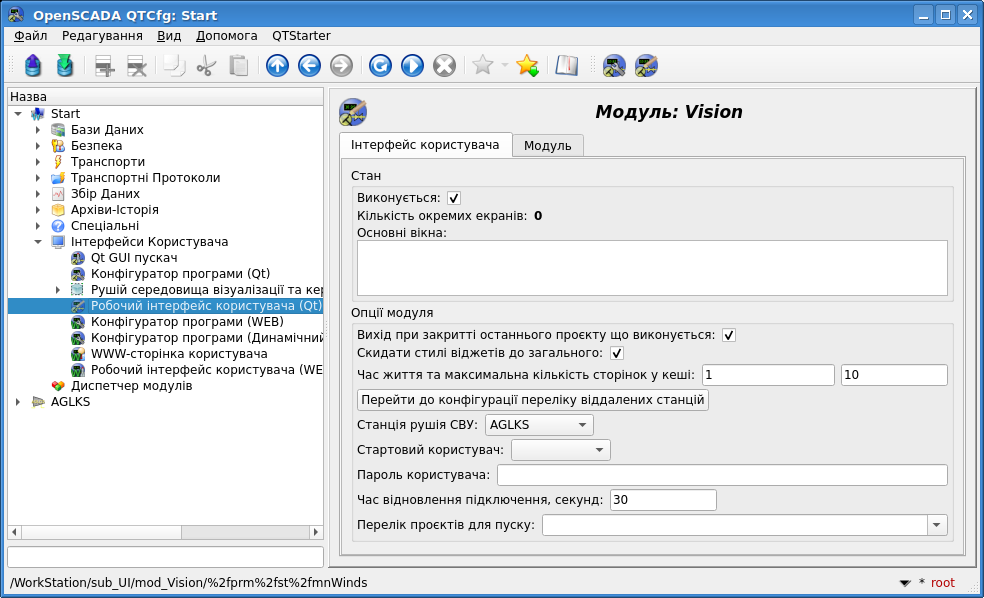

Всі дії із інтерфейсом візуалізації будемо виконувати у оточені модуля Vision підсистеми "Користувацькі інтерфейси". Для відкриття вікна інтерфейсу Vision натиснемо другу іконку праворуч панелі інструментів конфігуратору. У результаті отримаємо вікно, раніше представлене на рисунку 3.3.1.3.
Інтерфейси користувача-оператора у OpenSCADA реалізуються проєктами візуалізації. У бібліотеці основних елементів користувацького інтерфейсу присутній шаблон типового проєкту візуалізації, заснованого на концепції об'єктів сигналізації і видів відображення. Користувач може почати створювати власну концепцію інтерфейсу візуалізації у вигляді нового проєкту, а може використати вказаний шаблон.

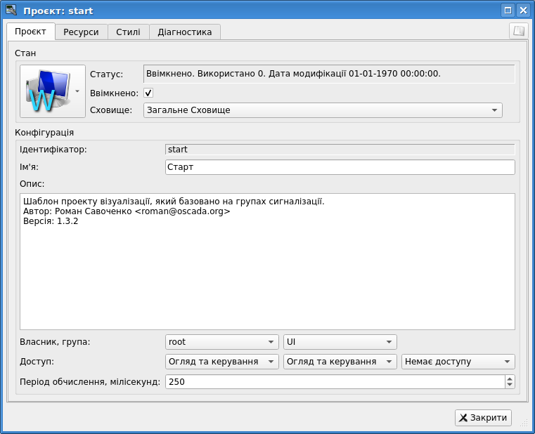

Скопіюємо проєкт "Групи сигналізації (шаблон)" натиснувши спочатку кнопку "Копіювати візуальний елемент" на ньому і потім кнопку "Вставити візуальний елемент" (Рис.5.1). У діалозі назвемо наш новий проєкт start (Старт) та у переліку проєктів отримаємо пункт нашого нового проєкту (Рис.5.1).
Рис. 5.1. Копіювання шаблонного проєкту у новий.
Перед використанням і збереженням нового проєкту (Рис.5.3) необхідно змінити його сховище на "Загальне Сховище", що ми можемо здійснити на головній сторінці діалогу властивостей візуального елементу, який викликається за кнопкою "Властивості візуального елементу" (Рис.5.2). Після чого збережемо наш новий проєкт натиснувши третю кнопку ліворуч панелі інструментів.
Рис. 5.2. Властивості нового проєкту на основі шаблонного.
Шаблонний проєкт (Рис.5.3) містить дві гілки — "Панелі управління" і "Коренева сторінка". Гілка "Панелі управління" містить набір кадрів типових панелей управління та спеціалізованих кадрів. Гілка "Коренева сторінка", з кореневою сторінкою у основі, містить підгілки об'єктів сигналізації "Група 1", "Група 2" і окрему гілку зведених графіків "Зведені графіки". Підгілки об'єктів сигналізації "Група {n}" мають цифровий ідентифікатор та можуть розширятися доданням впритул до стількох, назви скількох помістяться нагорі у два ряди. Присутність підгілки "Група {n}" відбивається на активації відповідної кнопки об'єкта сигналізації кореневої сторінки, що дозволяє на них перемикатися. Кожна підгілка "Група {n}" містить контейнери або шаблони видів відображення, зазвичай: "Мнемосхеми", "Групи графіків", "Групи контурів", "Групи оглядових кадрів" і "Документи". Наявність сторінок у контейнерах відображень вмикає можливість обрання цього відображення для відповідного об'єкта сигналізації кореневої сторінки. Детальніше ознайомитися зі структурою кореневої сторінки можна за посиланням.
Рис. 5.3. Шаблонний проєкт на основі концепції об'єктів сигналізації.

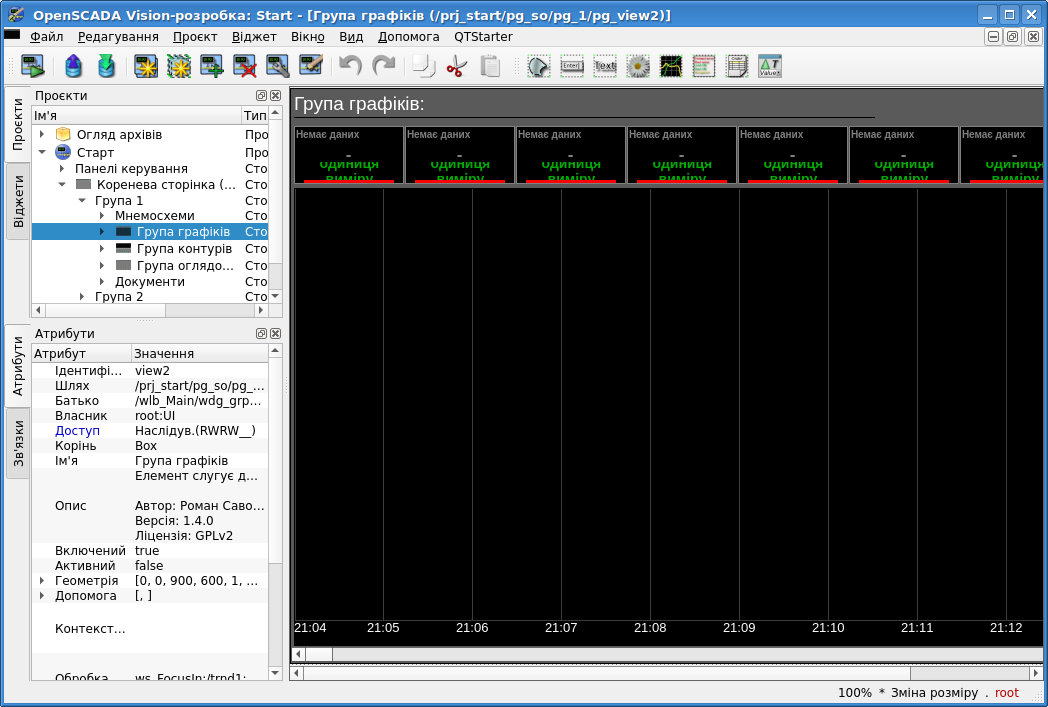

Рис. 5.1.1. Шаблонна сторінка "Група графіків".

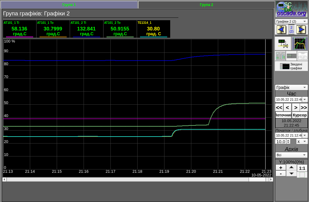

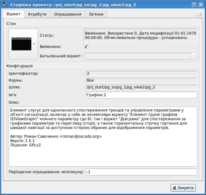

Шаблонна сторінка "Група графіків" надає можливість підключити до восьми сигналів одночасного їх відображення на графіку. Елементи відображення значення нагорі автоматично приховуються для невстановлених зв'язків.

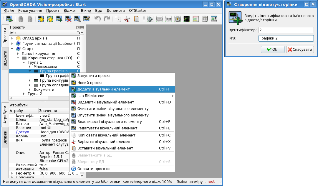

Створимо нову групу графіків у шаблонному контейнері "Група графіків" першої групи кореневої сторінки. Для цього у контекстному меню пункту "Група графіків" оберемо пункт меню "Додати візуальний елемент" (Рис.5.1.2), потім введемо ідентифікатор "2" та назву "Графіки 2" — 2 (Графіки 2).
Рис. 5.1.2. Додання групи графіків "Графіки 2".
Після підтвердження вводу назви буде створено нову сторінку, однак для активації нам знадобиться її увімкнути. Увімкнути сторінку можна у діалозі редагування властивостей сторінки (Рис.5.1.3). Відкрити цю сторінку можна шляхом обрання пункту меню "Властивості візуального елементу" у контекстному меню щойно створеної сторінки. Створити сторінку у логічному контейнері на основі шаблону можна й звичайним копіюванням шаблону у самого себе, а також копіюванням іншої сторінки цього контейнеру, але вже й зі зв'язками.
Рис. 5.1.3. Діалог редагування властивостей візуального елементу.

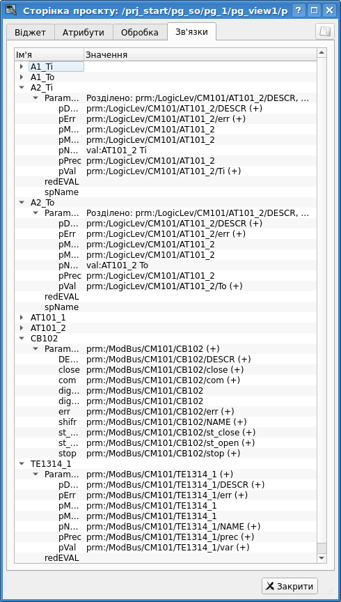

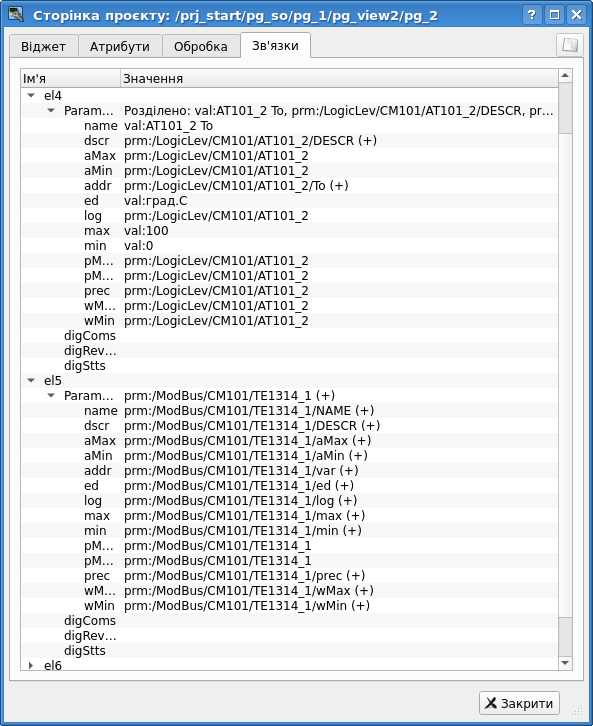

Після ввімкнення сторінки можна приступати до встановлення зв'язків на створені раніше параметри контролерів. Для цього, не покидаючи діалогу редагування властивостей щойно створеної сторінки (Рис.5.1.3), перейдемо до вкладки "Зв'язки" (Рис.5.1.4). На цій вкладці ми побачимо дерево з елементами "el1" ... "el8". Розгорнувши будь який з елементів ми побачимо гілку "Parameter" і саме у ній ми маємо вказати або обрати адресу наших атрибутів "Ti" і "To". Загалом заповнимо чотири елементи і під час цього частину властивостей необхідно вказувати постійними:
Якщо у шаблоні параметру контролера заздалегідь передбачити наявність атрибутів, вказаних нами постійними, то можна буде вказувати лише параметр і атрибути розставляться автоматично. Це можемо побачити прив'язавши створений нами раніше комплексний об'єкт-тег аналогового сигналу ModBus.CM101.TE1314_1.
Рис. 5.1.4. Вкладка "Зв'язки" діалогу редагування властивостей візуального елементу.

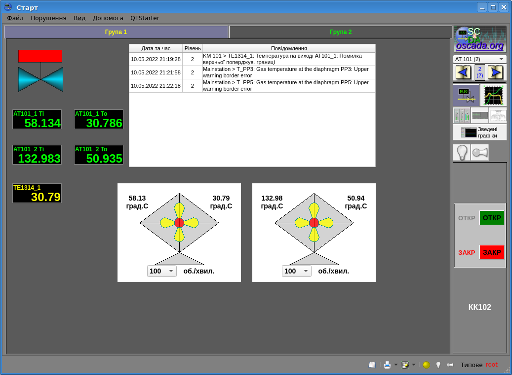

Закінчивши введення зв'язків можемо перевірити результат наших зусиль, для цього закриємо вікно діалогу властивостей і запустимо наш проєкт "Старт" на виконання — про кнопку запуску ми пам'ятаємо з перших розділів. Далі оберемо графіки та перемкнемося на другу сторінку. За безпомилкової конфігурації маємо побачити подібне до зображеного на рисунку 5.1.5. Зауважте, що для параметру комплексного об'єкту-тегу зі встановленими границями порушень, вихід значення за границі відзначається аварійним кольором. Щоб побачити вихід за границю порушення ви можете встановити значення продуктивності вентилятора у 100 (Рис.4.2.9).
Рис. 5.1.5. Група графіків з підключенням чотирьох сигналів та одного параметру об'єкту-тегу.

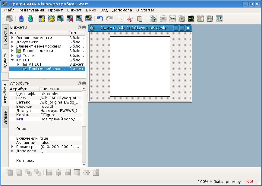

5.2 Створення нового кадру — мнемосхеми

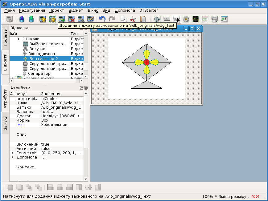

Піднімемо планку і створимо новий кадр, де розташуємо базові елементи відображення значень параметрів наших контролерів. Такі кадри зазвичай називаються мнемосхемами і окрім відображення динаміки, та навіть у першу чергу, містять статичне зображення технологічного процесу у мнемонічному представленні. Ми-ж не будемо акцентувати тут увагу на створені статики, а додамо елементи динаміки та підключимо до неї параметри наших контролерів. Та й розташуємо створений кадр у дереві нашого проєкту.

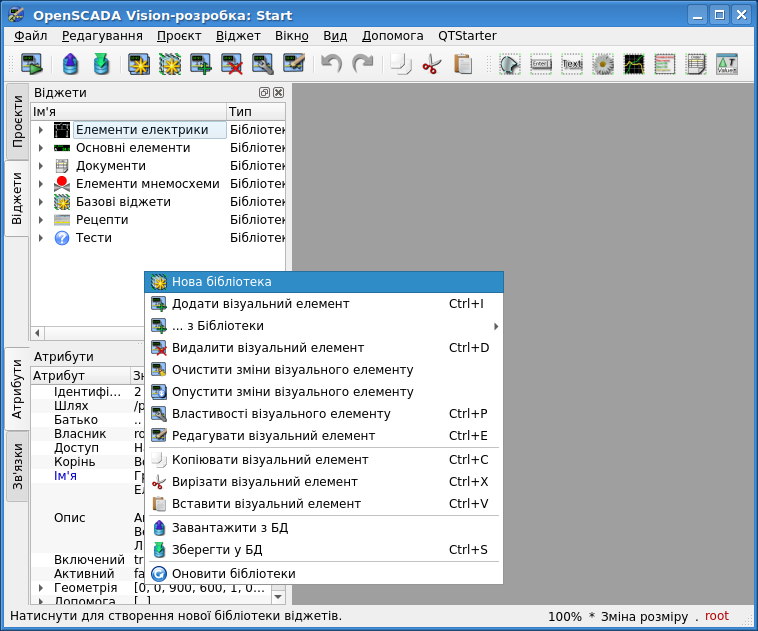

Нові кадри, призначені надалі до розташування у проєкті, прийнято створювати та змінювати у бібліотеці віджетів. Створимо нову бібліотеку віджетів обравши вертикальну вкладку "Віджет" та у контекстному меню вікна бібліотек віджетів оберемо пункт меню "Нова бібліотека" (Рис.5.2.1). У діалозі вводу назви вкажемо — CM101 (KM 101).
Рис. 5.2.1. Додання нової бібліотеки віджетів.

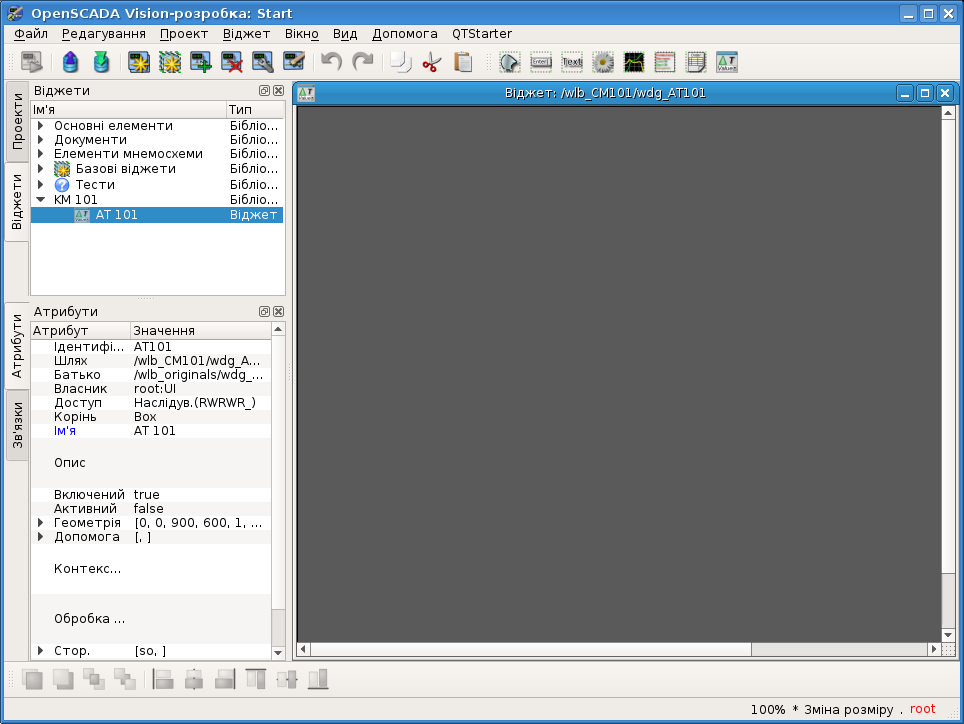

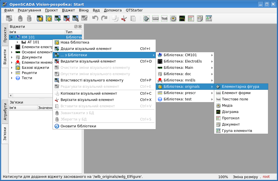

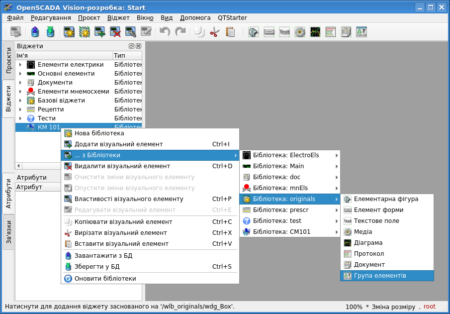

Далі додаємо новий кадр обравши пункт меню "... з Бібліотеки"->"Бібліотека: originals"->"Група елементів" (Рис.5.2.2) у контекстному меню створеної бібліотеки "KM 101". У діалозі вводу назви вкажемо AT101 (AT 101). У основі будь якого кадру і сторінки має лежати елемент "Група елементів (Box)" тому ми його й обрали.
Рис. 5.2.2. Додання нового кадру.

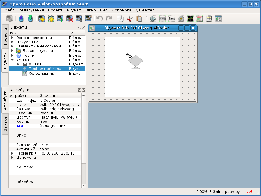

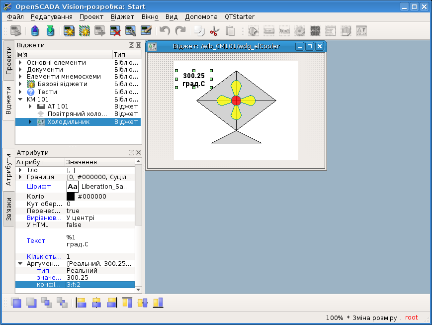

Одразу після створення нового кадру необхідно встановити його базові властивості, характерні для кадру мнемосхеми. Властивості або атрибути будь якого візуального елементу можна вказати у панелі інструментів "Атрибути", попередньо обравши потрібний візуальний елемент. Оберемо створений кадр "AT 101" та встановимо наступні властивості:
У результаті отримаємо порожній кадр (Рис.5.2.3), готовий для додання елементів на нього. Для графічного редагування або перегляду вигляду кадру треба обрати пункт "Редагувати візуальний елемент" у контекстному меню кадру.
Рис. 5.2.3. Вигляд нового кадру і встановлених атрибутів мнемосхеми.

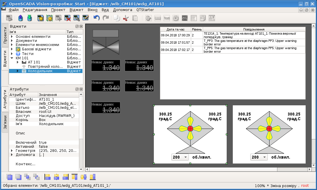

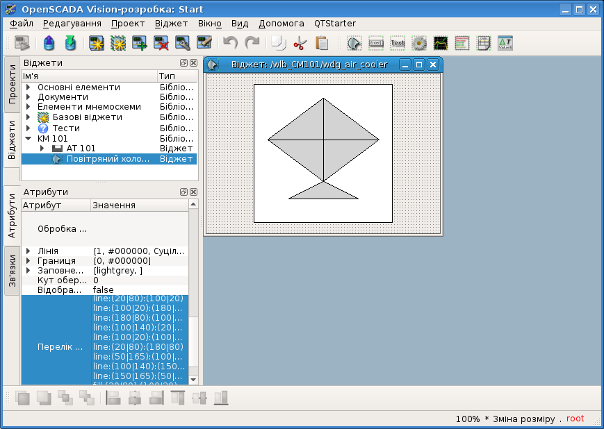

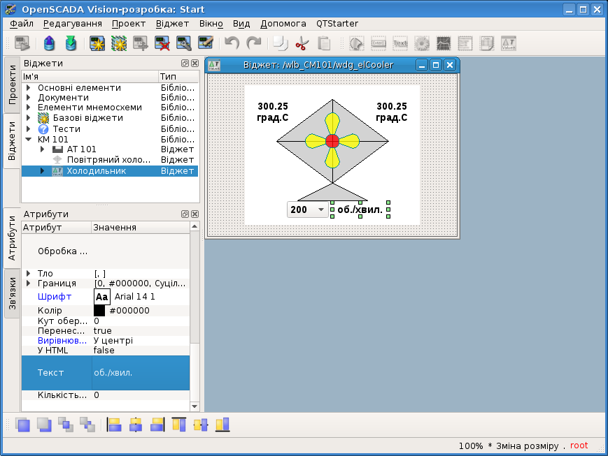

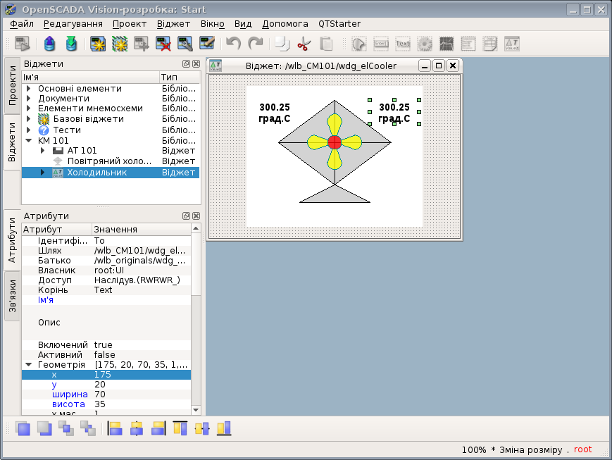

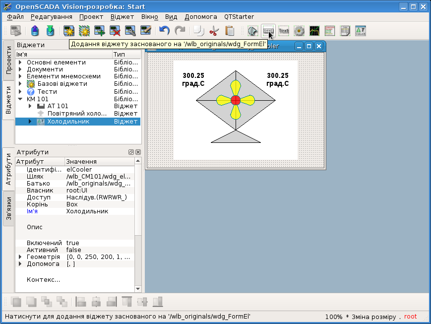

Тепер на кадр додамо елементи відображення значень аналогового параметру для наших чотирьох сигналів і параметру комплексного об'єкта-тегу ModBus.CM101.TE1314_1. Для розташування елементу відображення аналогового сигналу на мнемосхему треба її обрати, а потім у меню вікна обрати пункт меню "Віджет"->"Бібліотека: Main"->"Відображення аналогового"; після чого з'явиться курсор з образом цього елементу, який треба підвести у бажану область мнемосхеми та натиснути ліву кнопку миші. У момент додання з'явиться діалог із запитом назви нового елементу. Подібним чином додавати будемо п'ять елементів, які назвемо: A1_Ti, A1_To, A2_Ti, A2_To і TE1314_1.
Таким-же чином додамо елемент крану комплексного об'єкту-тегу дискретного параметра ModBus.CM101.CB102, для представлення якого використаємо бібліотечний елемент "Віджет"->"Бібліотека: mnEls"->"Кран кульовий" і назвемо його CB102.

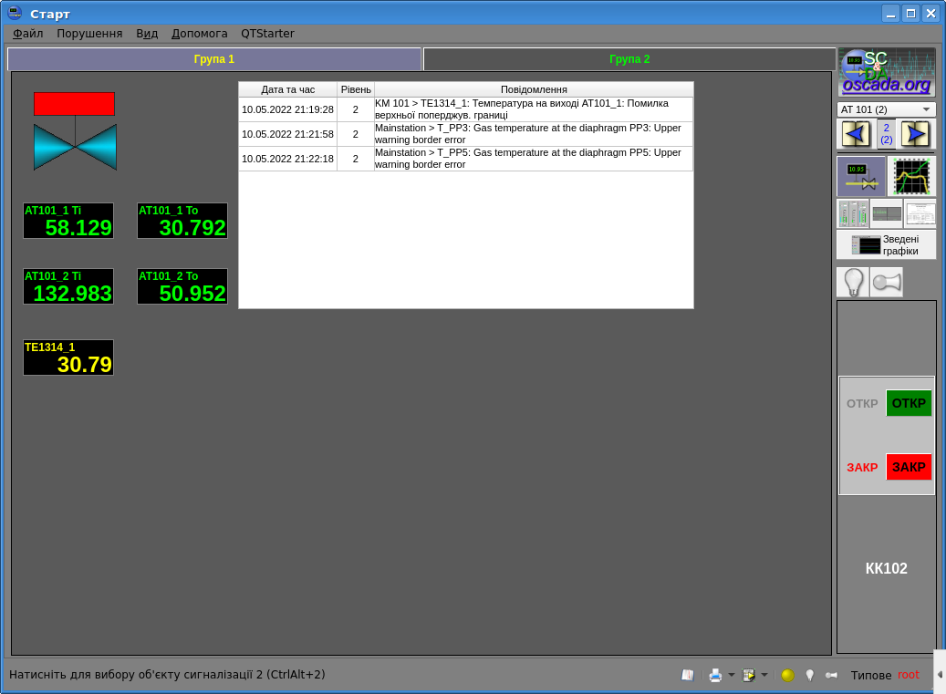

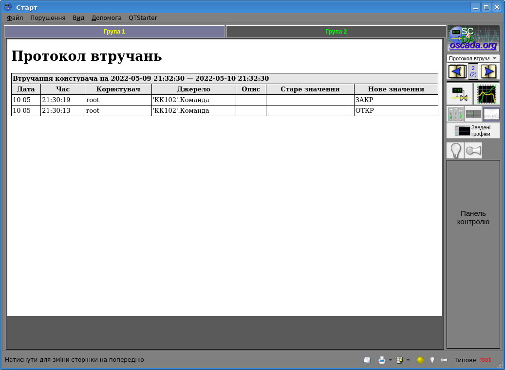

Для відображення переліку поточних порушень, на мнемосхемі розташуємо елемент протоколу з бібліотеки примітивів "Віджет"->"Бібліотека: originals"->"Протокол" та назвемо його Protocol. У інспекторі атрибутів встановимо властивості протоколу:

Далі необхідно здійснити вже знайому нам з попереднього розділу операцію, а саме — встановлення зв'язків на раніше створені параметри контролерів. Для цього відкриємо вкладку "Зв'язки" (Рис.5.2.5) діалогу редагування властивостей мнемосхеми, де ми побачимо дерево з елементами "A1_Ti", "A1_To", "A2_Ti" і "A2_To". Розгорнувши будь який з елементів побачимо гілку "Parameter" у якій маємо вказати або обрати адресу значень у елементі "pVal" наших атрибутів "Ti" і "To" відповідно. У процесі заповнення елементів частину властивостей треба вказувати постійними:
Як і у випадку з групою графіків у попередньому розділі, для комплексних параметрів об'єкту-тегу ModBus.CM101.TE1314_1 і ModBus.CM101.CB102 можна вказати тільки параметр і атрибути розставляться автоматично.
Рис. 5.2.5. Вкладка "Зв'язки" діалогу редагування властивостей мнемосхеми.
Тепер можемо зберегти нашу мнемосхему і поглянути на результат. Для цього закриємо вікно діалогу властивостей і запустимо наш проєкт "Старт" на виконання. Далі кнопками гортання перемкнемося на нашу мнемосхему і у випадку безпомилкової конфігурації маємо побачити подібне до рисунку 5.2.6.
Рис. 5.2.6. Мнемосхема з чотирма підключеними сигналами, комплексними параметрами об'єкту-тегу та протоколом.
Зауважте, що вихід значення комплексного параметру об'єкта-тегу за границі порушень відзначається миготінням через аварійний колір для: параметру, об'єкту сигналізації і жовтого кола внизу. Крім миготіння при порушенні здійснюється монотонна сигналізація (часто на бузер) та синтез мови з промовою позиції параметру вказаної у полі зв'язку "spName" (Рис.5.2.5) якщо доступний відповідний синтезатор мови. При активації порушення, праворуч та праворуч-внизу активуються кнопки з індикацією типу повідомлення, а за натискання на них здійснюється "квітація"-стишення відповідного типу повідомлення. За натискання миготливого жовтого кола праворуч-знизу "квитуються"-стишуються всі повідомлення. Факт присутності порушення також відображається записом у протоколі, який ми додали. Щоб побачити вихід за границю порушення можете встановити значення продуктивності вентилятору у 100 (Рис.4.2.9). Детальніше про концепцію роботи з порушеннями можна почитати у документі "Як сформувати порушення, сигналізацію та сповіщення".
Історію порушень можемо переглянути у документі "Протокол порушень", який доступний при обрані виду "Документ" (Рис.5.2.7).
Рис. 5.2.7. Документ "Протокол порушень".
Дискретний комплексний параметр об'єкту-тегу ModBus.CM101.CB102, представлений нами у вигляді кульового крану, є активним. Тобто його можна обрати, чим отримати панель управління праворуч (Рис.5.2.6), а також передати команди (відкрити або закрити). Команди можна передавати з панелі управління або через контекстне меню. Всі дії оператора з керуючого впливу протоколюються і документ протоколу можна переглянути при обрані виду "Документ" (Рис.5.2.8).
Рис. 5.2.8. Документ "Протокол втручань".

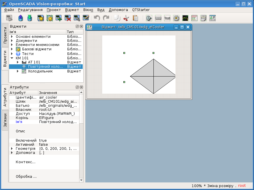

5.3.1 Створення віджету "Повітряний холодильник" на основі примітива "Елементарна фігура"
Віджет будемо створювати у раніше нами створеній бібліотеці "КМ 101". Для цього клацаємо правою кнопкою маніпулятору "миші" по пункту цієї бібліотеки та обираємо пункт меню "... з Бібліотеки"->"Бібліотека: originals"->"Елементарна фігура" як це показано на рисунку 5.3.1.1 і називаємо новий елемент air_cooler (Повітряний холодильник).
Рис. 5.3.1.1. Додання віджету до бібліотеки "KM 101" на основі примітиву "Елементарна фігура".
Після підтвердження з'явиться новий віджет з назвою "Повітряний холодильник", оберемо його у переліку віджетів бібліотеки "KM 101" та відкриємо для редагування за посередництвом контекстного меню нового елемента (Рис.5.3.1.2). У інспекторі атрибутів встановимо властивості:
Рис. 5.3.1.2. Первинна конфігурація віджету.

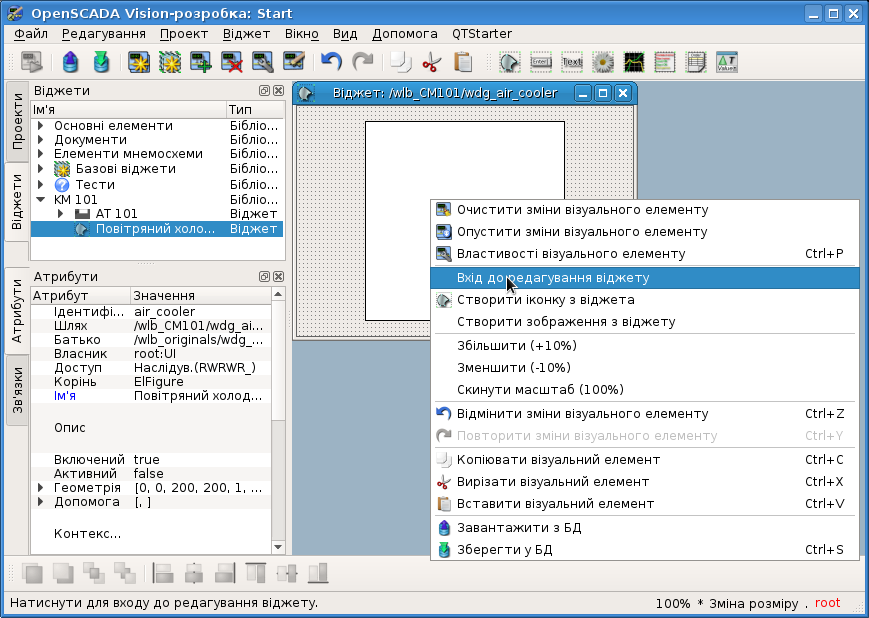

Тепер зобразимо візуальне представлення віджета, що можна здійснити двома способами:
Додаткову інформацію про редактор можна отримати тут.
Рис. 5.3.1.3. Вхід у режим рисування віджета заснованого на примітиві "Елементарна фігура".
У нашому прикладі скористаємося другим способом, для чого у полі "Перелік елементів" інспектору атрибутів введемо нижчезазначений перелік та натиснемо "Ctrl"+"Enter":
line:(20|80):(100|20)
line:(100|20):(180|80)
line:(180|80):(100|140)
line:(100|140):(20|80)
line:(100|20):(100|140)
line:(20|80):(180|80)
line:(50|165):(100|140)
line:(100|140):(150|165)
line:(150|165):(50|165)
fill:(20|80):(100|20):(180|80):(100|140)
fill:(50|165):(100|140):(150|165)
Всі точки тут вказано статично оскільки не передбачено динамізації та зміни координат у режимі виконання, і всі інші параметри залишено по замовченню. Відтак, наш віджет набуде вигляду на рисунку 5.3.1.4.
Рис. 5.3.1.4. Зображення, що відповідає "Переліку елементів" віджету.

Фінальний віджет створюватимемо у бібліотеці "KM 101" для чого клацаємо правою кнопкою маніпулятору "миша" по цій бібліотеці та обираємо примітив "Група елементів" як це показано на рисунку 5.3.2.1, назвемо новий елемент — elCooler (Холодильник).
Рис. 5.3.2.1. Додання віджету до бібліотеки "KM 101" на основі примітиву "Група елементів".
Після підтвердження з'явиться новий віджет з назвою "Холодильник". Оберемо його у переліку віджетів бібліотеки "KM 101" і відкриємо для редагування. У інспекторі атрибутів встановимо властивості:
Візьмемо раніше створений елемент "Повітряний холодильник" та перетягнемо його — натиснемо на ньому ліву кнопку маніпулятору "миша" та пересунемо курсор до області щойно створеного виджета, де відпустимо кнопку (Рис.5.3.2.2).
Рис. 5.3.2.2. Перетягнення (Drag&Drop) віджету "Повітряний холодильник" у віджет-контейнер "Холодильник".
У результаті з'явиться вікно діалогу з пропозицією ввести ідентифікатор і назву нового віджету. Ідентифікатор і назва можуть бути задані довільно, ми-ж введемо ідентифікатор air_cooler і назву залишимо порожньою та вона успадкується від предка — елемента "Повітряний холодильник". Таким чином, щойно створений віджет всередині контейнеру "Холодильник" успадкує елемент "Повітряний холодильник". Після підтвердження введення ідентифікатору і назви, віджет "Повітряний холодильник" додасться до нашого віджету-контейнеру "Холодильник" (Рис.5.3.2.3). У інспекторі атрибутів встановимо для нього властивості:
Рис. 5.3.2.3. Додання успадкованого віджету "Повітряний холодильник".

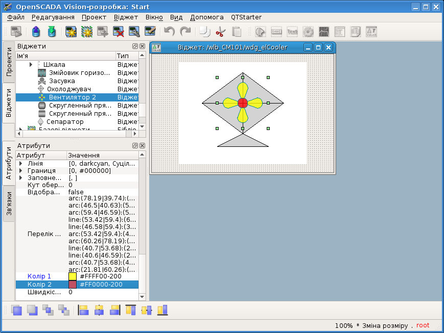

Далі розгорнемо пункт меню бібліотеки "Елементи мнемосхеми", знайдемо там елемент "Вентилятор 2" та перетягнемо його на віджет-контейнер. Цей елемент динамічно відображатиме інтенсивність роботи повітряного холодильника. Для нового віджета введемо ідентифікатор cooler2 і назву знову залишимо порожньою, після чого віджет "Вентилятор 2" додасться до нашого віджета-контейнеру "Холодильник". Таким чином, щойно створений віджет всередині контейнеру "Холодильник" успадкує елемент бібліотеки "Елементи мнемосхеми" — "Вентилятор 2". У інспекторі атрибутів встановимо властивості:
Рис. 5.3.2.4. Зміна прозорості кольору заповнення успадкованого віджету "Вентилятор 2".

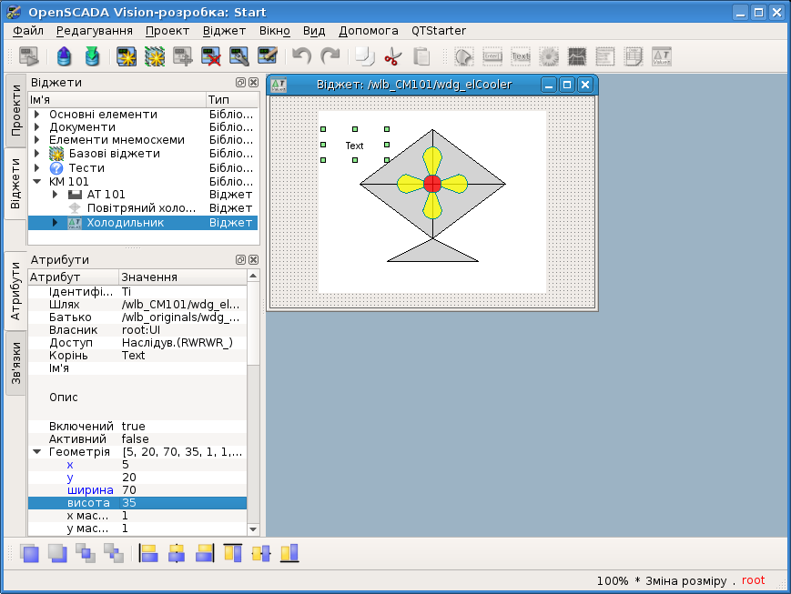

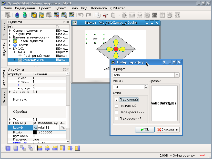

Тепер у віджеті-контейнері "Холодильник" додамо два текстових поля заснованих на примітиві "Текст" з метою відображення вхідної та вихідної температури потоку. Для цього виділимо віджет "Холодильник" та на панелі візуальних елементів бібліотеки "KM 101" оберемо пункт меню примітиву "Текст" як це показано на рисунку 5.3.2.5. Для першого текстового поля введемо ідентифікатор Ti і у інспекторі атрибутів встановимо властивості:
At.png Шрифт Arial може бути відсутнім у діалозі, тож оберіть той, що вам подобається.
%1
град.C
Рис. 5.3.2.5. Додання нового елемента заснованого на примітиві "Текст".
Рис. 5.3.2.6. Визначення геометрії віджета "Ti".
Рис. 5.3.2.7. Зміна розміру шрифту для віджета "Ti".
Рис. 5.3.2.8. Зміна поля "Текст" і визначення наявності аргументу у віджета "Ti".
Рис. 5.3.2.9. Конфігурація аргументу віджета "Ti".

Тепер додамо віджет заснований на примітиві "Елемент форми" (Рис.5.3.2.11), який будемо використовувати для обрання завдань продуктивності холодильника. Вкажемо ідентифікатор cw (Рис.5.3.2.12) і у інспекторі атрибутів встановимо властивості:
0
50
100
150
200
Рис. 5.3.2.11. Додання віджета заснованого на примітиві "Елемент форми".
Рис. 5.3.2.12. Заповнення параметрів ComboBox "cw".
Для відображення одиниці виміру продуктивності холодильника додамо ще один віджет заснований на примітиві "Текст". Здійснюємо ту-ж процедуру, що й для віджету "Ti". Вкажемо ідентифікатор dimension (Рис.5.3.2.13) і у інспекторі атрибутів встановимо властивості:
Рис. 5.3.2.13. Додання віджету "dimension" заснованого на примітиві "Текст" і зміна його параметрів.

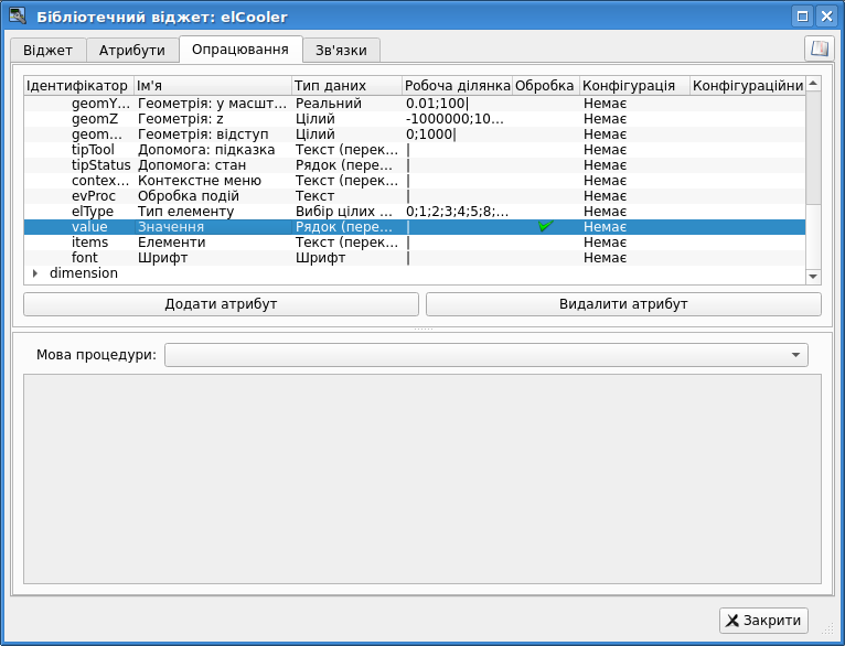

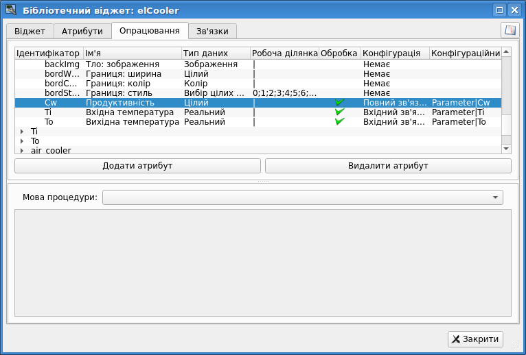

Для додання логіки обробки віджету "Холодильник", відкриємо діалог редагування властивостей цього візуального елемента і перейдемо до вкладки "Обробка". На цій вкладці побачимо дерево атрибутів віджету і поле тексту програми обробки атрибутів. Для вирішення нашого завдання необхідно додати три атрибуту: Ti, To, Cw (Рис.5.3.2.14); для чого треба розгорнути кореневий елемент ".", обрати будь який елемент всередині нього та натиснути кнопку "Додати атрибут" знизу.
Далі ввімкнемо на обробку атрибут value комбобоксу "cw" як це показано на рисунку 5.3.2.15. Аналогічно ввімкнемо на обробку атрибут arg0val для Ti и To, а також атрибут speed елементу "cooler2".
Рис. 5.3.2.14. Додання трьох атрибутів елементу "Холодильник" бібліотеки "KM 101".
Рис. 5.3.2.15. Увімкнення на обробку атрибуту "value" комбобоксу "cw".
На завершення встановимо мову користувацького програмування "JavaLikeCalc.JavaScript" та напишемо саму цю програму обробки віджета:

Для перевірки працездатності та оцінки результатів наших зусиль, додамо створений віджет на мнемосхему, розроблену у розділі 5.2. Виконаємо цю операцію для двох холодильників "AT101_1" і "AT101_2".
Для цього відкриємо кадр мнемосхеми "AT 101" на редагування, хапаємо "мишею" наш комплексний елемент та тягнемо на мнемосхему, де відпускаємо у потрібній позиції — вводимо ідентифікатори AT101_1 і AT101_2, відповідно. Додані елементи розташовуємо як нам зручно. Після виконання цих маніпуляцій маємо отримати мнемосхему з виглядом на рисунку 5.3.3.1.
Рис. 5.3.3.1. Мнемосхема з нашими комплексними елементами.
Збережемо нову мнемосхему і закриємо її вікно. Далі перейдемо до проєкту і відкриємо цю мнемосхему у дереві проєкту "Старт"->"Коренева сторінка"->"Група 1"->"Мнемосхеми"->"AT 101". Як можна зауважити, наші нові елементи з'явилися тут автоматично та нам залишилося лише підключити зв'язки до них, для чого відкриємо діалог редагування властивостей мнемосхеми на вкладці "Зв'язки" (рис.5.3.3.2). На цій вкладці побачимо дерево з елементами "AT101_1" та "AT101_2", розгорнувши будь який побачимо гілку "Parameter" з атрибутами "Ti", "To" і "Cw". Таким чином, у полі "Parameter" можемо просто вказати адресу параметра "prm:/LogicLev/CM101/AT101_1" і "prm:/LogicLev/CM101/AT101_2", відповідно, а атрибути буде розставлено автоматично.
Рис. 5.3.3.2. Вкладка "Зв'язки" діалогу редагування властивостей мнемосхеми.
Збережемо нашу мнемосхему і перевіримо результат, для чого закриємо вікно діалогу властивостей, запустимо проєкт "Старт" на виконання і перемкнемося на другу мнемосхему кнопками гортання. За безпомилкової конфігурації маємо побачити подібне зображеному на рисунку 5.3.3.3.
Рис. 5.3.3.3. Результуюча мнемосхема.
На цій мнемосхемі, за посередництвом наших комплексних елементів можемо не лише спостерігати, але й керувати продуктивністю холодильників просто змінюючи значення у комбобоксі. Змінюючи продуктивність можемо помітити і зміну температури, і спрацювання сигналізації за комплексним аналоговим параметром об'єкту-тренду. Історію змін можемо побачити та дослідити на групі графіків, створеній нами у розділі 5.1, та документі "Протокол порушень", згаданий у розділі 5.2.
