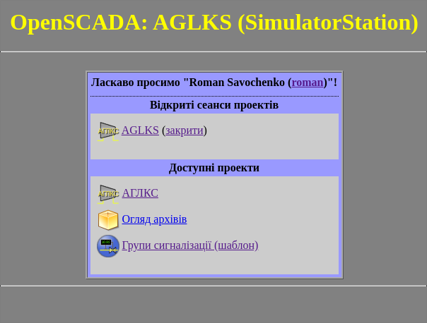

Рис.2. Підключення або створення нового сеансу виконання проєкту СВУ.

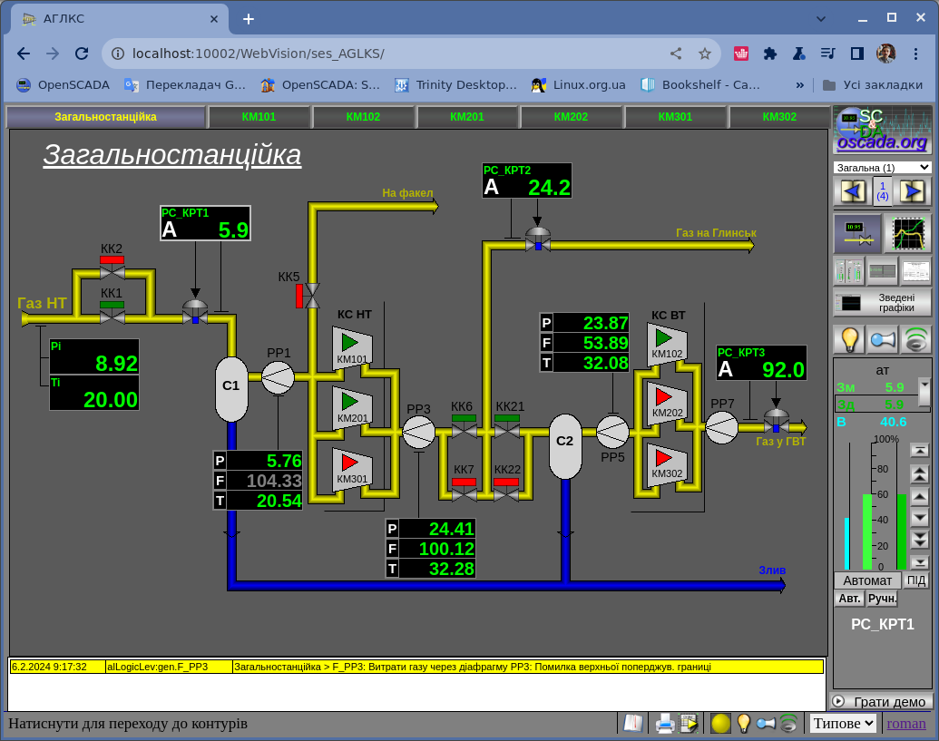

Рис.3. Головне вікно режиму виконання.

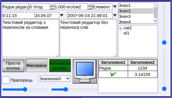

3.3 Примітив елементу форми (FormEl)
Реалізовано підтримку елементів форми на кадрах СВУ із закладеними властивостями, включаючи наступні типи:
Реалізовано режими "Ввімкнено" та "Активний", а також передача змін та повідомлень у модель даних СВУ — рушій. Режим "Активний" призводить до встановлення курсору активності для непорожнього фону та додаткових умов різних видів "Text", "Media" та "Box":
На рисунку представлено частину екрану з кадром, що містить вищеперелічені елементи форми.

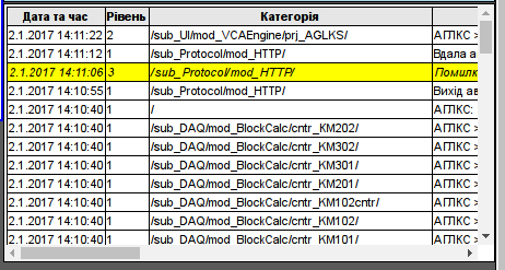

3.6 Примітив формування протоколу (Protocol)
Реалізовано підтримку елементу формування протоколу з властивостями:
На рисунку представлено частину екрану з кадром, що містить приклад протоколу.

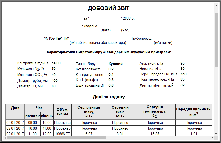

3.7 Примітив формування звітної документації (Document)
Реалізовано підтримку елементу формування звітної документації з властивостями:
У основі будь-якого документу лежить XHTML-шаблон. XHTML-шаблон це тег "body" WEB-сторінки, що містить статику документу у стандарті XHTML 1.0 та елементи виконувальних інструкцій на мові користувацького програмування OpenSCADA, у вигляді <?dp {procedure} ?>. Результуючий документ формується шляхом виконання процедур та вставки їх результату у документ.
Джерелом значень виконуваних інструкцій є атрибути віджету цього примітиву, а також всі механізми мови користувацького програмування OpenSCADA. Атрибути можуть додаватися користувачем та лінкуватися на реальні атрибути параметрів або-ж бути автономними, значення яких будуть формуватися у процедурі віджету. У випадку зі злінкованими атрибутами, значення можуть вийматися з архіву-історії.
На рисунку представлено кадр, який містить приклад документу.

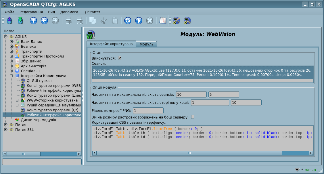

4 Загальна конфігурація модуля
Для конфігурації та керування цим модулем, надається конфігураційна сторінка інтерфейсу керування OpenSCADA (Рис.4) де Ви можете здійснювати:
Рис.4. Сторінка конфігурації модуля.
Ви можете глибоко налаштувати основний інтерфейс модуля замінивши та доповнивши код HTML і JavaScript шляхом розташування до теки вашого проєкту OpenSCADA файлів WebVisionVCA.html і WebVisionVCA.js, які початково можете отримати з вихідного коду модуля — UI.WebVision.
