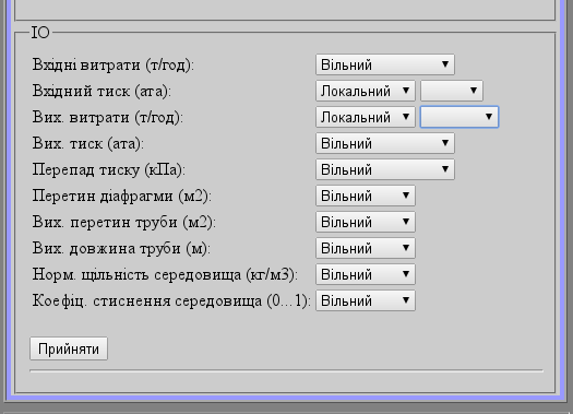

1 Базові елементи
До числа базових елементів входять: інформаційні елементи, поля вводу значень, елементи обрання з переліку, прапорці. Для встановлення нових значень базових елементів використовується груповий метод, для чого на формі існує кнопка "Прийняти". У випадку відсутності ім'я елементу базовий елемент стикується до попереднього базового. Приклад групи базових елементів зі стиковкою наведено на рисунку 3.
Рис.3. Базові елементи та їх стиковка.

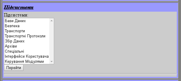

3 Списки
Списки містять групу базових елементів одного типу. Для операцій над елементами списку додаються додаткові кнопки. Крім цього, через елементи списку виконуються операції переходу на інші сторінки, для чого додається кнопка "Перейти". Переліки можуть бути індексованими. Приклад списку з переходом наведено на рисунку 5.
Рис.5. Список.

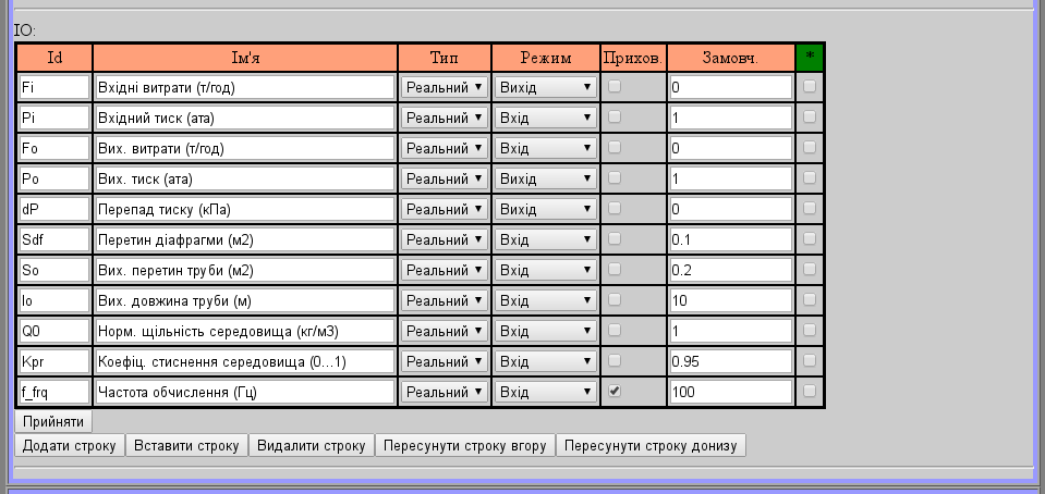

Таблиці містять значення базових елементів. Тип базового елементу визначається окремо для кожного стовпчика. Приклад таблиці наведено на рисунку 6.
Рис.6. Таблиця.

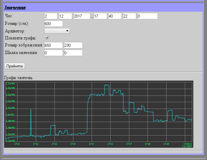

5 Зображення
Зображення прикликано передавати графічну інформацію до конфігураторів. Приклад зображення наведено на рисунку 7.
Рис.7. Зображення.
