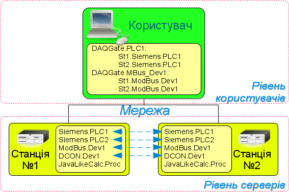

Використання доступних схем резервування наочно представлено на рисунку 1.
Рис.1. Горизонтальне та вертикальне резервування.

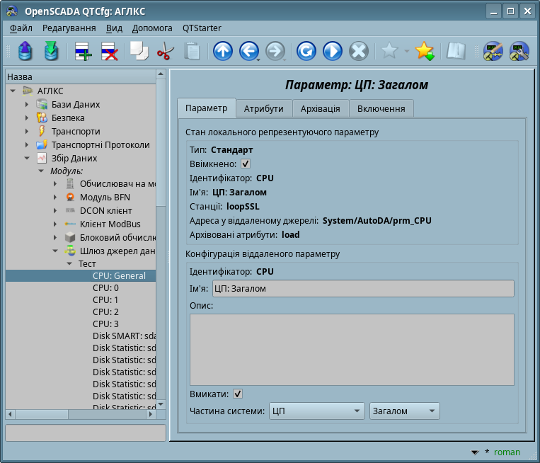

Модуль хоча й надає можливість створення параметрів вручну, однак це позбавлено сенсу, оскільки такий параметр, при відсутності його на віддаленій станції, буде порожнім. Всі параметри створюються автоматично з урахуванням переліку об'єктів контролерів та параметрів віддзеркалення. Параметри можуть бути збережені в кеш для наступного їх створення навіть при відсутності зв'язку із віддаленою станцією. Приклад віддзеркаленого параметру наведено на рисунку 3.
Рис.3. Вкладка конфігурації віддзеркалюваного параметру.
