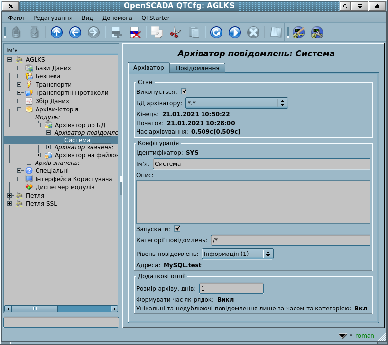

Модулем надаються додаткові параметри налаштування процесу архівування, рисунок 1.
Рис.1. Додаткові параметри налаштування процесу архівування повідомлень.
До числа додаткових параметрів входять:
Таблиця БД архіватору повідомлень має структуру {MIN, TM, TMU, CATEG, MESS, LEV}, де:

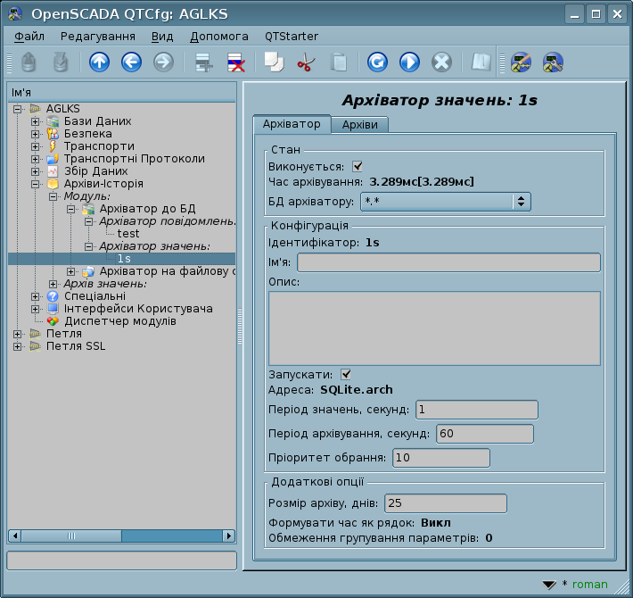

Модулем надаються додаткові параметри налаштування процесу архівування, рисунок 3.
Рис.3. Додаткові параметри налаштування процесу архівування значень.
Таблиця БД архіватору значень має структуру {MARK, TM, VAL}, для одиночного режиму, та {MARK, TM, {PRM1}, {PRM2}, {PRMN}}, для групового, де:
