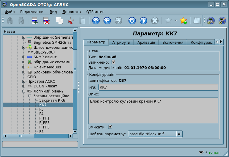

Модуль надає два типи параметру: "Логічний (Prm)" та "Віддзеркалення параметру (PrmRefl)". Додатковими конфігураційними полями параметрів цього модуля (рис.2) є:
Рис.2. Вкладка конфігурації параметру.
2.1 Логічний (Prm)
При формуванні шаблону логічного типу параметру цього модуля треба враховувати особливість формату посилання шаблону. Посилання має записуватися у вигляді: {Параметр}|{Ідентифікатор}, де:

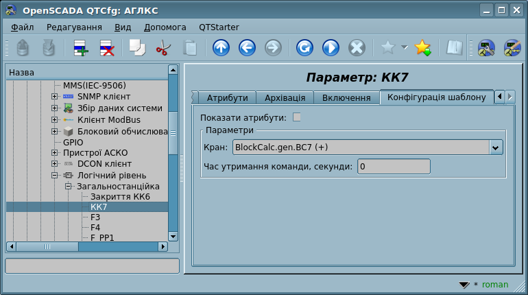

Подібний запис дозволяє групувати декілька атрибутів одного вихідного параметру та призначати їх обранням тільки самого параметру. Тобто, у діалозі конфігурації шаблону (рис.3) буде вказуватися лише параметр. Це однак не виключає можливості призначати атрибути параметрів окремо кожний, крім того, якщо опустити у конфігурації шаблону опис посилання у вказаному форматі, то призначатися буде атрибут параметру (рис.4).
Модулем передбачено особливу обробку низки атрибутів шаблону:
Знак "(+)", у кінці адреси, сигналізує про вдале зв'язування та присутність цільового об'єкту. Для атрибутів об'єктного типу дозволений ієрархічний доступ до конкретної властивості об'єкта шляхом визначення його шляху через символ '#', наприклад: "LogicLev.experiment.Pi.var#pr1.pr2".
Рис.3. Вкладка конфігурації шаблону параметру.
Рис.4. Вкладка конфігурації шаблону параметру. Показувати тільки атрибути.

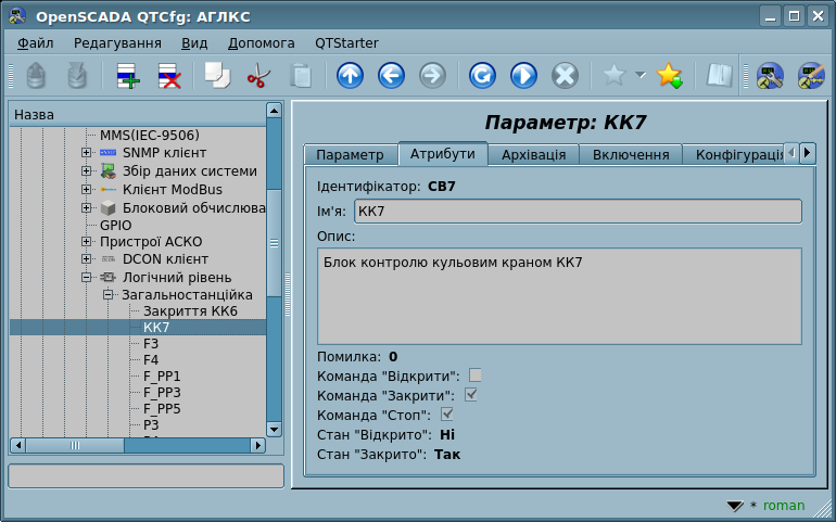

Відповідно до шаблону, що лежить у основі параметру, ми отримуємо набір атрибутів параметру рис.5.
Рис.5. Вкладка атрибутів параметру.
