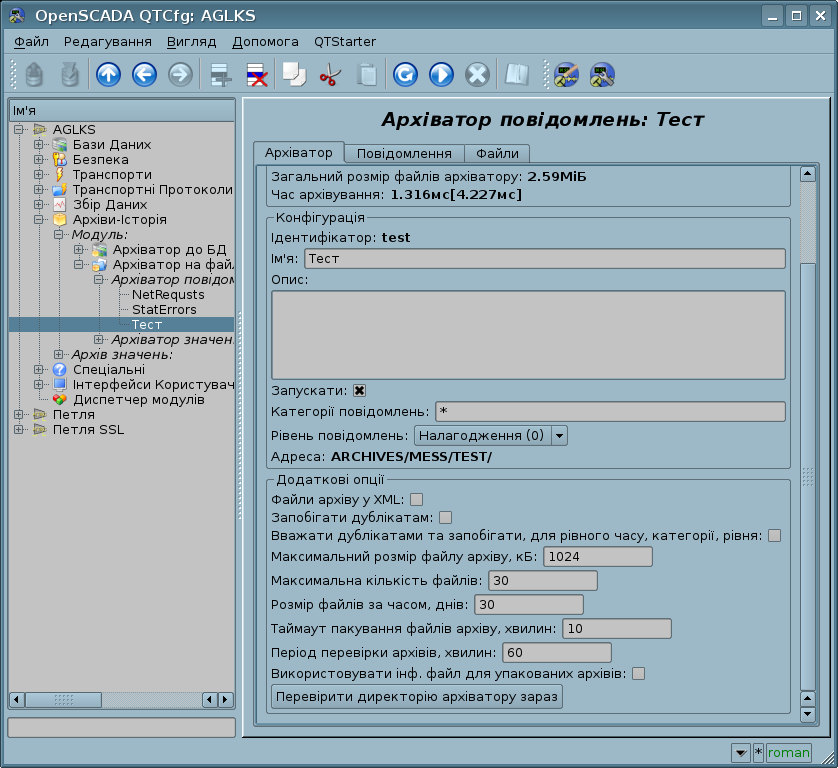

Модулем надаються додаткові параметри налаштування процесу архівування, рисунок 1.
Рис.1. Додаткові параметри налаштування процесу архівування повідомлень.
До числа цих параметрів входять:

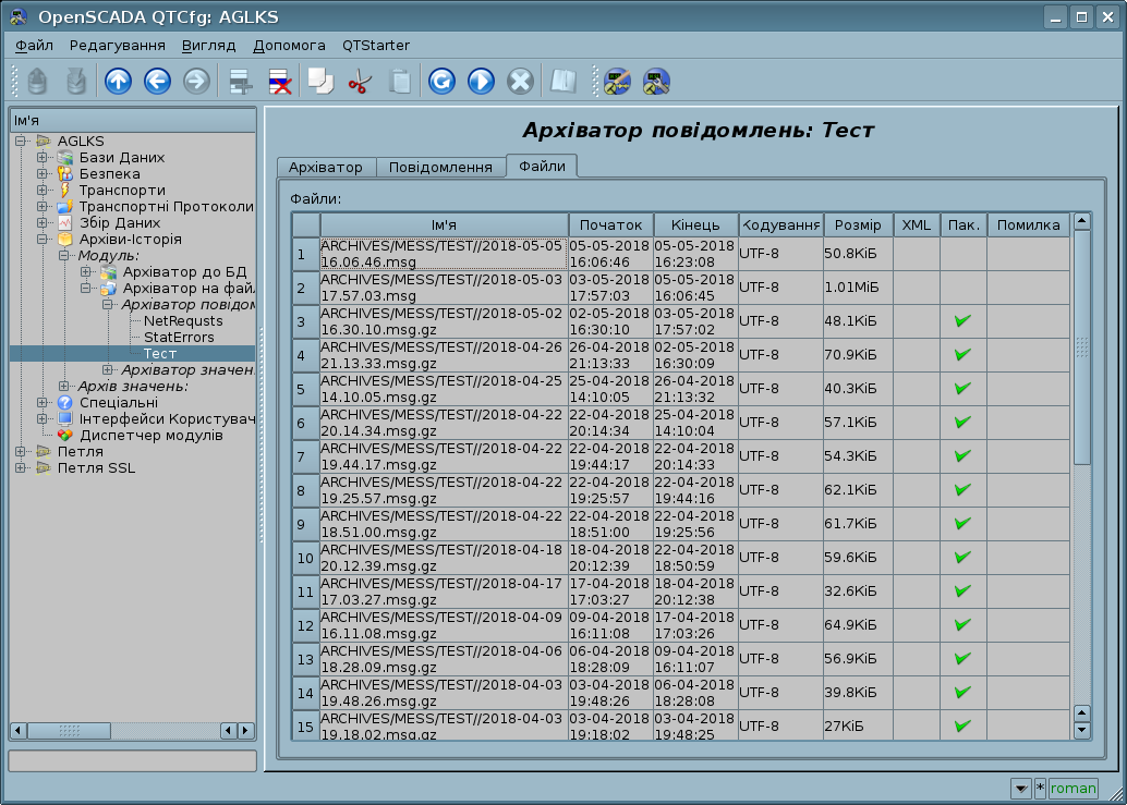

Для контролю за файлами архіватору Ви можете подивитися у вкладці "Файли", рисунок 2.
Рис.2. Вкладка "Файли" архіватору повідомлень.

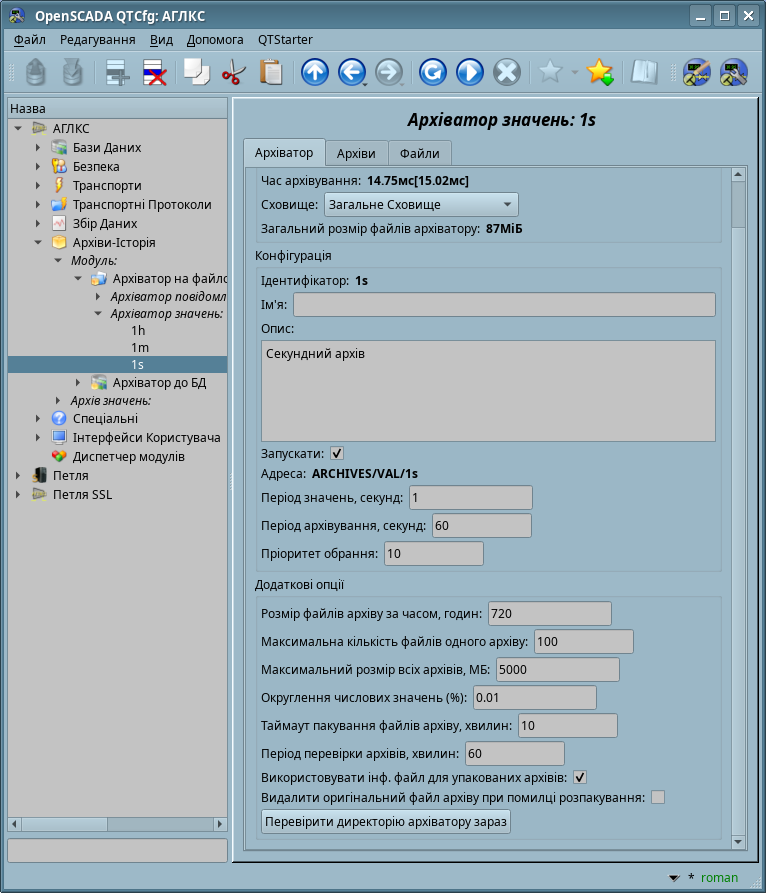

Модулем надаються додаткові параметри налаштування процесу архівування, рисунок 4.
Рис.4. Додаткові параметри налаштування процесу архівування значень.

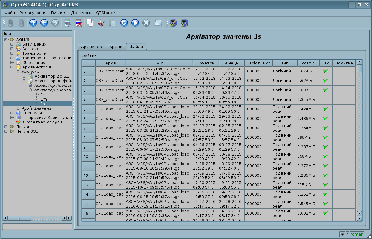

Для контролю за файлами архіватору Ви можете подивитися у вкладці "Файли", рисунок 5.
Рис.5. Вкладка "Файли" архіватору значень.

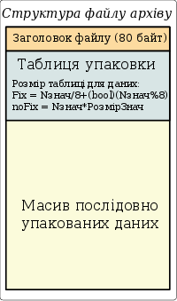

Згідно до вищенаведених вимог, організовано архівування методом множинності файлів (для кожного джерела). Циклічність архіву реалізується на рівні файлів, тобто створюється новий файл, а самий старий видаляється. Для швидкого стиснення використовується метод притягнення до останнього однакового значення. Для цих цілей у файлі архіву передбачається бітова таблиця упаковки розміром один в один із кількістю збережених даних. Тобто, кожний біт відповідає одному значенню у архіві. Значення біту вказує на наявність значення. Для потоку однакових значень біти обнулено. У випадку із архівом рядків, таблиця є не бітовою а байтовою та містить довжину відповідного значення. У випадку надходження потоку однакових значень, довжина буде нульовою та читатися буде перше однакове значення. Оскільки таблиця байтова то архів може зберігати рядки довжиною не більше 255 символів. Таким чином, методики збереження можна розділити на методику даних фіксованого та нефіксованого розміру. Загальну структуру файлу архіву наведено на рисунку 6.
Рис.6. Загальна структура файлу архіву значень.
При створені нового файлу архіву формуються: заголовок (структура заголовку у таблиці 1), нульова бітова таблиця упаковки архіву та перше недостовірне значення (EVAL). Таким чином, виходить архів, ініційований недостовірними значеннями. Надалі, нові значення будуть вставлятися у область значень із коригуванням індексної таблиці упаковки. З цього слідує, що пасивні архіви будуть вироджуватися у файли розміром з заголовок та бітову таблицю.

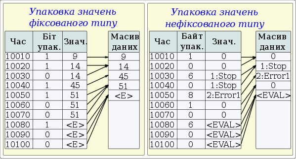

Роз'яснення механізму послідовної упаковки наведено на рисунку 7. Як можна бачити з рисунку, ознака упаковки містить довжину (нефіксовані типи) або ознаку упаковки (фіксовані типи) окремо взятого значення. Це означає, що для отримання зміщення потрібного значення необхідно скласти довжини всіх попередніх дійсних значень. Здійснення цієї операції кожний раз та для кожного значення є дуже накладною операцією тому було запроваджено механізм кешування зміщень значень. Механізм кешує зміщення значень через визначену їх кількість, а також кешує зміщення останнього значення, до якого здійснювався доступ (окремо на читання та запис).
Рис.7. Механізм послідовної упаковки значень.
