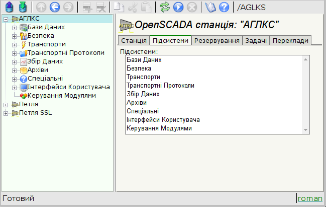

Використання модуля починається з відкриття сеансу користувача (автентифікації) модулем протоколу HTTP (Protocol.HTTP). Для функціювання аутентифікації та механізму збереження сеансу, браузер повинен дозволяти Cookies.
Рис.1. Аутентифікація користувача.

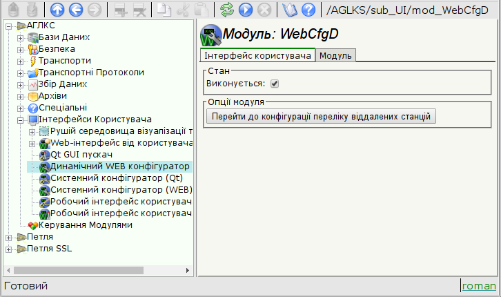

Рис.2. Робоче вікно конфігуратора.
Розглянемо робоче вікно конфігуратору на рисунку 2.

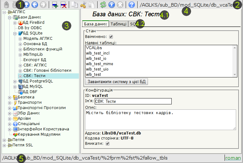

Робоче вікно конфігуратору складається із наступних частин:
1 Панель інструментів — містить кнопки управління.
2 Адреса відкритого вузла — відображає адресу обраного вузла.
3 Навігатор — призначено для прямої навігації за деревом управління із підтримкою групового обрання утриманням клавіш Control або Shift, що використовується операціями видалення і встановлення.
At.png Зображення іконки проекту OpenSCADA спочатку отримується із файлу "{StationName}.[png|gif|jpg|jpeg]", а потім, за відсутності першого, із файлу "{StationID}.[png|gif|jpg|jpeg]", у теці іконок.
4 Робоче поле — поділено на частини:
4.1 Ім'я вузла — містить ім'я поточного вузла.
4.2 Табулятор робочих областей — до табулятору розташовуються кореневі сторінки (області управління) вузла. Області управління наступних рівнів розташовуються у основному просторі контролю.
5 Рядок статусу — відображає стан конфігуратора.

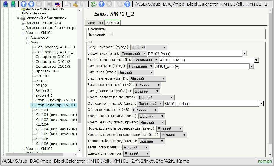

2 Базові елементи
До числа базових елементів входять: інформаційні елементи, поля вводу значень, елементи обрання з переліку, прапорці-ознаки, текстові поля. У випадку відсутності ім'я елементу, базовий елемент приєднується до попереднього базового елементу. Приклад групи базових елементів з приєднанням наведено на рисунку 4.
Для елементів вводу, які не передбачають миттєвих змін та можуть тривалий час редагуватися перед остаточним завершенням, передбачено механізм підтвердження. Цей механізм дозволяє виключити затримки при редагуванні, особливо у випадках конфігурації віддалених станцій, та вносити зміни за підтвердженням. До елементів вводу з підтвердженням відносяться: поля вводу рядків тексту або чисельних значень та текстові поля. Підтвердження здійснюється натиском кнопки, яка з'являється поряд з полем вводу після початку редагування.
Рис.4. Приєднання базових елементів.

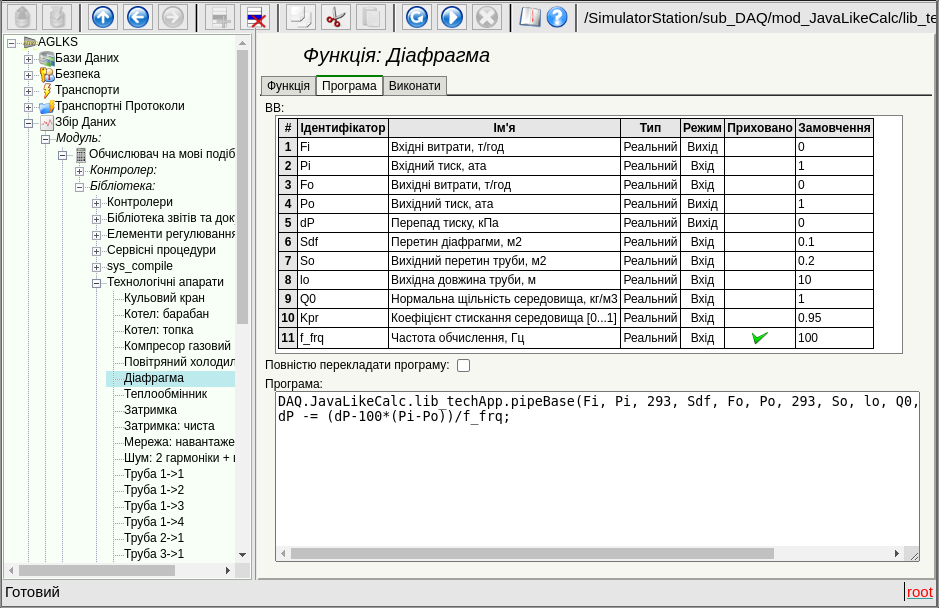

5 Таблиці
Таблиці містять значення базових елементів. Тип базового елементу є індивідуальним для кожного стовпчика. Приклад таблиці наведено на рисунку 7. Операції над структурою таблиці, для редагованих таблиць, доступні за посередництвом контекстного меню, за кліком на службовому стовпчику із номерами рядків. Редагування елементів таблиці здійснюється шляхом подвійного кліку по потрібній клітинці.
Рис.7. Таблиця.

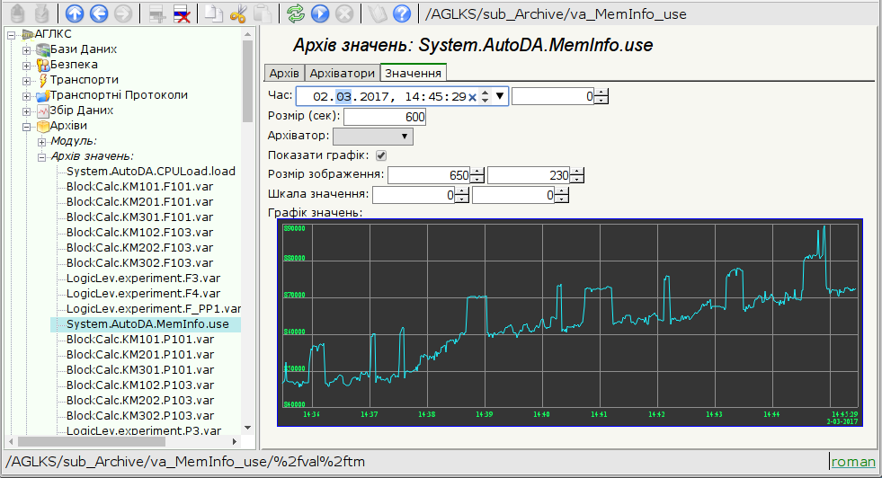

6 Зображення
Зображення закликано передавати графічну інформацію до конфігураторів. Приклад зображення наведено на рисунку 8.
Рис.8. Зображення.
