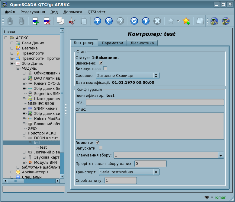

Для додання джерела даних DCON створюється та конфігурується контролер у системі OpenSCADA. Приклад вкладки конфігурації контролера даного типу зображено на рис.1.

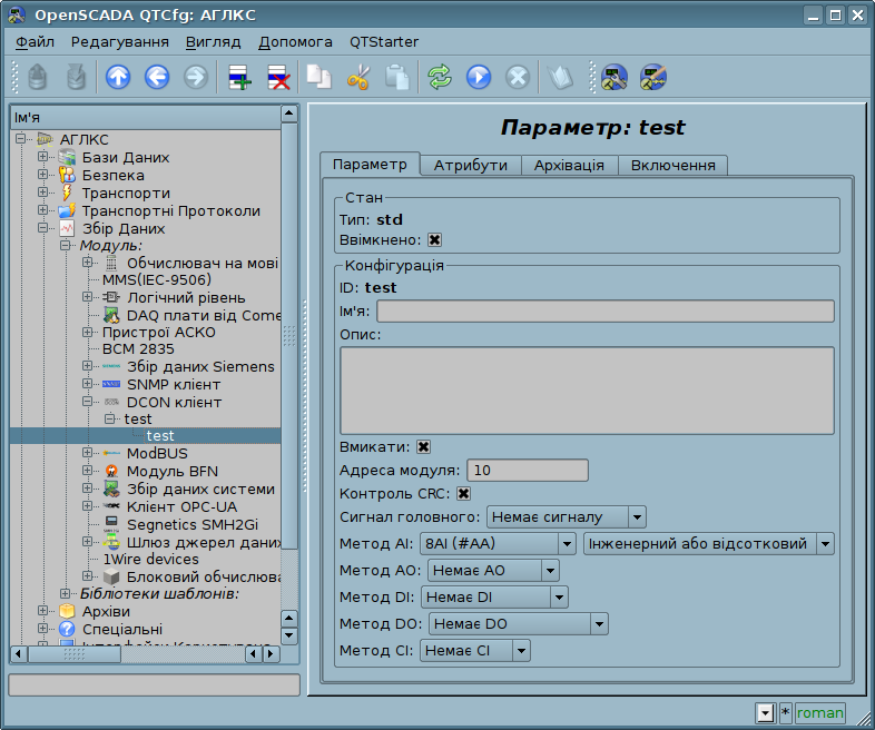

Модуль DCON надає тільки один тип параметрів — "Стандарт". На вкладці параметрів можна встановити:

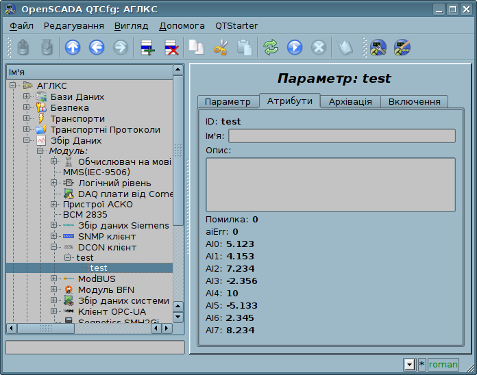

Згідно до налаштувань параметру здійснюється опитування та створення атрибутів (рис.3).
