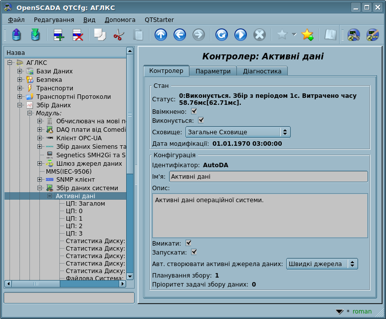

1 Об'єкт контролеру
Для додання джерела даних ОС створюється та конфігурується об'єкт контролера у OpenSCADA. Приклад вкладки конфігурації об'єкта контролера цього типу зображено на рисунку 1.
Рис.1. Вкладка конфігурації об'єкту контролеру.

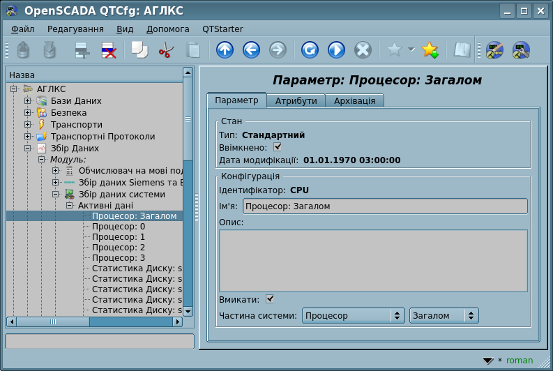

2 Параметри
Модуль надає лише один "Стандартний (std)" тип параметрів із назвою таблиці параметрів "OSPrm_{CntrId}". Додатковими конфігураційними полями параметрів цього модуля (Рис.2) є:
Рис.2. Вкладка конфігурації параметру.
