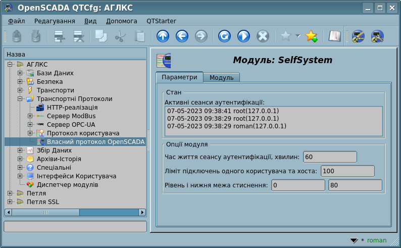

Протоколом підтримується можливість стиснення трафіку. Стискаються лише дані Інтерфейсу Управління command of the control interface та result of the command of the control interface. Факт надходження стиснутого запиту або відповіді визначається негативним значенням розміру запиту req_size або відповіді rez_size. Визначити параметри стиснення можна на сторінці конфігурації модуля (рис.1). Відповідь вхідної частини протоколу примусово стискається із рівнем -1 (тобто оптимально) за стиснутих запитів.
At.png Усі ці параметри може бути налаштовано індивідуально для транспорту, оскільки модуль першим підтримує конфігурацію зовнішніх джерел у додаткових параметрах транспортів.
Рис.1. Головна вкладка сторінки конфігурації параметрів модуля.
На цій вкладці можна:
