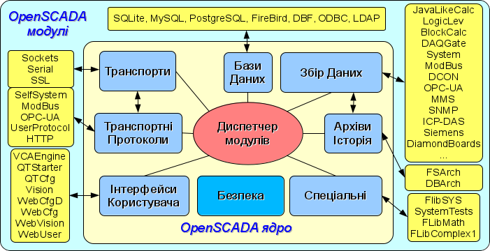

З метою наочного та доступного сприйняття архітектури OpenSCADA на рисунку 1 зображено статичну діаграму класів OpenSCADA на універсальній мові моделювання (UML).
Із діаграми видно, що OpenSCADA містить модульні підсистеми: "Архіви-Історія", "Бази Даних", "Транспорти", "Транспортні протоколи", "Користувацькі Інтерфейси", "Збір Даних" та "Спеціадьні", а також підсистеми: "Безпека" та "Управління Модулями". На діаграмі наведено взаємозв'язки між модульними підсистемами та модулями відповідних типів.
Рис.1. Статична діаграма класів.

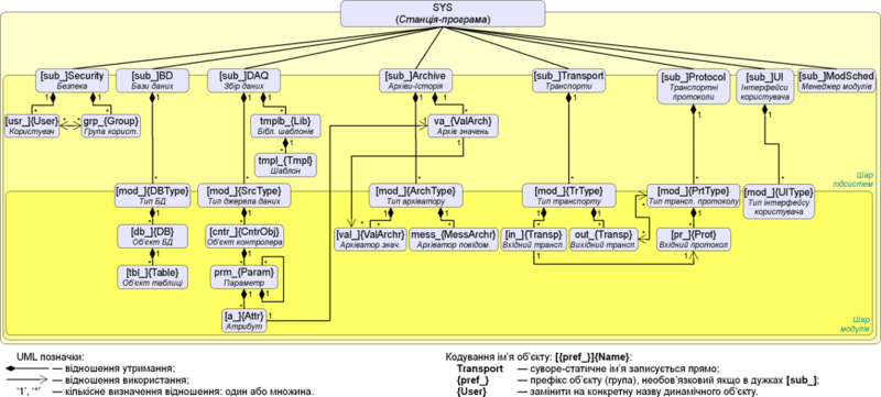

2 Загальна структура програми — модульність
Коренем, із якого будується вся програма, є об'єкт #TSYS. Корінь містить підсистеми #TSubSYS. Підсистеми можуть бути звичайними та модульними. Відмінність модульних підсистем чітко відстежується на рисунку 1. Таким чином, модульні підсистеми обов'язково містять перелік модульних об'єктів #TModule, наприклад, підсистема архівів-історії #TArchiveS містить модульні об'єкти #TTypeArchivator. Тим часом, звичайна підсистема таких об'єктів не містить, наприклад, підсистема безпеки #TSecurity (рис.2).
Рис.2. Ієрархічна структура OpenSCADA.
У процесі ініціалізації кореня #TSYS визначається глобальна змінна "SYS", яка може використовуватися для прямого звернення до кореню програми із будь якого її вузла. Ініціалізація кореню виконується одноразово із головної функції виклику. Після запуску, управління захоплюється кореневим об'єктом програми до зупинки. Кореневий об'єкт концентрує всі загальні функції OpenSCADA.
Продовженням кореневого об'єкту #TSYS, що здійснює функції обслуговування потоку повідомлень програми, виступає об'єкт #TMess, який доступний посередництвом глобальної змінної "Mess" ініціалізованої коренем програми. Об'єкт містить функції кодування, декодування та локалізації повідомлень.
У підсистемах #TSubSYS реалізуються функції, що індивідуальні до кожної підсистеми, та із загальним для всіх підсистем доступом через об'єкт #TSubSYS. Модульна підсистема має можливість розширення функціональності посередництвом модулів, для чого вона надає доступ до модулів свого типа у вигляді модульних об'єктів.
Модуль, це складова частина модульної підсистеми. Модуль надає інформацію про себе, своє походження та функції, що експортуються. Окремо взятий модуль реалізує функціонал відповідно до власних потреб.
