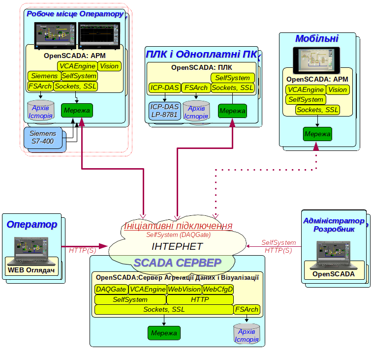

1.4 Пасивний механізм збору та ініціативні підключення
Пасивний механізм збору характерний ініціативою надання даних до SCADA-системи із боку джерела даних. Цей механізм є достатньо рідкісним явищем, однак може мати місце за певних умов або обмежень у можливості використання прямих механізмів збору даних, рисунок 1.4a. Прикладом такої ситуації можуть слугувати географічно розосереджені системи збору даних за посередництвом мобільних мереж GPRS/EDGE/3G/4G/... . Наділення всіх вузлів окремими реальними та статичними IP-адресами, або формування корпоративної мобільної мережі, у таких мережах може виявитися дорогим задоволенням, тому доступніше виявляється ініціатива сеансу передачі даних із-за динамічних IP-адрес на одну реальну IP-адресу серверу SCADA-системи. Дії на модифікацію передаються джерелу даних в момент сеансу передачі даних джерелом — читання. Хоча тут можливі й типові запити через VPN підключення від джерела даних та функціювання через мережеву СУБД-посередника.
Рис.1.4a. Діаграма послідовності взаємодії у пасивному механізмі роботи.
Згідно до діаграми вище, ми отримуємо наступну поведінку пасивного механізму:
У випадку коли хост, що ініціює підключення, має динамічну адресу яка не є "сірою", тобто за нею можна підключитися прямо, тоді ініціативне підключення можна використовувати лише для отримання зворотної адреси, за якою прямо і підключатися, а у контролері таких підключень здійснювати лише оновляння динамічної адреси.
At.png Окремим випадком є ініціатива встановлення TCP-підключення від джерела даних та подальше здійснення стандартних запитів за цим підключенням від сервера, що вхідні транспорти модуля "Сокети" і модуля "SSL" наразі підтримують. Цей режим наразі навіть найрозповсюдженіший!
OpenSCADA також сама підтримує ініціацію таких підключень, тобто може виступати у ролі джерела даних за "сірим" та динамічним IP. Так, вхідний транспорт модуля "Сокети" і модуля "SSL" у режимі 2 виступає ініціатором підключення, після чого надсилає ідентифікуючу послідовність та переходить у звичайний режим отримання запитів від хосту, до якого під'єднався. At.png Щодо чого наразі особливо корисним є віддалений контроль OpenSCADA станцій у сірих мережах за такого підключення.
Рис.1.4b. Ініціативне підключення Джерел Даних.

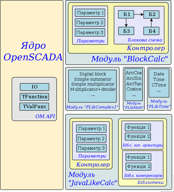

Крім збору фізичних даних, актуальною є функція віртуального збору даних. Віртуальні дані представляють собою дані, отримані всередині системи як незалежно, так і на основі фізичних даних. Практично, механізми формування віртуальних даних реалізуються разом з механізмом користувацьких обчислень. В середині промислових контролерів та SCADA-систем використовуються різні мови програмування. У випадку з контролерами, у якості таких мов часто використовуються мови низького рівня (асемблери), однак, останнім часом, все частіш використовуються мови високого рівня (C, Pascal та інші), а також формальні мови IEC 61131-3 (схеми потоків станів SFC, блокові схеми FBD, релейні схеми LD та текстові ST, IL). У випадку із SCADA-системами, обчислювання частіше забезпечуються мовами програмування високого рівня та формальними мовами.
У OpenSCADA можуть бути реалізовані інтерфейси програмування та віртуальних джерел даних на основі різних мов, у окремих модулях підсистеми "Збір Даних". На поточний час доступні модулі віртуальних обчислювачів:
До ядра OpenSCADA інтегровано механізм користувацьких функцій або API користувацького програмування. Користувацькі функції можуть надаватися будь яким об'єктом програми, в тому числі й модулями, відповідно до власної функціональності, тим самим надаючи користувачу деякий набір функцій контролю за тим або іншим об'єктом. Функції користувацького API можуть бути як статичними, тобто ті що реалізують фіксовану функціональність окремого об'єкту, так і динамічними, тобто ті що формуються користувачем під потрібне йому завдання на внутрішній мові користувацького програмування високого рівня.
Модуль JavaLikeCalc надає до OpenSCADA механізм створення динамічних користувацьких функцій та їх бібліотек на Java-подібній мові. Опис функції на Java-подібній мові полягає у обв'язки параметрів функції алгоритмом. Крім цього, модуль наділено функціями безпосередніх обчислень, шляхом створення обчислювальних контролерів із асоційованою обчислювальною функцією. Модулем надається механізм прекомпіляції контекстно-залежних функцій, що використовується для вбудовування користувацьких алгоритмів безпосередньо до контексту різних компонентів OpenSCADA, це, наприклад, шаблони параметрів підсистеми "Збір Даних" та рушій Середовища Візуалізації та Управління (СВУ).
Модуль BlockCalc надає до OpenSCADA механізм створення користувацьких обчислень, що ґрунтується на формальній мові блокових схем. Мови блокового програмування ґрунтуються на понятті блокових схем та функціональних блоків. Причому, залежно від сутності блоку, блокові схеми можуть бути: логічними схемами, схемами релейної логіки, моделлю технологічного процесу та інше. Сутність блокової схеми полягає в тому, що вона містить перелік блоків та зв'язки між ними. З формальної точки зору блок — це елемент (функція), яка має входи, виходи та алгоритм обчислення. Виходячи із концепції середовища програмування, блок — це кадр значень, асоційований з об'єктом функції. Входи та виходи блоків треба поєднувати для отримання цільної блокової схеми.
З метою наповнення API користувацького програмування функціями, створені наступні спеціалізовані модулі статичних функцій API користувацького програмування:
Рис. 6. Загальна структура компонентів середовища програмування.

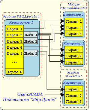

Загальний механізм роботи "Логічного рівня", на прикладі модуля LogicLev, зображено на рисунку 7.
Рис. 7. Механізм роботи "Логічного рівня" на прикладі модуля "LogicLev".
Виходячи із цього зображення видно, що параметри контролеру логічного рівня виконують функцію віддзеркалення інших параметрів підсистеми "Збір Даних" (на прикладі параметрів 1 та 4) і довільне формування параметрів на основі шаблонів 1, 2 та інших параметрів підсистеми "Збір Даних" (на прикладі параметрів 2, 3 і 5).

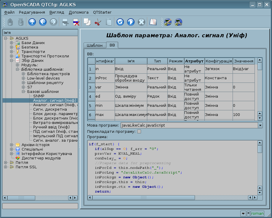

На рисунку 9 наведено зображення вкладки конфігурації шаблону параметрів підсистеми "Збір Даних" у вигляді таблиці з конфігурацією входів/виходів і тексту програми користувацького програмування.
Рис. 9. Вкладка конфігурації шаблону параметрів підсистеми "Збір Даних".
Вкладкою входи/виходи "ВВ" шаблону параметрів передбачено наступні властивості спеціалізованого призначення: "Атрибут", "Конфігурація" і "Значення".
Властивість "Атрибут" виступає ознакою віддзеркалення входу/виходу шаблону на результуючий атрибут параметра. Передбачено наступні варіанти цієї властивості:
Властивість "Конфігурація" виступає ознакою, яка вказує на використання входу/виходу функції шаблону в результуючій конфігурації шаблону на логічному рівні. Передбачено наступні варіанти цієї властивості:
Поле "Значення" описує передвстановлене-типове значення постійних і шаблонів зовнішніх зв'язків. Шаблон зовнішніх зв'язків використовується з метою опису механізму групування і автоматичного розподілу зовнішніх зв'язків. Структура шаблону зовнішніх зв'язків однакова у частині підключення до атрибутів параметрів підсистеми "Збір даних" і розширюється специфічним форматом адреси окремого модуля підсистеми "Збору даних", який використовує механізм шаблонів. Підключення до параметрів підсистеми "Збір даних" — шаблон конфігурації зовнішнього зв'язку має вигляд {Параметр}|{атрибут}, де:
Саме подальше зв'язування загалом може здійснюватися:

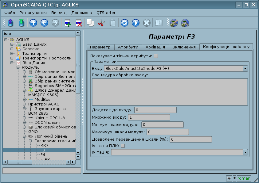

У якості прикладу використання шаблону, на рисунку 10 наведено зображення параметру "F3" модуля логічного рівня, де представлено вкладку "Конфігурація шаблона" для конфігурації шаблону параметру, включаючи зв'язування. На рисунку 11 представлено вкладку "Атрибути" з переліком атрибутів та їх значень, створених за посередництвом шаблону.
Рис. 10. Вкладка "Конфігурація шаблону" параметру "F3" модуля логічного рівня.
Рис. 11. Вкладка "Атрибути" параметру "F3" модуля логічного рівня.

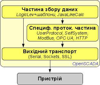

3.1 Концепція доступу до даних через користувацький протокол
Наступним рівнем, заснованим на Логічному Рівні, є концепція доступу до даних через користувацький протокол, що реалізується або прямо у коді шаблону або як окремий об'єкт Користувацького Протоколу у модулі Protocol.UserProtocol, де наразі також можна використовувати DAQ-шаблони.
Концепцію доступу до даних через користувацький протокол можна зобразити як на рисунку 1.
Рис.1. Концепція доступу до даних через користувацький протокол.
Як можна бачити з рисунку 1, взаємодія з пристроєм відбувається через деякий транспорт, на якому вони фізично базуються. Запит до транспорту можете надіслати:
  1. Безпосередньо за допомогою функції системного API OpenSCADA об'єкту транспорту string messIO( string mess, real timeOut = 0 );, якщо протоколоспецифічна частина дуже проста і дані вам потрібно лише вилучити.
  2. Загорнутий запит даних req, функцією int messIO( XMLNodeObj req, string prt ); і для протоколу prt, якщо протокольна частина достатньо складна і вже представлена у OpenSCADA.
  3. Загорнутий запит даних, специфічний до користувача, за допомогою функції int messIO( XMLNodeObj req, "UserProtocol" ); і реалізації користувацького протоколу, якщо протокольна частина достатньо складна і ще відсутня у OpenSCADA. Користувач реалізує тут саму протоколоспецифічну частину у модулі UserProtocol і частину, специфічну до даних, у шаблоні для модуля Логічного Рівня або безпосередньо у процедурі контролеру на внутрішній мові програмування модуля JavaLikeCalc.
At.png Цей, останній, метод наразі розвинено до можливості формування протокольної частини коду безпосередньо у тому-ж коді шаблону у вигляді вбудованої функції через виклик запиту першого методу, якщо немає потреби повторного використання; або навіть якщо така потреба є і тут є сенс створення комплексного шаблону, який зможе поєднувати роль і вихідного протоколу через його підключення також до модуля користувацького протоколу, та воно буде повністю зберігатися у одній бібліотеці шаблонів.
At.png Пряма робота із вихідним транспортом функції string messIO( string mess, real timeOut = 0 ); не передбачає блокування транспорту поза викликом цієї функції, а відтак, для складних протоколів із посилками відповіді більш ніж у одному пакеті, що передбачає процес "доочікування", не можна використовувати спільний транспорт, за яким можливе надсилання пакетів різних протоколів або навіть один, але з різних завдань (об'єктів контролерів). Відтак, якщо є потреба використання спільного транспорту, то розташовуйте параметри опитування за протоколом у одному об'єкті контролеру (завдані) або використовуйте модуль користувацького протоколу, до якого це зауваження не має стосунку, оскільки він здійснює таке блокування на час виклику процедури обробки, як і решта модульних протоколів OpenSCADA.
Створено наступні бібліотеки з використанням концепції доступу до даних через користувацький протокол:

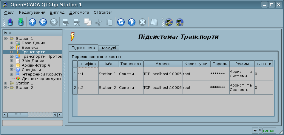

Налаштування резервування починається із додання резервних станцій до переліку станцій OpenSCADA на вкладці "Підсистема" підсистеми "Транспорти" (Рис.13). Причому додавати тут потрібно не лише резервні станції до поточної, але й саму цю поточну станцію з її зовнішньою адресою, тобто своєрідна петля. Надалі ці налаштування будуть збережені до загальної БД резервованої системи і сама БД з цього моменту буде використовуватися при створені всіх резервних станцій. Відповідно, важливо на цьому етапі внести всі потрібні зміни до загальної БД довкола проекту в цілому!
Рис. 13. Вкладка "Підсистема" підсистеми "Транспорти".

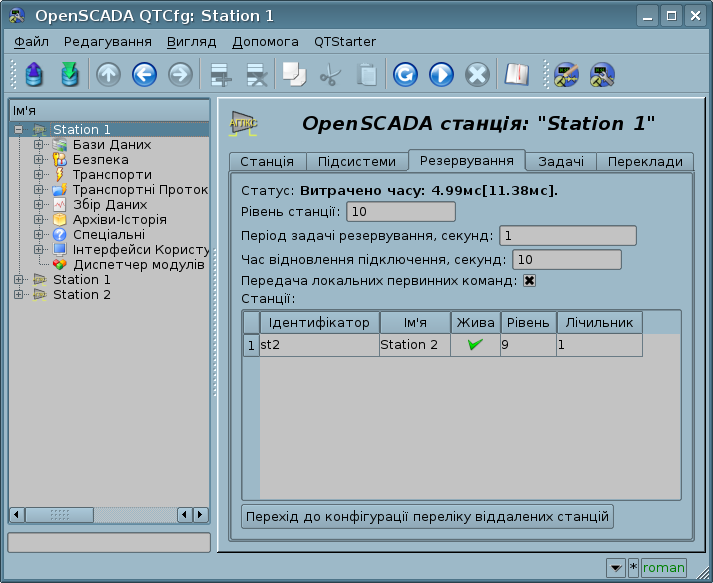

Далі, на конкретній станції з копією загальної БД, налаштовуємо її специфічні параметри у вкладці "Резервування" головної сторінки (рис.14), які будуть збережені у конфігураційному файлі.
Рис. 14. Вкладка "Резервування" головної сторінки.

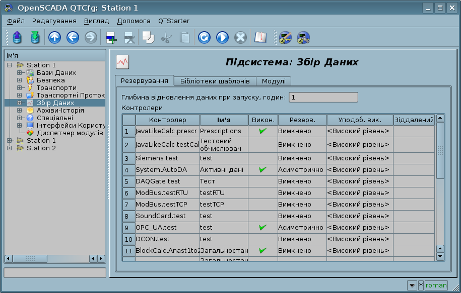

Після цього вся конфігурація резервування здійснюється у вкладці "Резервування" підсистеми "Збір даних" (Рис.15). Якщо встановити параметр "Передача локальних первинних команд" (Рис.14) то ця конфігурація, як і будь яка інша загального характеру, може здійснюватися на одній з станцій, а внесенні зміни потраплять на всі резервні, звісно якщо вони будуть доступні.
Рис. 15. Вкладка "Резервування" підсистеми "Збір Даних".
Завдання обслуговування механізму резервування запускається завжди і виконується з періодичністю, встановленою у відповідному конфігураційному полі. Реальна робота щодо здійснення резервування відбувається за наявності хоча б однієї резервної станції у переліку станцій і передбачає:
Для контролю за часом, витраченим на виконання циклу обслуговування резервування, передбачено поле статусу. При наближені реального часу виконання до циклу завдання обслуговування резервування, рекомендується збільшити періодичність виконання цього завдання!
Для об'єкту контролера підсистеми "Збір Даних" передбачено режими резервування "Асиметричне" і "Тільки порушення". Асиметричне резервування працює з тією конфігурацією контролеру віддаленої станції, яка є і не намагається її узагальнювати. Для цього режиму працюють всі раніше описані функції і властивості резервування. Резервування "Тільки порушення" передбачає фактичну роботу без резервування, але з придушенням порушень від резервного об'єкту контролера з метою виключення дублювальних повідомлень про порушення.
