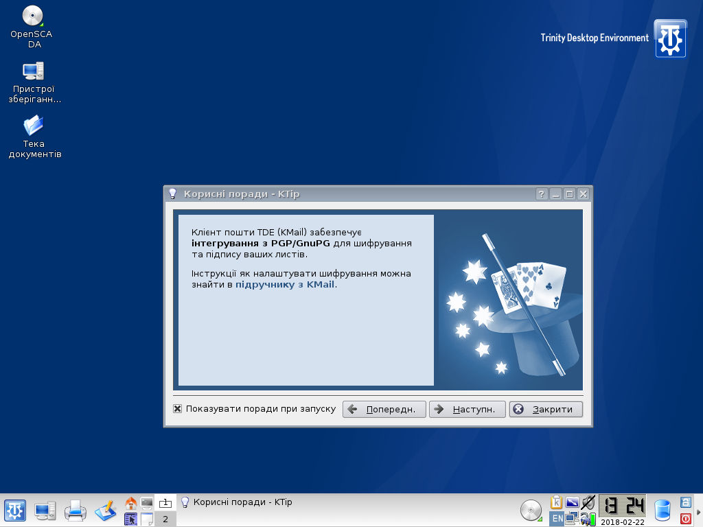

У результаті завантаження живого диска Ви отримаєте робочий стіл TDE (рис.3).
Рис. 3. Робоча стільниця живого диску.
