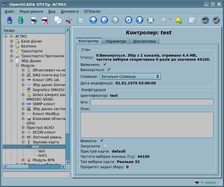

1 Об'єкт контролеру даних
Для додання пристрою вводу звуку створюється та конфігурується об'єкт контролеру у OpenSCADA. Приклад вкладки конфігурації об'єкту контролеру цього типу зображено на рисунку 1.
Рис.1. Вкладка конфігурації об'єкту контролеру.

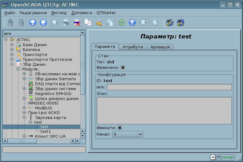

Для додання каналу пристрою вводу звуку створюється та конфігурується параметр об'єкту контролера у OpenSCADA. Приклад вкладки конфігурації параметру цього типу зображено на рисунку 2.
Рис.2. Вкладка конфігурації параметру.

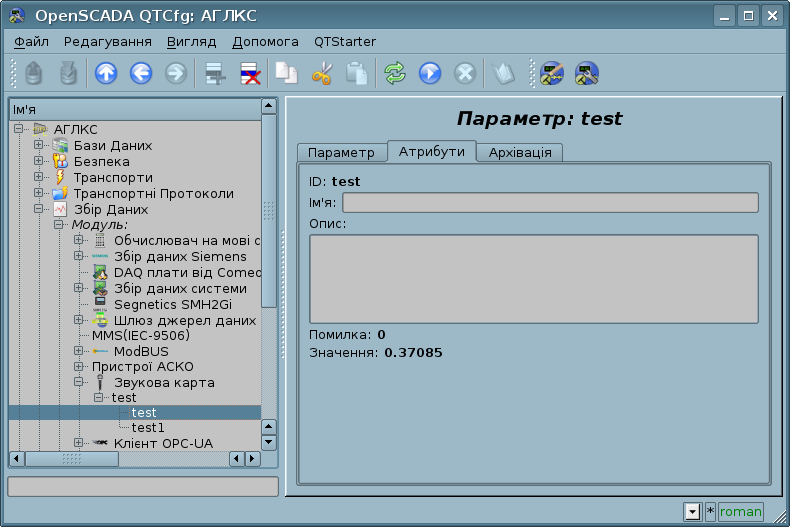

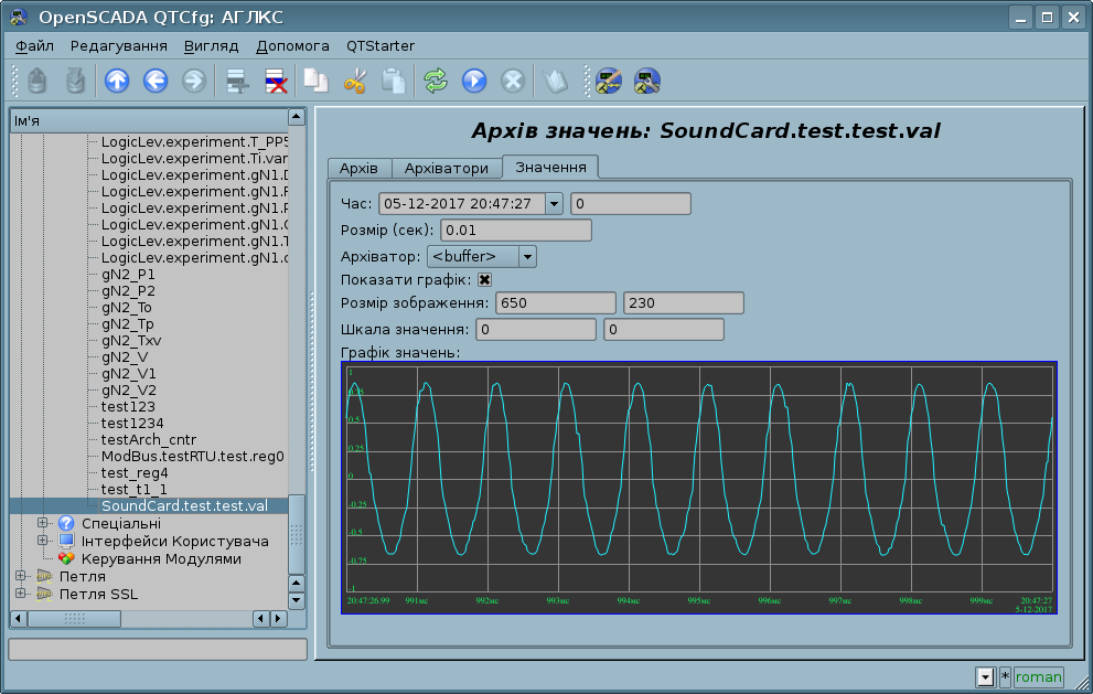

Вкладка атрибутів параметру має вигляд, представлений на рисунку 3, а вкладка значень архіву атрибуту "val" представлено на рисунку 4.
Рис.3. Вкладка атрибутів параметру.
Рис.4. Вкладка значень архіву атрибуту "val".
