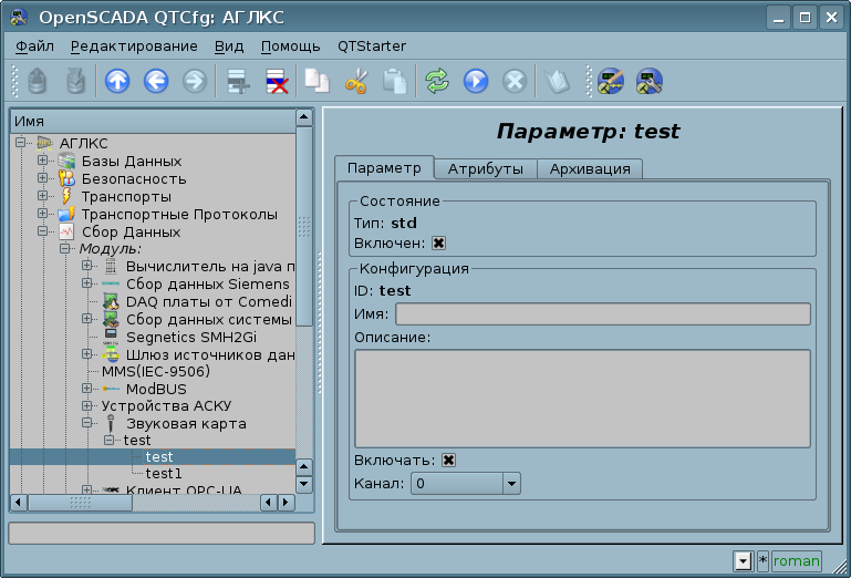

Для добавления канала устройства ввода звука создаётся и конфигурируется параметр объекта контроллера в OpenSCADA. Пример вкладки конфигурации параметра данного типа изображен на рисунке 2.
Рис.2. Вкладка конфигурации параметра.
С помощью этой вкладки можно установить:

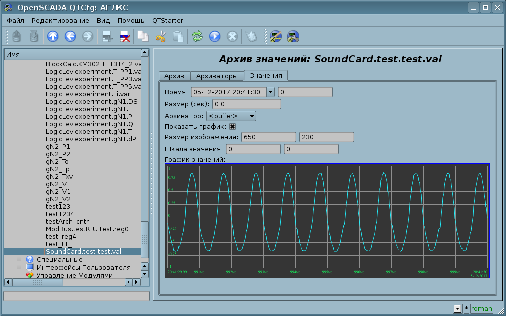

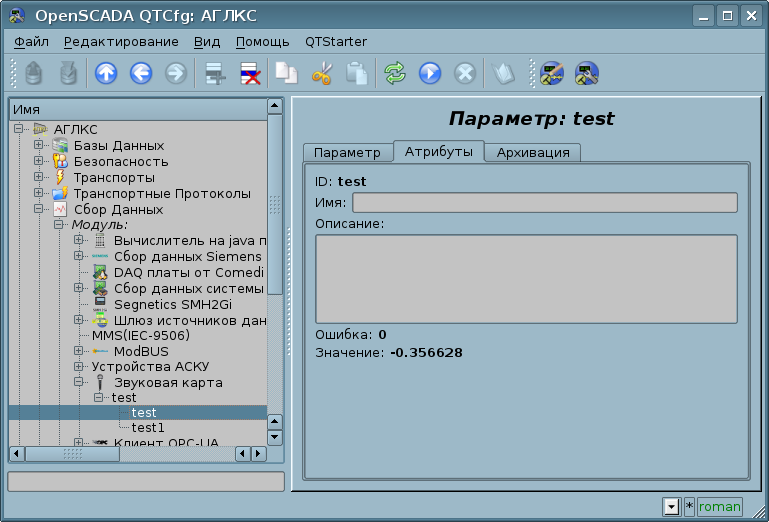

Вкладка атрибутов параметра имеет вид, представленный на рисунке 3, а вкладка значений архива атрибута "val" представлена на рисунке 4.
Рис.3. Вкладка атрибутов параметра.
Рис.4. Вкладка значений архива атрибута "val".
