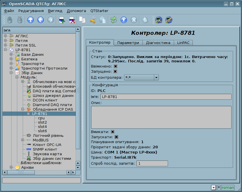

1 Контролер даних
Для додання джерела даних "ICP DAS" створюється та конфігурується контролер у системі OpenSCADA. Приклад вкладки конфігурації контролеру даного типу зображено на рис.1.
Рис.1. Вкладка конфігурації контролеру.

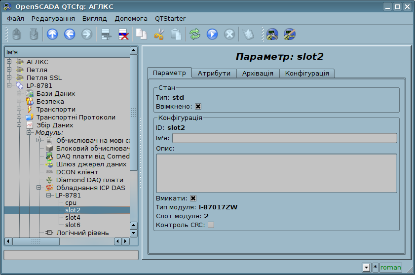

Модуль надає тільки один "Стандартний (std)" тип параметрів із назвою таблиці параметрів "ICPDASPrm_{CntrId}". Тут доступні три групи модулів/плат залежно від обраної шини:
Рис.2. Вкладка конфігурації параметру.
Вкладка конфігурації параметру (рис.2) в цілому однакова для всіх груп модулів/плат та містить:

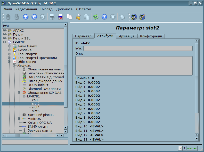

У відповідності з налаштуваннями параметру здійснюється формування та опитування атрибутів (рис.3).
Рис.3. Вкладка атрибутів параметру.

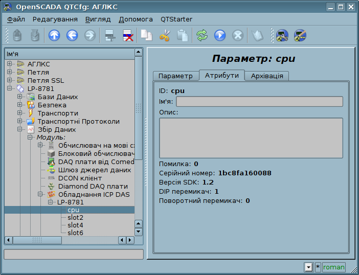

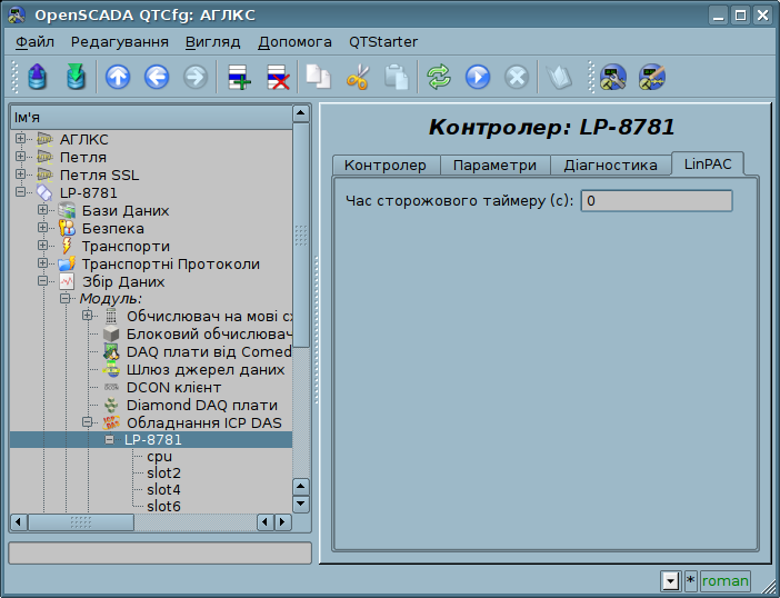

Для конфігурації властивостей контролерів серії LP-8xxx передбачено вкладку "LinPAC" на сторінці контролеру (рис.4), а також параметр "LP-8xxx" (рис.5). У параметрі "LP-8xxx" можна отримати інформацію про серійний номер контролеру, версії SDK, значенні DIP та поворотного перемикача. У вкладці "LinPAC" можна встановити значення сторожового таймеру контролеру. Сторожовий таймер контролера вимикається становленням нульового значення. Оновлення значення сторожового таймеру здійснюється у завдані контролеру та з її періодичністю, відповідно зависання задачі опитування призводить до перевантаження контролеру! Значення сторожового таймеру повинно бути більш за повний час завантаження системи, до завантаження OpenSCADA, при цьому OpenSCADA має вантажитися після запуску синхронізації часу.
Рис.4. Вкладка "LinPAC" конфігурації контролерів серії LP-8xxx.
Рис.5. Атрибути параметру "LP-8xxx".

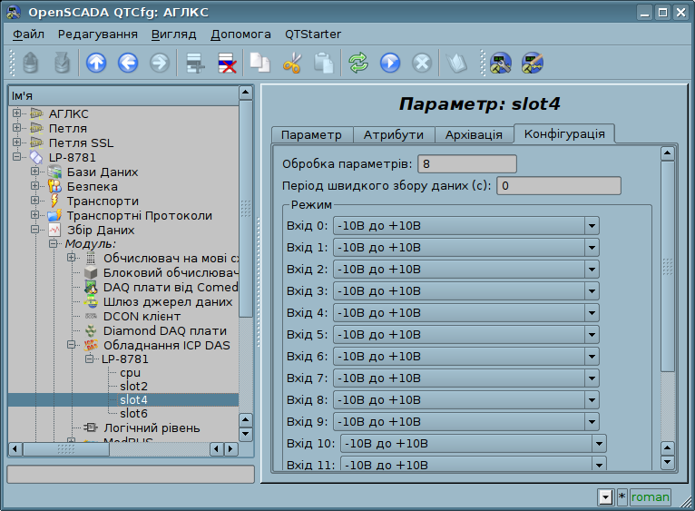

Модулями надається шістнадцять атрибутів аналогових входів ai{x} та по вісім ознак порушення верхньої ha{x} та нижньої la{x} границь, для I-8017. Також модулями надається вкладка "Конфігурація" з розширеним налаштуванням (рис.6):
Рис.6. Вкладка "Конфігурація" модулів I-8014 та I-8017.

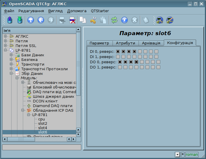

2.1.3 Інверсія значень дискретних входів та виходів
Для модулів дискретного входу та виходу, у вкладці "Конфігурація" (рис.7), надається функція вибіркової інверсії каналу, що дуже зручно при подальшій роботі з каналом.
Рис.7. Вкладка "Конфігурація" модуля дискретного входу та виходу.

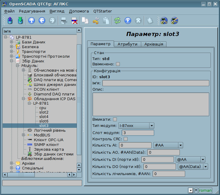

2.2.1 Абстрактний модуль серії I-87xxx
Окрім підтримки модулів у таблиці 2 даною групою модулів надається реалізація абстрактного модуля "I-87xxx" при обрані якого користувачу надається можливість вказати кількість та типи основних сигналів підключеного модуля: AI, AO, DI, DO та Лічильники. Ця функція також вибірково доступна для модулів, які містять сигнали AO та Лічильники та дозволяє обмежити кількість каналів обслуговування, з метою зменшення трафіку на послідовному інтерфейсі.
Абстрактний модуль "I-87xxx" можна використовувати для модулів "ICP DAS" серії I-7xxx на "чистій" послідовній шині.
Поля визначення кількості сигналів та їх типів надаються у основній вкладці сторінки конфігурації об'єкту параметра (рис.8).
Рис.8. Основна вкладка параметру абстрактного модуля "I-87xxx".

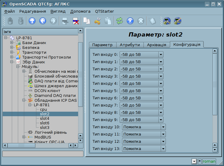

Для модулів аналогового вводу доступна можливість обрання режиму/підсилення, що здійснюється із переліку (рис.9), якщо для модуля його вказано, або прямим визначенням коду режиму. Визначені режими зберігаються у самому модулі.
Рис.9. Вкладка "Конфігурація" модуля аналогових входів.

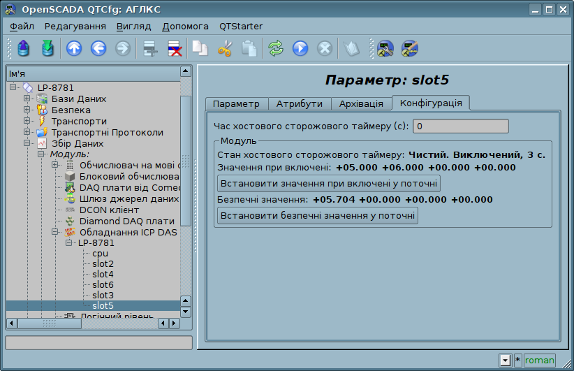

2.2.3 Хостовий сторожовий таймер та значення по замовченню при включенні та спрацюванні таймеру
Модулями з виходами, аналоговими або дискретними, зазвичай надається функція хостового сторожового таймеру. А саме встановлення значення виходів у безпечний стан при відсутності активності обміну із хоста протягом визначеного інтервалу часу. Також модулі дозволяють встановити значення виходів при включенні.
На рисунку 10 наведено вкладку модуля аналогових виходів з функціями:
Рис.10. Вкладка "Конфігурація" модуля аналогових виходів.
