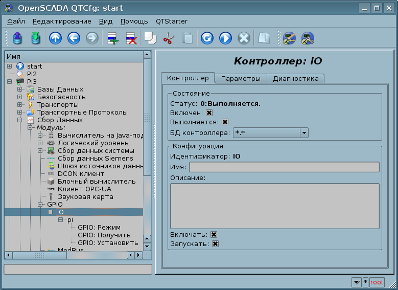

1 Объект контролера
GPIO в OpenSCADA конфигурируется путём создания нового объекта контролера (Рис.1) и параметра контролера — один параметр GPIO для одной платы.
Рис.1. Вкладка конфигурации объекта контролера.
По этой вкладке Вы можете установить:

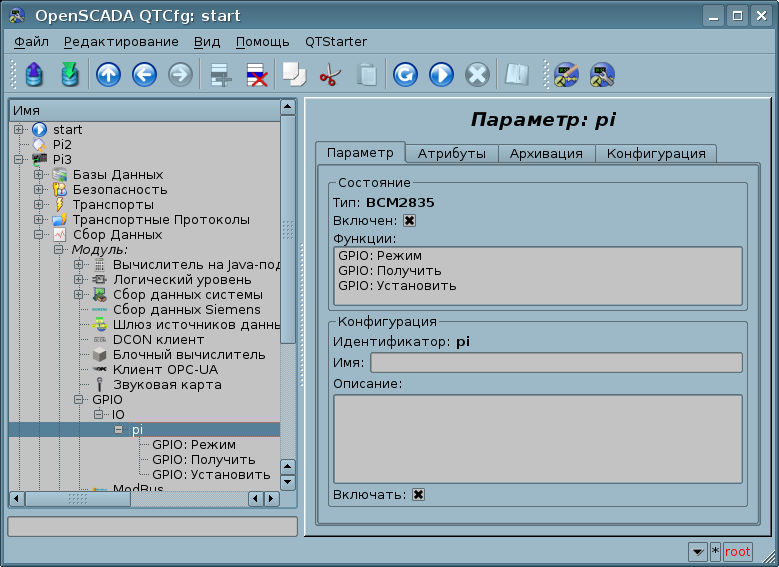

2 Параметры (BCM2835, SUNXI)
Параметр является непосредственным представителем-отражением GPIO, который содержит перечень атрибутов дискретного типа в количестве, которое соответствует этому типу GPIO. Вкладка конфигурации параметра изображена на рисунке 2. Сбор данных осуществляется только в синхронном режиме поскольку GPIO должен быть быстрым.
Рис.2. Вкладка конфигурации параметра.
С помощью вкладки конфигурации параметра Вы можете установить:

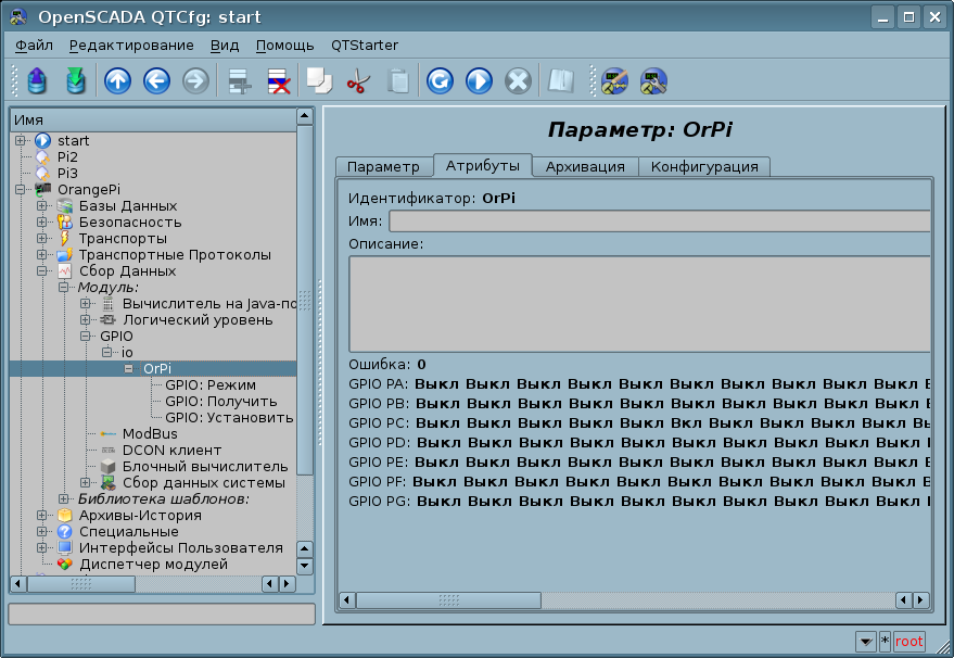

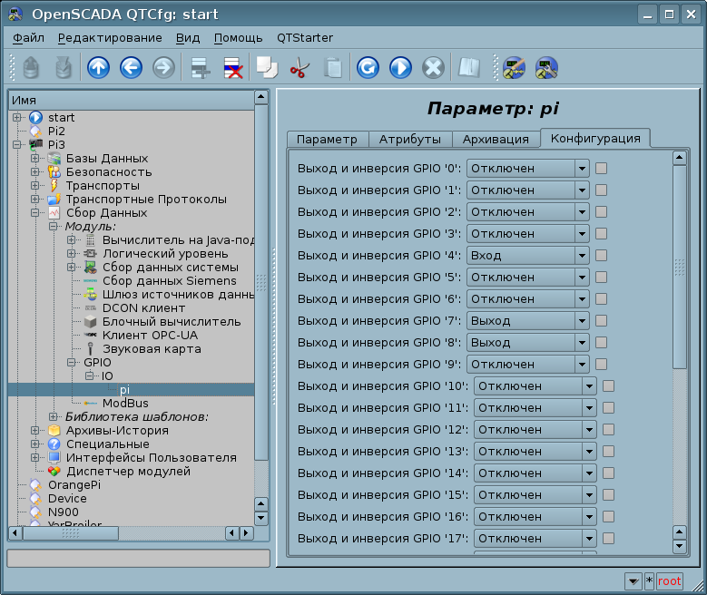

Вкладка "Атрибуты" GPIO изображена на рисунке 3, для BCM2835, и рисунке 4, для SUNXI. Для GPIO также доступна вкладка "Конфигурация" (Рис.5) с режимом ВВ и состоянием инверсии.
Рис.3. Вкладка "Атрибуты" параметра "BCM2835".
Рис.4. Вкладка "Атрибуты" параметра "SUNXI".
