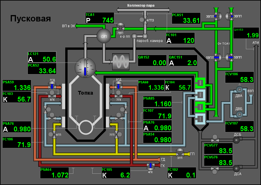

LibMnemoElements.png Предоставляет библиотеку элементов мнемосхем пользовательского интерфейса промышленной автоматизации.
Библиотека создаётся для предоставления элементов мнемосхем пользовательского интерфейса и содержит элементы мнемосхем, которые часто востребованы при формировании пользовательского интерфейса автоматизации технологических процессом. Строится библиотека на основе примитивов виджетов и языка внутреннего программирования JavaLikeCalc.
Названия элементов и их параметров доступны на языках: Английский, Украинский и mRussian. Их исходный код написан в языко(человеческий)-независимом режиме с вызовом функции перевода tr() и перевод этих сообщений также доступен Английским, Украинским и mRussian.
Для подключения библиотеки к проекту станции OpenSCADA вы можете получить файл БД как:
Этот полученный файл Вы далее можете разместить в каталоге проекта станции и создать объект базы данных модуля БД "SQLite", зарегистрировав файл базы данных в конфигурации.

Согласно чему рекомендуются следующие правила подстройки элементов, которые позволяют получить желаемый результат:
  1. Выравнивание элементов по оси необходимо осуществлять центрированием, поскольку всех их унифицировано в размере 100x100 и при условии их системного размещения на мнемосхеме с одинаковым масштабом, типично 0.2.
  2. Идеального прилегания достичь сложно, поскольку сейчас отсутствует инструмент притягивания одного элемента к ближней границе другого, и это возможно только при отдельном вычислении координат. Соответственно, рекомендуется частичное наложение одного элемента на другой, в масштабе разработки 100%, после предварительного правила и согласно алгоритма:
    • подвести второй элемент к первому, шагом в один пиксель (удерживая Shift) к моменту визуального исчезновения разрыва, т.е. максимально возможное расстояние, которое там осталось составит 1 пиксель;
    • компенсируем этот остаток ещё одним шагом в 1 піксель.
At.png При разработке в масштабе, который отличается от 100%, скажем 150%, получим максимальный остаток в 1*(150/100)=1.5, т.е шагов компенсации должно быть большее целое — 2.
At.png Последнее правило очевидно не является идеальным и для полупрозрачного цвета заполнения будет приводить к другому дефекту, а именно — неравномерности конечного цвета в местах объединения, что однако можно и использовать для визуального контроля при разработке непрозрачных схем. И если вам таки необходима такая возможность без необходимости отдельных расчётов, то заказывайте-мотивируйте разработчиков к созданию инструмента дотягивания!
Применяя эти правила можно довольно просто получить результат на рисунке:
Образец мнемосхеми с трубопроводами.
