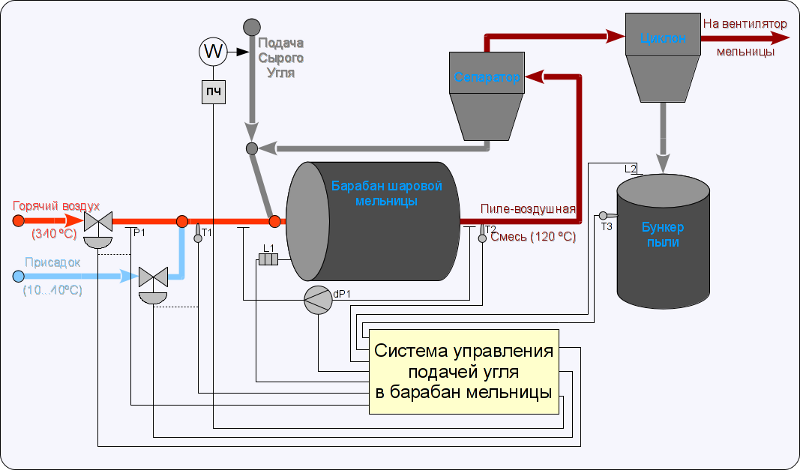

В состав процесса пыле-подготовки входят: цех приготовления угля, транспортер угля в бункер шаровых мельниц (ПСУ), две шаровые мельницы и бункер пыли. Предметом этого проекта является автоматическое управление процесом загрузки шаровых барабанных мельниц в зависимости от их режима и нагрузки.
На предприятии используются шаровые барабанные мельницы ШБМ 287\410. Функциональная схема шаровой барабанной мельницы, с элементами автоматизации, изображена на рисунке 1.

Алгоритмы управления мельницами достаточно сложны, что связано со следующими факторами:
- Использование непрямых механизмов получения значения уровня угля в мельнице.
- Учёт различных способов управления загрузкой мельницы, от прямого регулирования температуры пылевоздушной смеси на выходе из мельницы, до управления загрузкой по вычисленному уровню.
По алгоритмам созданы программы контроллера, предназначенные для управления загрузкой шаровых мельниц. В алгоритмах и программах использованы аналоговые и дискретные сигналы, поступающие со входов (на выхода) аналоговых и дискретных модулей контроллера, сигналы, формируемые станцией оператора, и промежуточные сигналы, формируемые на их основе.
