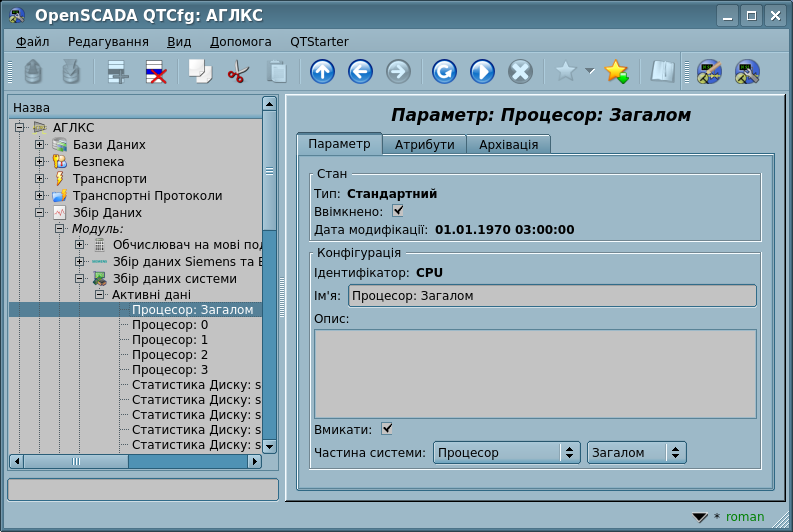

Модуль надає лише один "Стандартний (std)" тип параметрів із назвою таблиці параметрів "OSPrm_{CntrId}". Додатковими конфігураційними полями параметрів цього модуля (Рис.2) є:
  • частина системи;
  • підтип, залежний від джерела даних і може бути відсутнім загалом.
Рис.2. Вкладка конфігурації параметру.
