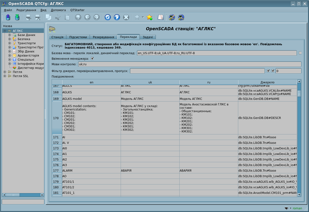

5 Перемикання проєкту у багатомовний режим та переклад обраними мовами
Всі основні дії із перекладами здійснюються у вкладці "Переклади" кореневої сторінки конфігурації станції, яку наведено на рисунку 1 та де розглянемо всі дії цього етапу.
У першу чергу маємо перемкнути проєкт попереднього етапу у режим багатомовності, для чого у визначеній вкладці вводимо код обраної раніш БАЗОВОЇ мови, або перелік локалей усіх мов проєкту із БАЗОВОЮ першою, що краще, оскільки тоді вони будуть підставлятися далі автоматично та використовуватися у перекладі системних-бібліотечних повідомлень як то місяці дати — на рисунку вказано "en_US.UTF-8;uk_UA.UTF-8;ru_RU.UTF-8", тобто базовою є Англійська (en). Якщо ще потрібна й динамічна багатомовність, то встановлюємо прапорець за полем мови, який є планом увімкнення багатомовності за наступного запуску. Тобто зберігаємо ці зміни до сховку проєкту та перезапускаємо його.
Якщо все відбулося коректно то після перезапуску у статусі перекладу маємо отримати "БАГАТОМОВНИЙ" або "БАГАТОМОВНИЙ-ДИНАМІЧНИЙ" та переходити безпосередньо до перекладу на цій самій вкладці, тобто у таблиці "Повідомлення". Якщо сама таблиця у вас ще відсутня то ви обрали не динамічний режим, де початково відсутній індекс повідомлень перекладу для побудови менеджеру-таблиці перекладу, але є поле "Ввімкнення менеджера", яке цей індекс формує.
Перед ввімкненням менеджеру перекладу, або початком роботи з ним у динамічному режимі, необхідно цілком завантажити всі повідомлення, що не відбувається автоматично для проєктів та бібліотек СВУ та що можна здійснити просто відкривши середовище розробки.
Після ввімкнення менеджеру перекладів, а відтак його появи, у полі "Мови контролю" та через символ розділювача ";" вказуєте перелік обраних мов за виключенням БАЗОВОЇ. Тепер ви можете здійснити переклад повідомлень у таблиці визначеними мовами та разом із БАЗОВОЮ, якщо початковою мовою проєкту була не вона.
Менеджер перекладів, а точніше процедура його формування, також здійснює низку перевірок із відповідними маркуваннями та прямі виправлення невідповідностей для максимального спрощення цього процесу, що вмикається відповідним прапорцем.
Більше дізнатися про особливість елементів інтерфейсу цієї сторінки можете на сторінці її опису.
