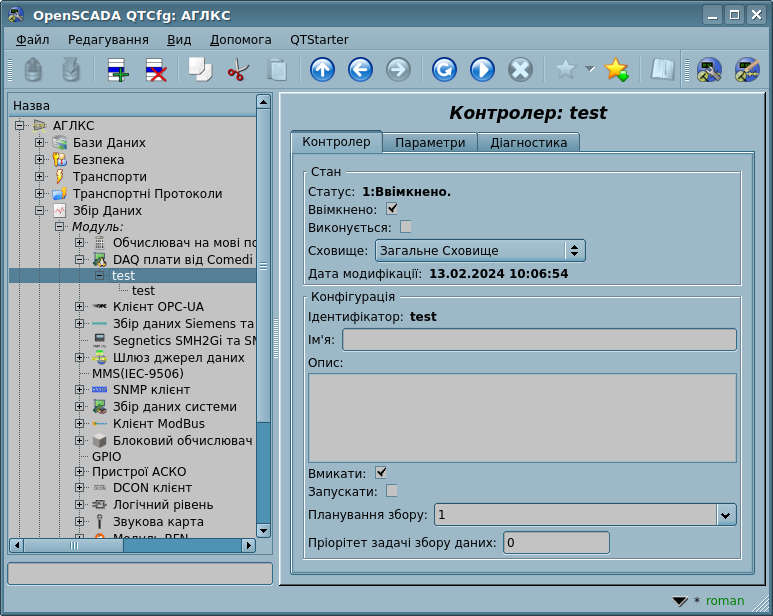

DAQ—плати посередництвом бібліотеки Comedi у OpenSCADA конфігуруються шляхом створення об'єкту контролера (рис.1), як контейнеру об'єктів параметрів — плат DAQ.
Рис.1. Вкладка конфігурації об'єкту контролера.
Треба відзначити, що опитування даних переважно здійснюється у синхронному режимі, однак для деяких плат аналогових входів (AI-АЦП) може бути більш оптимальним асинхронний режим, що пов'язано із тривалим часом встановлення значення після перемикання каналу мультіплексору. Так, на платі Advantech PCL-813B цей час складає 5мс.

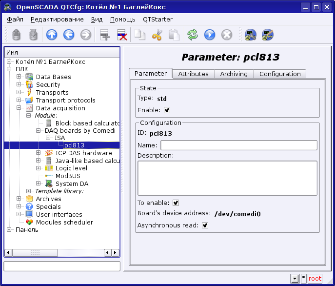

Об'єкт параметру є безпосереднім представником-оточення DAQ-плати, який містить набір атрибутів з типами та кількістю, залежною від конкретно взятої плати. Вкладку конфігурації об'єкту параметра представлено на рис.2.
Рис.2. Вкладка конфігурації параметру — DAQ плати.
За допомогою форми конфігурації об'єкту параметра можна встановити:

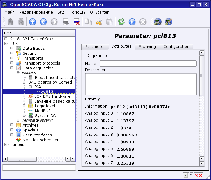

Вкладка "Атрибути" для плати ACL-8113 приведено на рис.3. Для даних деяких типів може бути доступна вкладка "Конфігурація". Наприклад, для плат аналогових входів ця вкладка (рис.4) містить таймаут встановлення значення та вибір діапазону кожного каналу.
Рис.3. Вкладка "Атрибути" параметра плати "ACL-8113".
