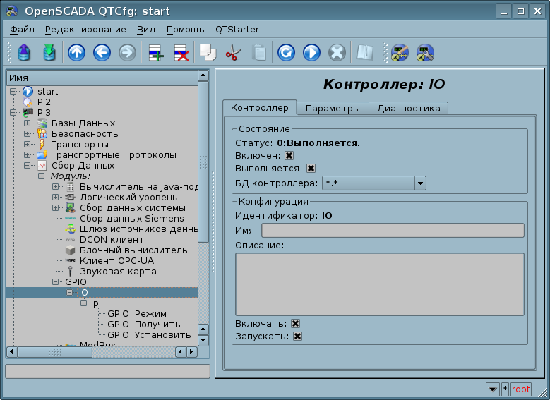

GPIO в OpenSCADA конфигурируется путём создания нового объекта контролера (Рис.1) и параметра контролера — один параметр GPIO для одной платы.
Рис.1. Вкладка конфигурации объекта контролера.

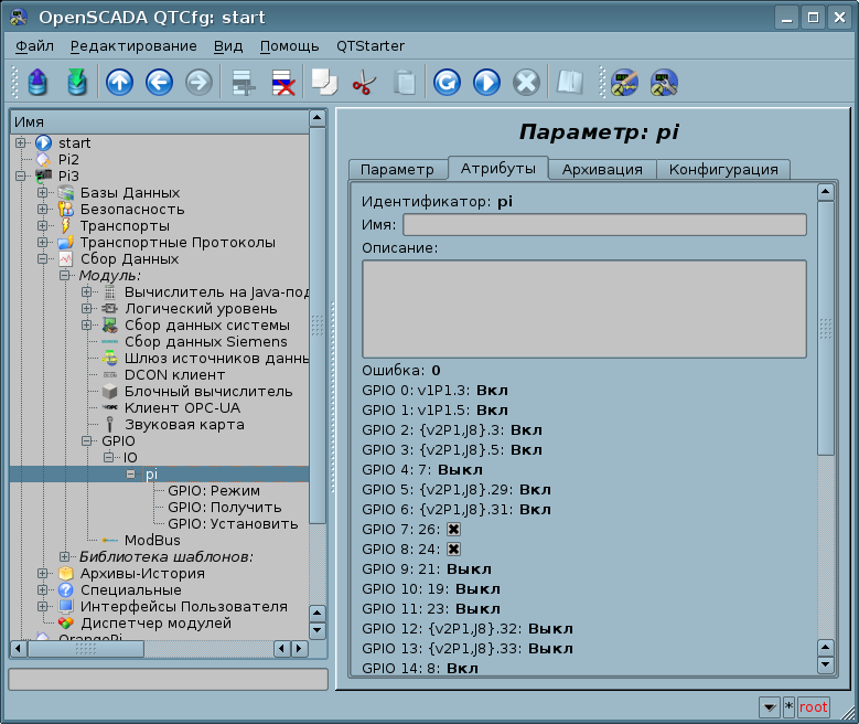

Вкладка "Атрибуты" GPIO изображена на рисунке 3, для BCM2835, и рисунке 4, для SUNXI. Для GPIO также доступна вкладка "Конфигурация" (Рис.5) с режимом ВВ и состоянием инверсии.
Рис.3. Вкладка "Атрибуты" параметра "BCM2835".
Рис.4. Вкладка "Атрибуты" параметра "SUNXI".
