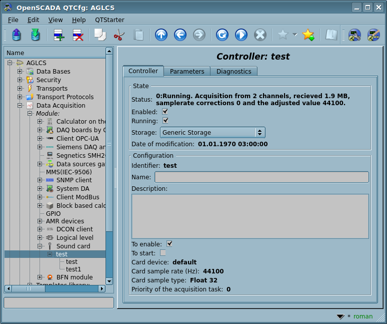

Для добавления устройства ввода звука создаётся и конфигурируется объект контролер в OpenSCADA. Пример вкладки конфигурации объекта контроллера данного типа изображен на рисунке 1.
Рис.1. Вкладка конфигурации объекта контроллера.

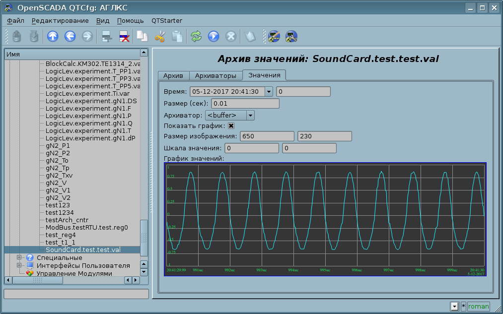

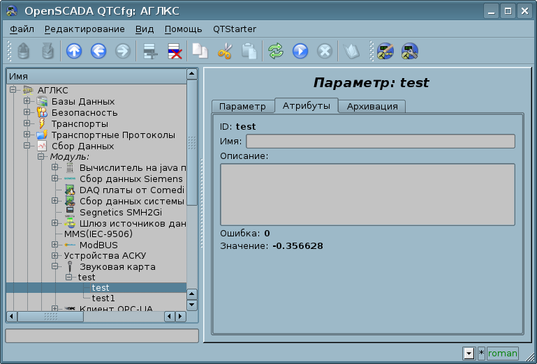

Вкладка атрибутов параметра имеет вид, представленный на рисунке 3, а вкладка значений архива атрибута "val" представлена на рисунке 4.
Рис.3. Вкладка атрибутов параметра.
Рис.4. Вкладка значений архива атрибута "val".
