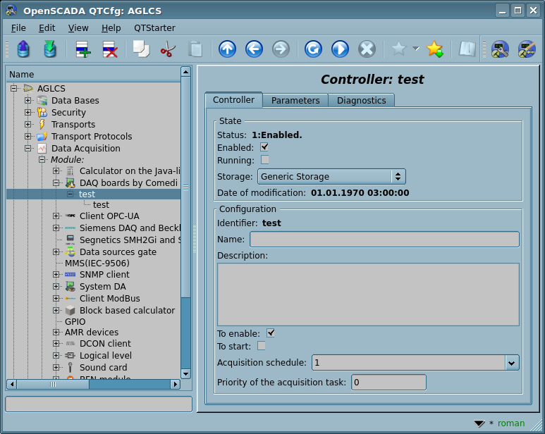

1 Объект контроллера
DAQ—платы посредством библиотеки Comedi в OpenSCADA конфигурируются путём создания объекта контроллера (рис.1), как контейнера объектов параметров — плат DAQ.
Рис.1. Вкладка конфигурации объекта контроллера.
From this tab you can set:
Нужно отметить, что опрос данных в основном осуществляется в синхронном режиме, однако для некоторых плат аналоговых входов (AI-АЦП) может быть более оптимальным асинхронных режим, что связано с продолжительным временем установки значения после переключения канала мультиплексора. Так, на плате Advantech PCL-813B это время составляет 5мс.

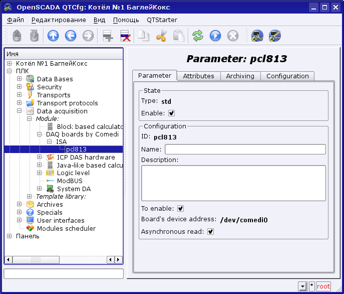

2 Объект параметры контроллера
Объект параметра является непосредственным представителем-отражением DAQ-платы, который содержит набор атрибутов с типами и количеством, зависимым от конкретно взятой платы. Вкладка конфигурации объекта параметра представлена на рис.2.
Рис.2. Вкладка конфигурации параметра — DAQ платы.
С помощью формы конфигурации объекта параметра можно установить:

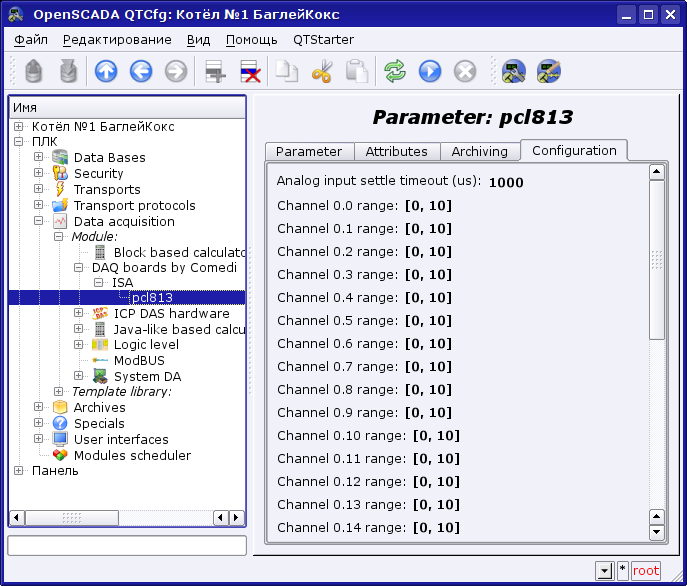

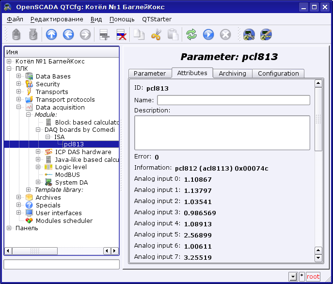

Вкладка "Атрибуты" для платы ACL-8113 приведена на рис.3. Для данных некоторых типов может быть доступна вкладка "Конфигурация". Например, для плат аналоговых входов эта вкладка (рис.4) содержит таймаут установки значения и выбор диапазона каждого канала.
Рис.3. Вкладка "Атрибуты" параметра платы "ACL-8113".
Рис.4. Вкладка "Конфигурация" параметра платы "ACL-8113".
