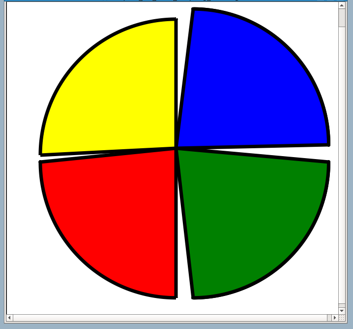

Роман, извините, все перечитал. И все перепробовал.
То что Вы нарисовали на сегментированный круг не походит совершенно.
Нужно использовать свою линию на каждый контур? Общие нельзя?
Я не автор кода этого примитива, поэтому если такое нужно Вам, то правьте, это OpenSource!
Задачи по этому примитиву тут: http://oscada.org/wiki/Special:MyLanguage/Works/To_do#TestOptFix
А вообще, это особенность не общих линий, а точек дуг, которые очень специфично обрабатываются и точки начала и конца неодинаковы.
С кривой Безье должно нормально работать, как с линиями на вложенном изображении!
