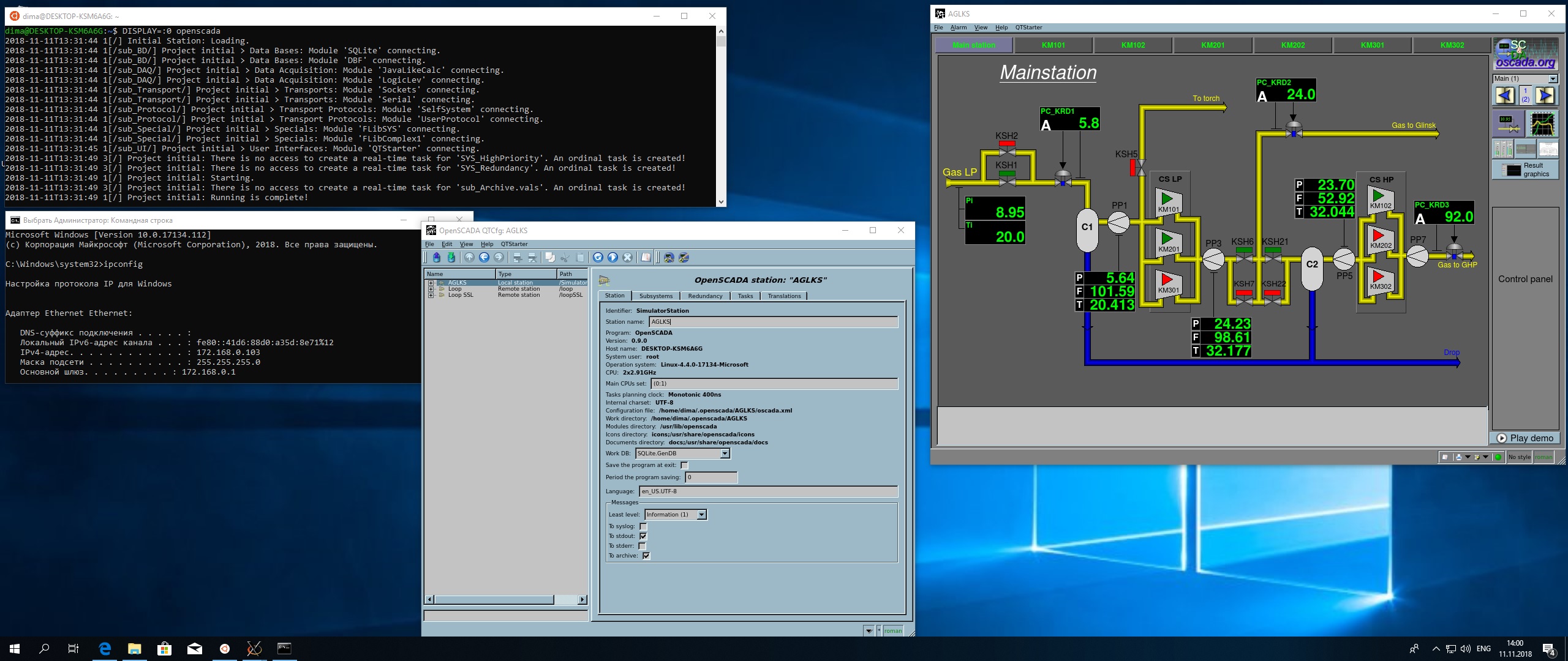

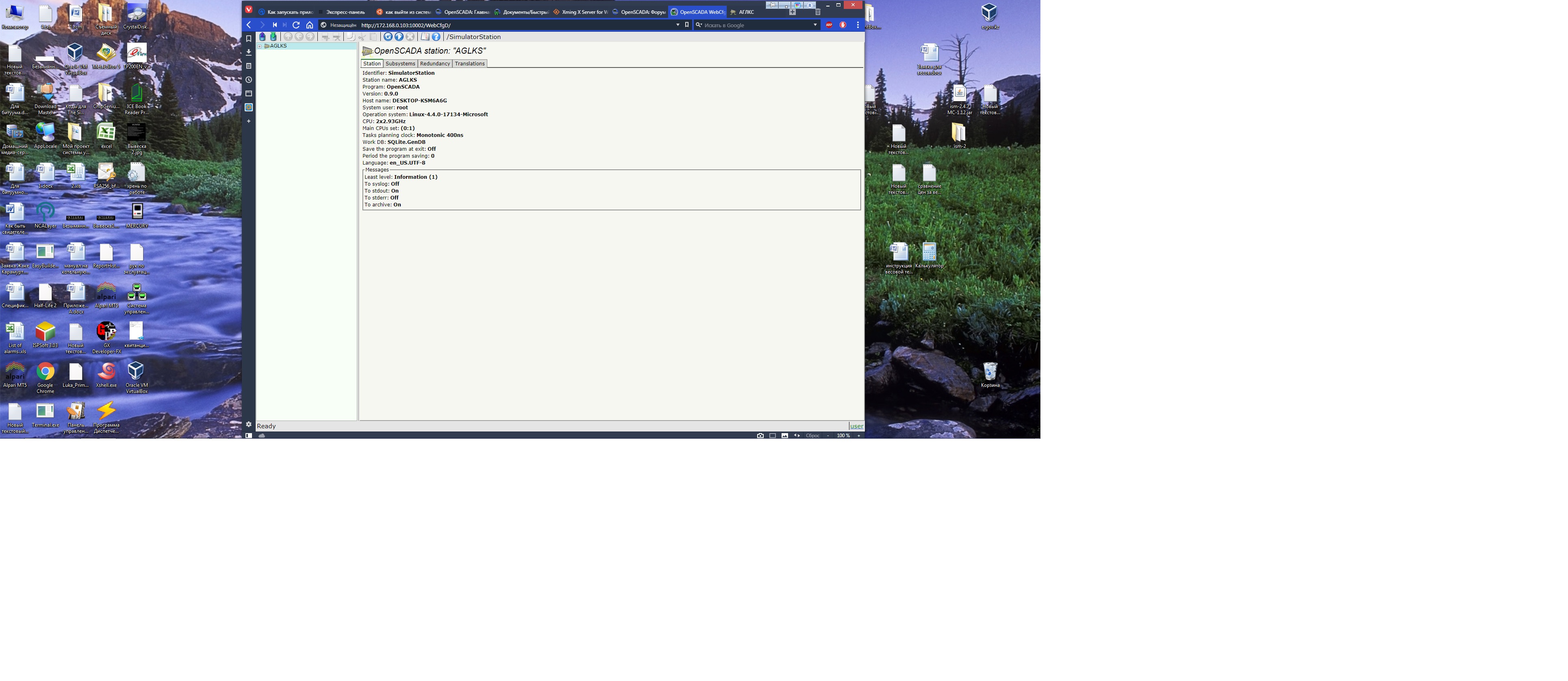

После тестирования оказалась что Openscada запустилась без проблем, однако, из-за ограничений присущих WSL ее функционал ограничен. Нет доступа к COM портам, USB, что существенно ограничивает ее сферу применения. Нормально работает сеть, в том числе WEB функции скады.
В таком качестве, лично для меня, она пригодна как среда разработки, в том числе и удаленной.
В свете вышеизложенного, возможно, Во время адаптации openscada под win Главному разработчику необходимо сделать не так много, как казалось ранее. Например, можно написать "чистое" win32 приложение, которое будет реализовывать связь с COM портами и взаимодействовать с openscada по ее собственному протоколу, по средствам сокетов.
Чудно, теперь можно заявлять, что OpenSCADA работает и на Венде, хотя и без готовых решений быстрого развёртывания и без ТП.
Да нет, адаптация будет полноценной, т.е. нативной. Хотя на первом этапе тоже без модулей вроде Transport.Serial ввиду сильного отличия API, однако возможно в CygWin что-то там и есть.
