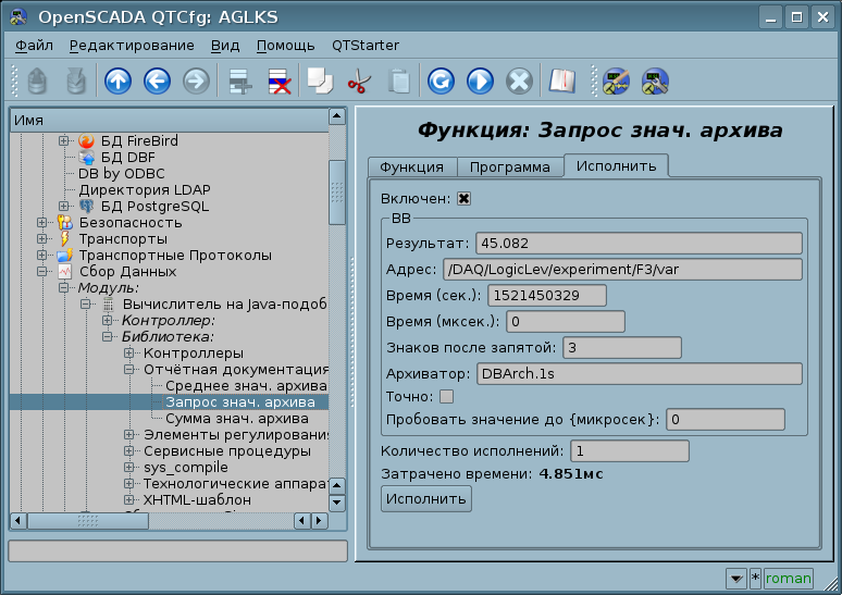

я ничего себе не делаю )))
я пытаюсь запустить написанную вами функцию в вашем демо-проекте ))
как я это делаю - описал выше. и приложил скриншоты.
никто же мне не расскажет. почему функция, написанная вами - не работает. верно?
