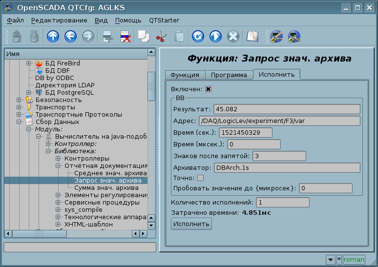

Как сделать правильно запрос данных из архива?
Повідомлення створено: 18. 03. 2018 [19:40]
rainproof
Виктор Иванов
Зареєстрован(а) с: 02.02.2018
Повідомлення: 32
я ничего себе не делаю )))
я пытаюсь запустить написанную вами функцию в вашем демо-проекте ))
как я это делаю - описал выше. и приложил скриншоты.
никто же мне не расскажет. почему функция, написанная вами - не работает. верно?
Повідомлення створено: 19. 03. 2018 [11:13]
Повідомлення: 3799
Отож, ни документации не читаете, ни примеров не изучаете, ни в исходник не смотрите и передаёте функции левые аргументы.
Почему Вы тогда вообще ожидаете, что Вам тут кто-то персонально должен что-то рассказывать?
