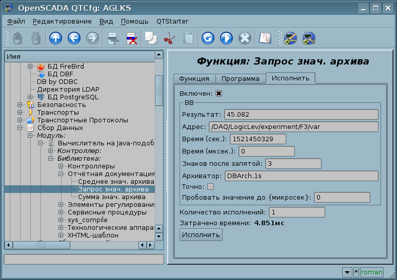

я ничего себе не делаю )))
я пытаюсь запустить написанную вами функцию в вашем демо-проекте ))
как я это делаю - описал выше. и приложил скриншоты.
никто же мне не расскажет. почему функция, написанная вами - не работает. верно?
Отож, ни документации не читаете, ни примеров не изучаете, ни в исходник не смотрите и передаёте функции левые аргументы.
Почему Вы тогда вообще ожидаете, что Вам тут кто-то персонально должен что-то рассказывать?
