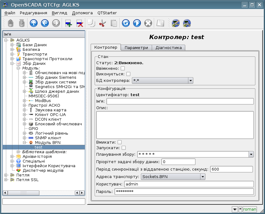

1 Об'єкт контролеру
Для додання джерела даних у OpenSCADA створюється та конфігурується об'єкт контролеру. Приклад вкладки конфігурації об'єкту контролера даного типа зображено на рисунку 2.
Рис.2. Вкладка конфігурації об'єкту контролера.

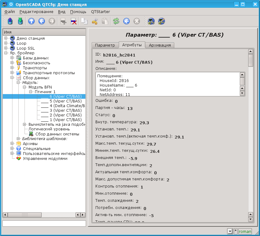

Модуль не надає можливості створення параметрів вручну, всі параметри створюються автоматично з урахуванням переліку підключених контролерів приміщень до модуля BFN. Фактично, один параметр — це один контролер приміщення та всі його дані представляються атрибутами параметру. Один контролер-комп'ютер приміщення містить порядку 250 параметрів, а деякі упритул до 500. У результаті, загальний інформаційний об'єм одного BFN може сягати 2000 сигналів! Приклад вкладки "Атрибути" параметру комп'ютеру приміщення пташника наведено на рисунку 3.
Рис.3. Вкладка "Атрибути" параметру комп'ютеру приміщення.
