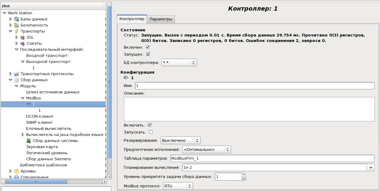

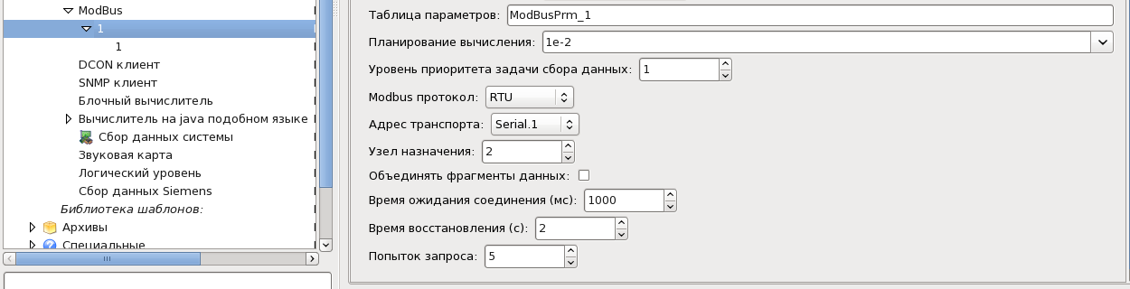

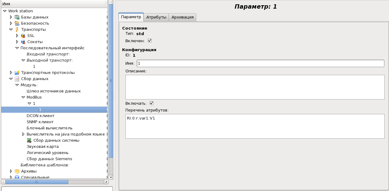

Следующий вопрос
Модуль сбора данных Модбас РТУ
Включаю контроллер - надпись статуса через пару секунд гласит - ..... прочитано 0(3) регистров ..... ошибок соединения 4, запроса 0.
При этом если обновлять постоянно параметр, то он то считывается то впадает в ошибку.
Что означают эти значения статуса? Что такое ошибка соединения и ошибка запроса?
Где копать чтобы это исправить?
Прилагаются скриншоты с настройками

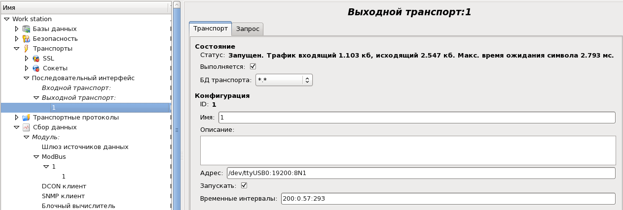

Свою проблему разрывов связи решил путем подбора (увеличения) временных интервалов настройки транспорта последов. интерфейса. Нормально работает при 600:3:293.
