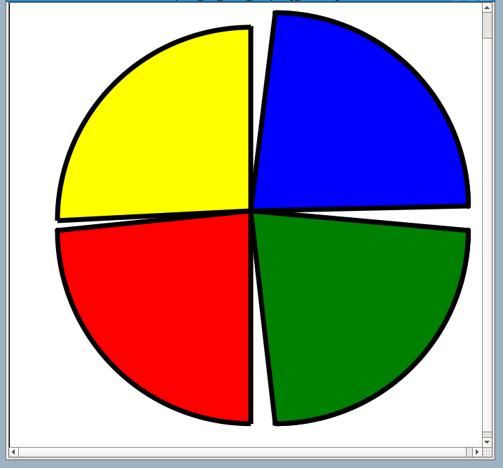

А такое работать и не будет, из-за группы противоречивых контуров, стройте сектора из отдельных элементов, линий, как минимум в местах соединения с дугой, такое работает:
arc:(55|8):(95|48):(55|48):(55|88):(95|48):::::
arc:(95|53):(55|93):(55|53):(55|93):(95|53):::::
arc:(50|93):(10|53):(50|53):(50|93):(90|53):::::
arc:(10|51):(50|11):(50|51):(50|91):(90|51):::::
line:(50|49):(10|51):::::
line:(50|49):(50|11):::::
line:(95|48):(50|49):::::
line:(50|49):(50|93):::::
line:(50|49):(95|53):::::
line:(50|49):(55|8):::::
line:(50|49):(55|93):::::
line:(50|49):(10|53):::::
fill:(50|49):(10|53):(50|93):red:
fill:(50|49):(55|93):(95|53):green:
fill:(50|49):(55|8):(95|48):blue:
fill:(50|49):(50|11):(10|51):yellow:

Роман, извините, все перечитал. И все перепробовал.
То что Вы нарисовали на сегментированный круг не походит совершенно.
Нужно использовать свою линию на каждый контур? Общие нельзя?
ваш вариант.png (File type: image/png, Size: 35.76 kilobytes) — 1712 downloads
Я не автор кода этого примитива, поэтому если такое нужно Вам, то правьте, это OpenSource!
Задачи по этому примитиву тут: http://oscada.org/wiki/Special:MyLanguage/Works/To_do#TestOptFix
А вообще, это особенность не общих линий, а точек дуг, которые очень специфично обрабатываются и точки начала и конца неодинаковы.
С кривой Безье должно нормально работать, как с линиями на вложенном изображении!
