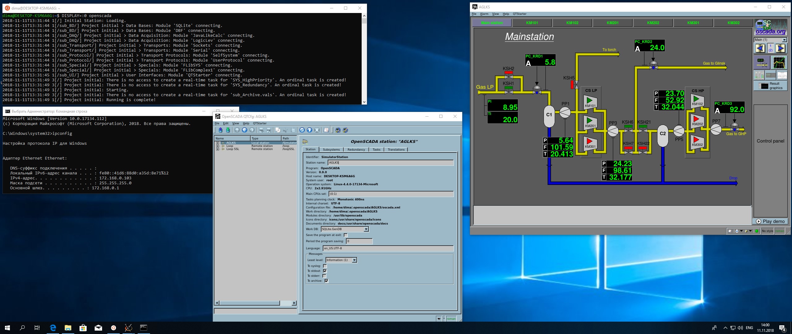

4. Запустите Утилиту Bash и Xming X Server (от имени Администратора).
Теперь необходимо обновить список доступных пакетов Linux, вы должны использовать команду sudo apt-get update.
После обновления доступных пакетов можно попробовать запустить первое приложение Linux в Windows 10
Путь это будет Firefox
Установка:
sudo apt-get install firefox
Запуск:
DISPLAY=:0 firefox
Очевидно, что для установки и запуска openscada требуется добавить ее репозиторий, делается это стандартным способом, описанным в быстром старте. Запуск любых GUI приложений необходимо предварять
DISPLAY=:0

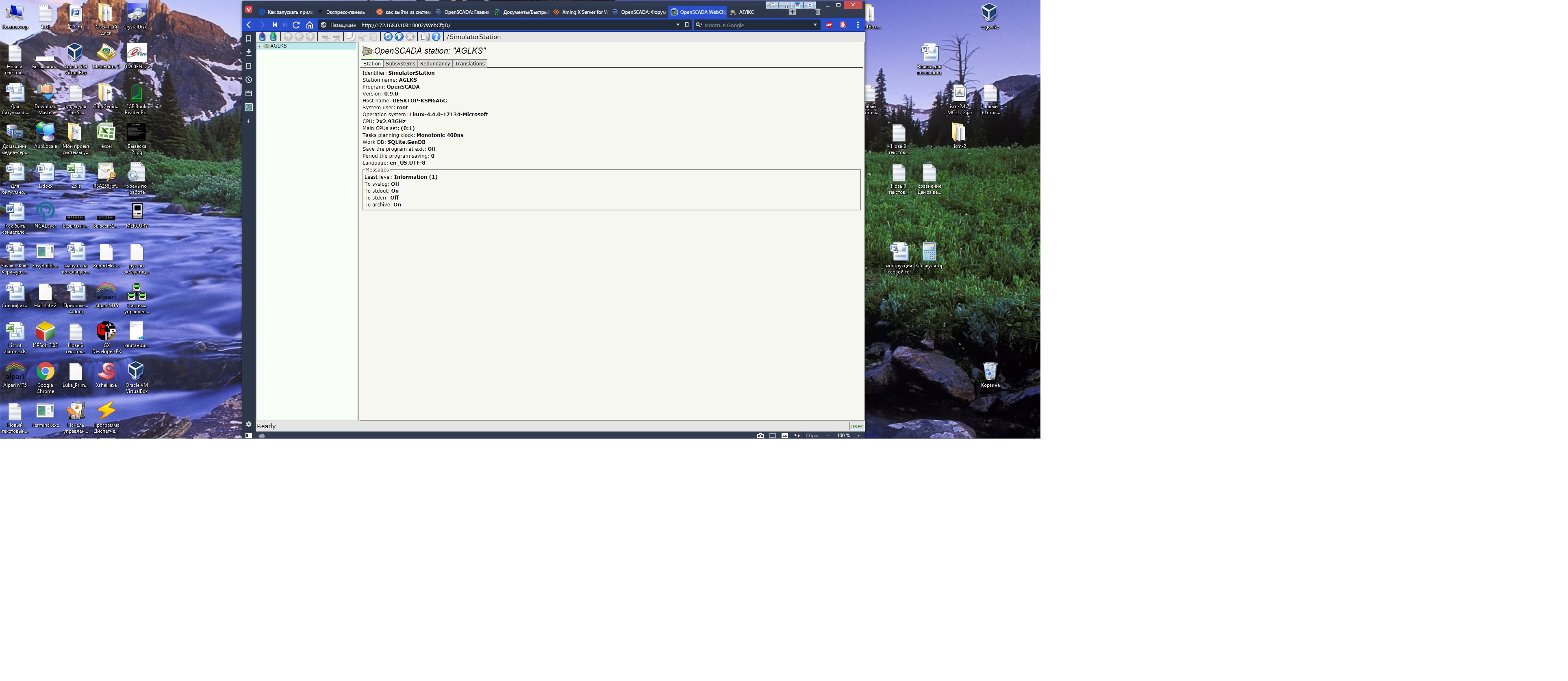

После тестирования оказалась что Openscada запустилась без проблем, однако, из-за ограничений присущих WSL ее функционал ограничен. Нет доступа к COM портам, USB, что существенно ограничивает ее сферу применения. Нормально работает сеть, в том числе WEB функции скады.
В таком качестве, лично для меня, она пригодна как среда разработки, в том числе и удаленной.
В свете вышеизложенного, возможно, Во время адаптации openscada под win Главному разработчику необходимо сделать не так много, как казалось ранее. Например, можно написать "чистое" win32 приложение, которое будет реализовывать связь с COM портами и взаимодействовать с openscada по ее собственному протоколу, по средствам сокетов.
