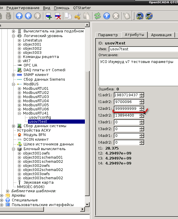

Добрый день! Использую сборку v2265 .При попытке поменять через системный конфигуратор QT v2.1.1 Openscada запускаемом через графическую оболочку Linux через модуль Modbus атрибут, в подключенном устройстве параметр Uint32 заданный строкой параметра:
R_u4:8:rw:t2adr1:t2adr1

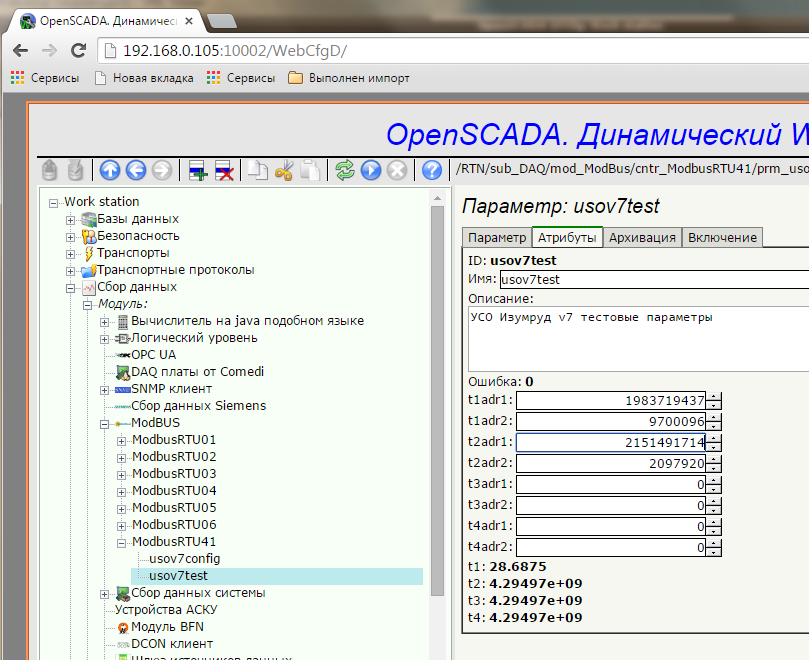

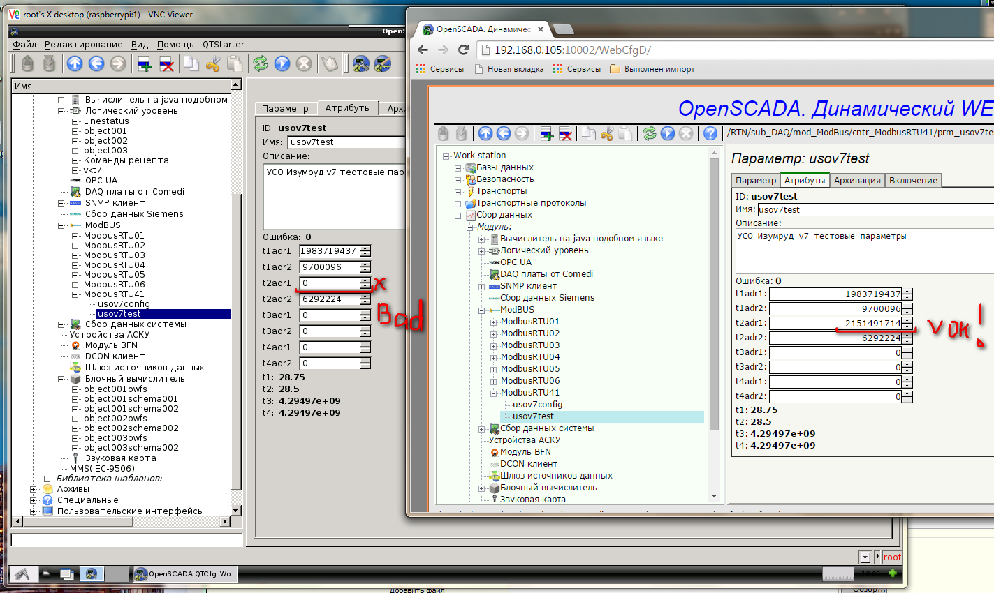

столкнулся с тем что в элемент управления ввода целых чисел на форме конфигуратора содержит ограничение на 9 знаков в строке. При этом Динамический WEB конфигуратор работает без подобных ограничений.
Роман, по возможности конечно, неплохо бы расширить ограничение ввода в поле на 2^32 = 4294967296 а в перспективе 2^64 = 1,844674407371E19
Баг не критичен, пока можно пользоваться web конфигуратором. См. прилагаемые рисунки.
Формально не 9, а 10: ±2147483647
А раз это прямо установленное ограничение то это и не ошибка.
Кроме того, это ограничение QSpinBox в функции setMaximum(int max) по размерности аргумента, на 32-разрядных системах (собственно на любых поскольку это не long).

Согласен, в случае Int32 не ошибка, прокатит.
А в случае Uint32 уже число например 2151491714 которое я сегодня пытался ввести - ввести не получиться.
2^32 = 4294967296 а в перспективе 2^64 = 1,844674407371E19 - в этом случае я имел в виду Uint32 и Uint64
то что не баг согласен, баг как правило вылетом заканчивается. Скорее "не обеспечивается поддержка заявленного потенциала".
Думаю что ограничение целесообразно подправить в сторону увеличения, когда возможность представиться.

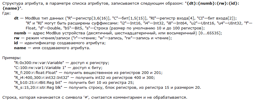

Термин "не обеспечивается поддержка заявленного потенциала" касается реальной возможности согласно заявленным "u4"-UInt32 а также "i8"-Int64 (см. прилагаемый рисунок) ввести значение в окне атрибута QT конфигуратора. И касается только QT конфигуратора.
Где прямо написано, что 64 разрядные целые оно должно вводить? И вообще, перечитайте до прояснения про QSpinBox, а затем идите в багзилу Qt и там это рассказывайте.
