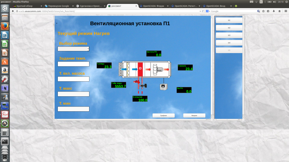

Добрый день!!!
При открытии проекта в браузере на контейнерах box появляются полосы прокрутки а при переключении страниц пропадают.
[Повідомлення редагувалось 1 раз(ів), останній раз 19.10.2014 в 19:28.]
Снимок экрана от 2014-10-19 20:10:53.png (Тип файлу: image/png, Розмір: 492.58 кілобайтів) — 2007 завантажень
Повідомлення створено: 19. 10. 2014 [19:34]
У меня не появляется (Chromium, FireFox), хотя как раз на них, при подключении к готовому сеансу, не убираются.
Погляжу.
Повідомлення створено: 21. 10. 2014 [22:25]
Исправлено!
