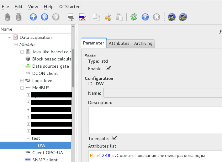

Имеется счетчик расхода жидкости, который позволяет получить текущие показания по протоколу Modbus RTU в формате UInt32 (два регистра Modbus). Для сбора данных с этого счетчика в разделе DAQ.Modbus создал соответствующий контроллер с параметром и единственным атрибутом:
R_u4:248:r:vCounter:Показания счетчика расхода

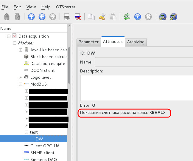

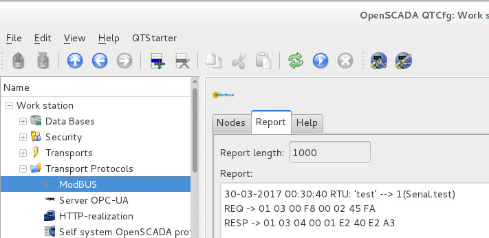

При включении данного контроллера получаю на вкладке Attributes вместо показаний счетчика значение <EVAL>. А в разделе Transport Protocols имею следующие данные в запросе и ответе modbus:
REQ -> 01 03 00 F8 00 02 45 FA
RESP -> 01 03 04 00 01 E2 40 E2 A3
Пробовал изменить тип атрибута с u4 на i4, то есть сделать его
R_i4:248:r:vCounter:Показания счетчика расхода
в этом случае при запуске контроллера получаю на вкладке Attributes значение -499122175, при этом в разделе Transport Protocols вижу абсолютно такие же запросы и ответы по протоколу modbus, как и в случае использования типа "u4", то есть

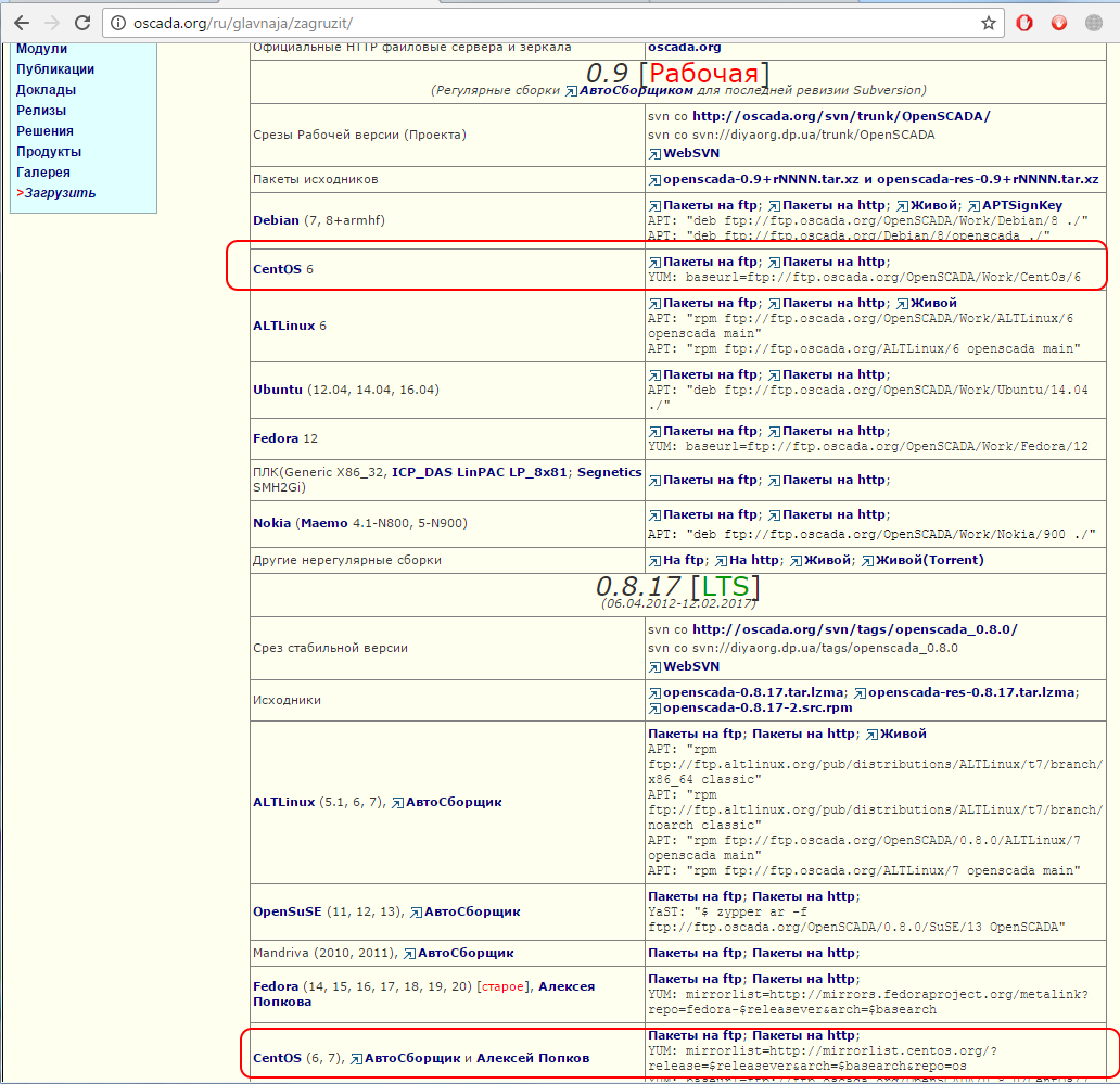

Кстати, на странице oscada.org/ru/glavnaja/zagruzit/ для версии 0.9 у операционной системы CentOS указана только версия 6 (прикладываю скриншот), хотя при переходе по ссылкам репозитория можно перейти в oscada.org/oscadaArch/Work/CentOs/7/, который судя по всему предназначен для CentOS7.
Вопрос - почему для OpenSCADA 0.9 в разделе загрузок не указана версия CentOS7? Потому что она не поддерживается или потому, это просто ОШИБКА на странице раздела загрузок?
Кстати, именно из-за того, что для версии 0.8 на сайте указана поддержка CentOS7, а для версии 0.9 - нет, я и установил версию 0.8, поскольку хотел установить ее именно на CentOS7.
Потому, что пакеты рабочей версии OpenSCADA собираются только для тех дистрибутивов, которые: я использую лично, которые используются в проектах где я участвую или для которых приобретён пакет технической поддержки.
И да, нужно про CentoOS там убрать вообще, поскольку для него сейчас пакеты не собираются вообще, а лежат там старые сборки.
