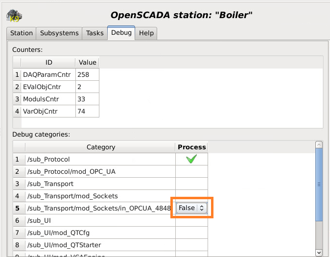

Случайно встретил, что OpenSCADA перестает отвечает если: на вкладке Debug поставить флаг True для подкатегории, когда категория при этом не включена.
Пример как на скриншоте, только вместо False нужно поставить True.

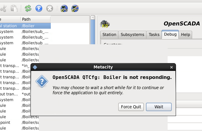

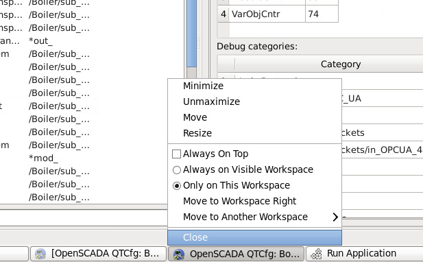

Если его можно нормально закрыть из какой-то графики, то что и кому тогда не отвечает?
Это не особо нормально, вот так - см. скриншот close_openscada
Тогда, что значит "Перестаёт отвечать"?
Это значит, что появляется надпись Not Responding при закрытии приложения - см. скриншот openscada_boiler_not_responding
С установкой никаких проблем у меня нет и не было, а вот со снятием могла быть проблема, хотя у меня не было. А именно в процессе глобального изучения предупреждений сборки выявил, что там может быть глухой цикл, что исправил.
Проблема возникала не перед или во время установки. Флаг устанавливался в TRUE, а далее при снятии в False происходило зависание. Очень похоже, что это именно та самая проблема.
