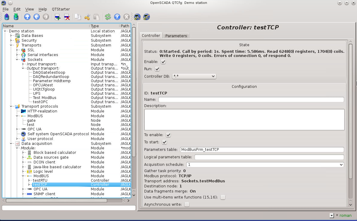

Приветствую!
Помогите пожалуйста разобраться, где ошибка.
Схема:
1) Openscada-> 2) Mgate->3) SMH2G
1)
Исходящий транспорт: выставлен адрес UDP:192.168.1.28:502
создан контроллер в Module->Modbus->testplk (destibnation node: 4)
в контроллере создан параметр tp с атрибутом RI_f:40968:r:tp:TestVar
2) IP: 192.168.1.28; port 1 -> SMH2G (modbus ID: 4)
3) Переменные modbus: Ток1 адрес 40968 тип Real
При запуске контроллера с включенным параметром: Connection error
При запуске контроллера с выключенным параметром: статус соединения, Error connection (0)
Что не так?
Заранее спасибо
Не видел чтобы MGate шлюзовал ModBus/TCP через UPD порт!
Что не так?
То что и говорит.
Берите последовательность запроса из диагностики и пытайтесь по нему получить ответ, отправляя прямо из транспорта, кроме того разберитесь с UDP и что MGate реально делает, просто транслирует или перезаварачивает PDU из TCP в RTU, от чего зависит указание типа протокола в объекте контроллера.

>>То что и говорит.
>>Берите последовательность запроса из диагностики и пытайтесь по нему получить ответ, отправляя прямо из >>транспорта, кроме того разберитесь с UDP и что MGate реально делает, просто транслирует или перезаварачивает >>PDU из TCP в RTU, от чего зависит указание типа протокола в объекте контроллера.
Разъясните пожалуйста:
последовательность запроса из диагностики - имеется ввиду диагностика MGate?
Отправляя прямо из транспорта: имеется ввиду запрос с вкладки request?
Просто тема для меня новая, и если честно ничего непонятно...надеюсь пока)
Может подскажите где почитать подробности (чтобы глупыми вопросами не закидывал)?
А можно еще попросить пример запроса?
Повідомлення створено: 25. 07. 2014 [11:07]
Вкладки "Диагностика" объекта контроллера ModBus или "Отчёт" протокола ModBus, для LTS.
Имеется в виду запрос из вкладки "Запрос".
Читайте тут: http://wiki.oscada.org/Doc/Serial?v=ujf#h835-8
В приложении к MGate информации там нет. Разберётесь и напишете.
Запросы индивидуальны для данных и адреса контроллера, поэтому берём из диагностики!
