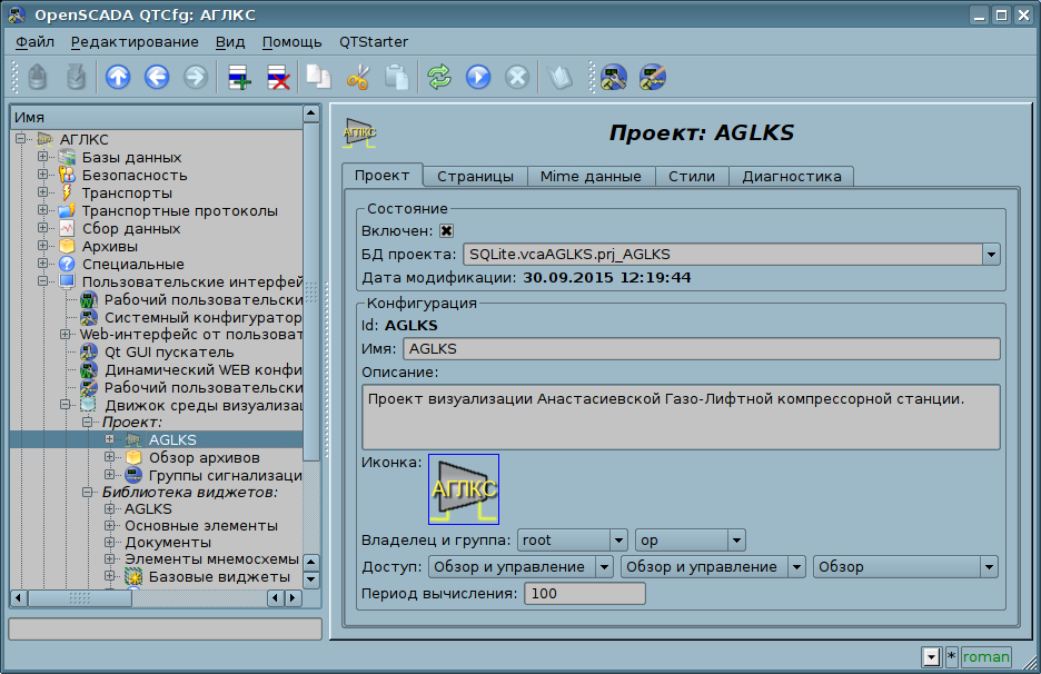

Права на проекты соответственно указать:
http://wiki.oscada.org/Doc/VCAEngine/files?get=VCAeng_pg.png
http://wiki.oscada.org/Doc/Vision/files?get=vis_wlbpg.png

- Запускаю "ДемоБД"
- Ставлю проекту "АГЛКС" права "Все" в "Нет доступа"
- Захожу на http://localhost:10002
- Вхожу от имени пользователя "test".
- Захожу на "Рабочий интерфейс (Web)" — проект "АГЛКС" для выбора отсутствует!
