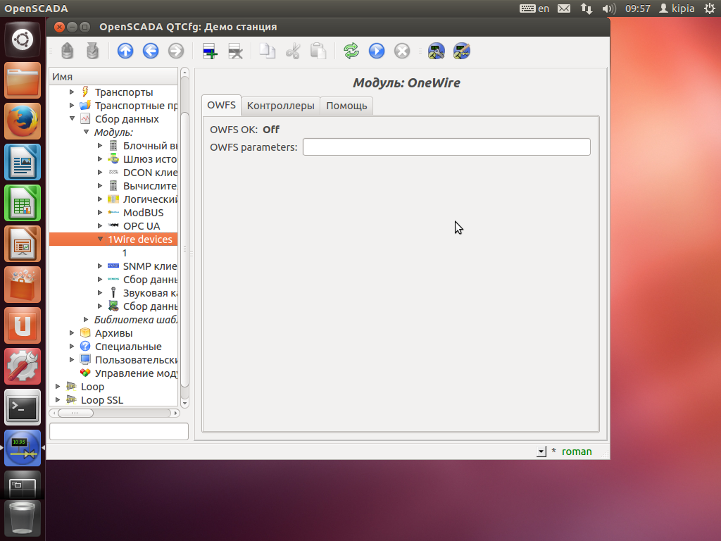

Модуль OneWire. Парметр OWFS для указания как и чем будем опрашивать сеть 1-wire?
Параметры OWFS — те самые параметры, как в командной строке утилиты OWFS. В первую очередь там указываются адаптеры 1Wire и их типы.

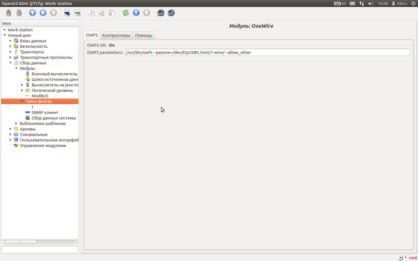

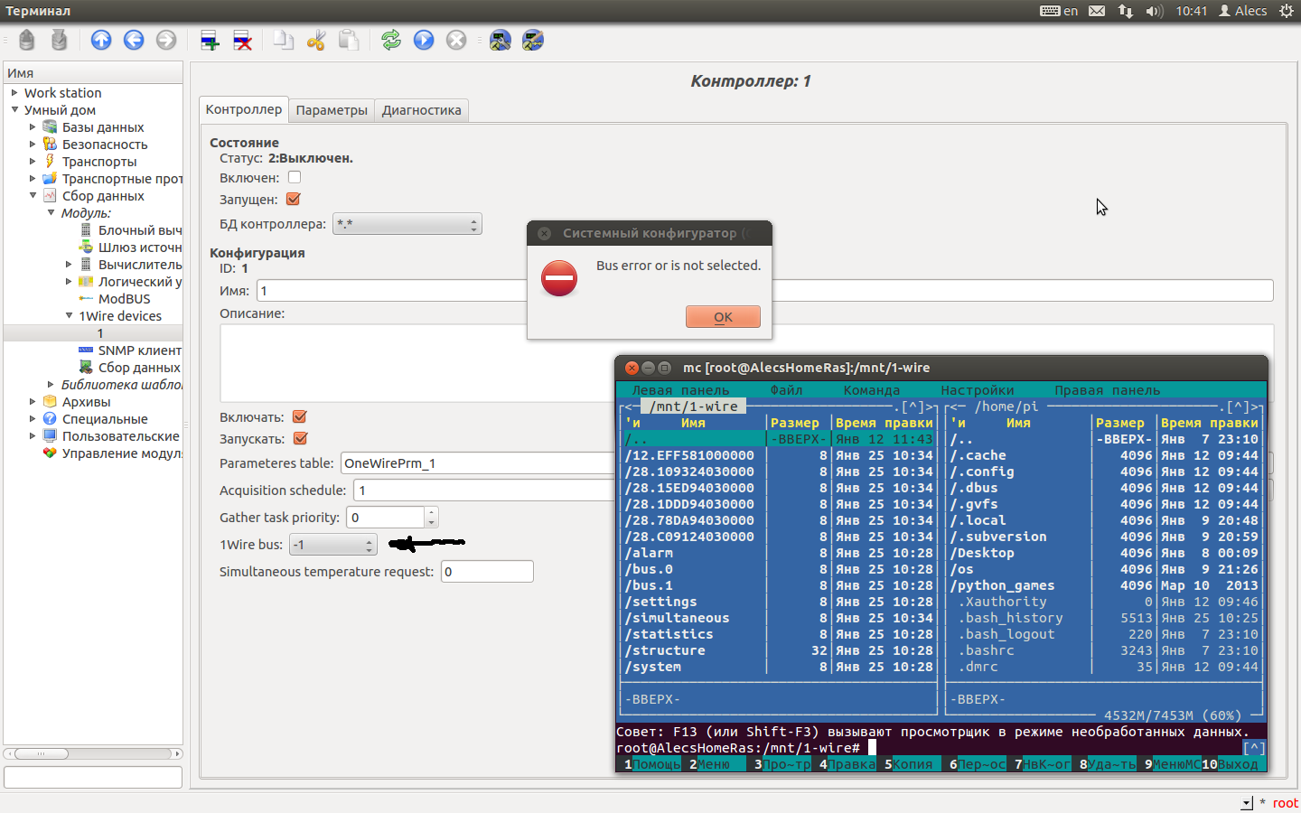

Команда с openscada не отрабатывается, только вручную с терминала. И не понятно почему не активен выбор (bus.-1) шины 1-wire. Понимаю телепаты отдыхают, но может наставите на путь истинный.
Начнём с того, что этот модуль не завершён, раз для него ещё WIKI-страницы нет!
По конфигурации. Не нужно указывать полный путь и точку монтирования, поскольку он не вызывет утилиту "owfs", а вызывает библиотечную функцию с аргументами, т.е. я думаю достаточно "--passive=/dev/ttyUSB0".
Ну и ошибки в консоли должны быть.

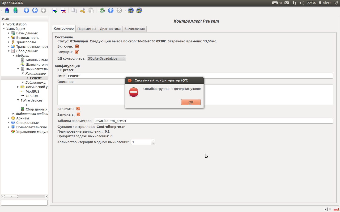

Почитав мануал owfs я и сам понял что не нужно вызывать полной строкой, а только аргумент для вызова. Но как-то странно openscada реагирует, что аргумент что строка все равно OWFS: OK. И в итоге не вызывает его. Каталог пустой. А с терминала все подымается и директория заполняется устройствами. Может старые грабли с правами на запуск? Но и это все и вся разрешал. Результат 0 :). Сегодня весь день потратил, пересобрал все с нуля и OWFS и Openscada.Снова "грабли" и "костели". И есть закономерная ошибка с JavaLiceCalc; в скрине. Собирал все на Raspberry.( То еще терпенье ).
OpenSCADA просто отображает то, что Вы в аргументах передали и не более: "OW_init(vl.c_str()".
Ещё раз повторяю! Этот модуль не более чем заготовка, которая вообще проверялася только на DS18B20, через эмулятор DS9097.
Следовательно если хотите его использовать, то Вам по сути нужно его доробатывать, а значит берите исходник модуля и разбирайтесь.
Вообще, ваши аргументы интерфейса какие-то странные. Обычно там как минимум нужно аргумент устройства указать "-d /dev/ttyUSB0", а не неизвестный мне "--passive".
Странно но из : http://owfs.org/index.php?page=com-ds9097-passive
Мое устройство: http://www.kosmodrom.com.ua/el.php?name=USB-1-WIRE
Вывод lsusb:
Bus 001 Device 005: ID 0403:6001 Future Technology Devices International, Ltd FT232 USB-Serial (UART) IC
Вывод dmesg:
[80079.496427] usb 1-1.2: new full-speed USB device number 5 using dwc_otg
[80079.622261] usb 1-1.2: New USB device found, idVendor=0403, idProduct=6001
[80079.622300] usb 1-1.2: New USB device strings: Mfr=1, Product=2, SerialNumber=3
[80079.622319] usb 1-1.2: Product: USB <-> Serial Cable
[80079.622336] usb 1-1.2: Manufacturer: FTDI
[80079.622353] usb 1-1.2: SerialNumber: FTVGW4Y2
[80079.634577] ftdi_sio 1-1.2:1.0: FTDI USB Serial Device converter detected
[80079.634769] usb 1-1.2: Detected FT232RL
[80079.634796] usb 1-1.2: Number of endpoints 2
[80079.634816] usb 1-1.2: Endpoint 1 MaxPacketSize 64
[80079.634834] usb 1-1.2: Endpoint 2 MaxPacketSize 64
[80079.634851] usb 1-1.2: Setting MaxPacketSize 64
[80079.637903] usb 1-1.2: FTDI USB Serial Device converter now attached to ttyUSB0
