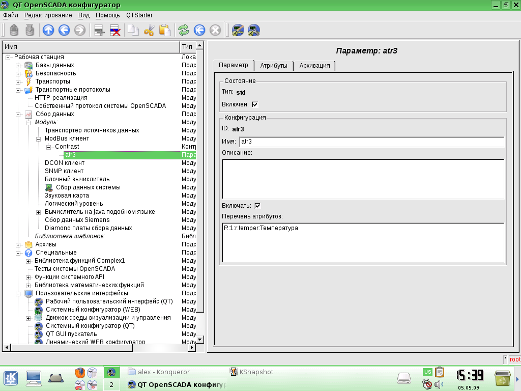

Здравствуйте! Помогите пожалуйста разобраться. Установил контроллер Контраст КР-500, связал его с OpenSCADA по ModBUS протоколу, прописал IP адрес контроллера, поставил галочку запущен - вроде работает. Как мне снять и отобразить хотябы один параметр с него,например у меня к контроллеру подключена термопара, хотелось бы отобразить её значение.

Контроллер сам запрограмирован. Мне нужно получить от него значение температуры и отобразить в проекте на мнемосхеме.
Контроллер создал, создал парметр atr3, а дальше надо прописывать атрибуты в перечне атрибутов там и запутался. Читал WIKI, не понял где брать адрес ModBUS устройства
Повідомлення створено: 05. 05. 2009 [12:13]
И какое отношение имеет "адрес ModBUS устройства" к вложенному скрину и параметрам вообще?

Александр, Вы точно при программировании контроллера настроили его выводить требуемое значение температуры по протоколу ModBus? Вот как примерно это делается в среде Codesys для ПЛК Овен: http://www.owen.ru/forum/showthread.php?p=20874#post20874 .
Как я понимаю, по модбас можно передавать либо по одному биту (типы данных C и CI), либо по 2 байта (R и RI). Codesys предлагает выводить на элемент Modbus (slave) переменные по 8, 16 или 32 бита.
Итак. допустим, контроллер выводит несколько переменных в шестнадцатибитные регистры. Тогда "адрес устройства" у первой переменной будет 0, у второй 1 и т.д.
Другой пример. Предположим, контроллер выводит значение температуры тридцатью двумя битами. Тогда надо будет прочесть два регистра R, а затем подсчитать нужное значение по выражению 65536*регистр_нулевой + регистр_первый.
Окажу помощь в организации связи OpenSCADA <--modbus--> Овен ПЛК.
