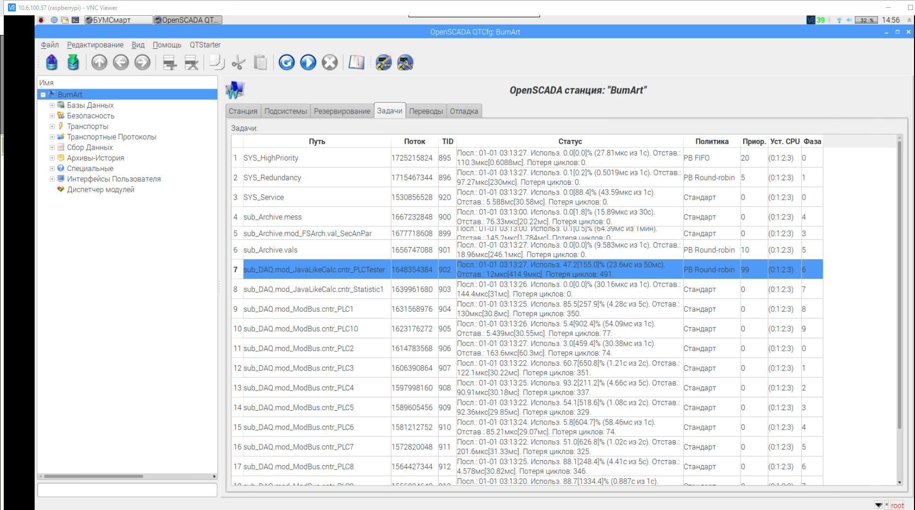

Добрый день. Потребовалось в проекте под Raspbian (на Raspbery Pi3b) реализовать вместе с собственно SCADA вычислитель с установленным тактом вычисления:
Такт 50 мс
Время выполнения вычислений около 25 мс при ненагруженном процессоре.
По мере увеличения количества сессий росла нагрузка на процессор и было обнаружено что вычислитель не держит такт.
Для контроля такта на шину GPIO был выведен сигнал вычислителя (1 в начале такта, 0 после окончания вычислений) после чего было обнаружено что:
- при нагрузке на процессор 50% так выдерживается, но иногда время выполнения становится близким к длительности такта
- при нагрузке процессора около 94% иногда происходит задержка запуска вычислителя (около 20 мс) соответственно такт уже "уплывает"
- при нагрузке процессора 100% задержки запуска вычислителя превышают 200 мс и появляются достаточно часто (раз в 20-30 циклов вычисления скриншот осциллографа во вложении)
Все процессы кроме вычислителя имеют приоритет 0, вычислитель имеет приоритет 99. Необходимые изменения в limits.conf внесены, при запуске вычислителя сообщений
про невозможность запуска процесса в реальном времени OpenScada не выдаёт.
Кто сталкивался, это нужны какая-то ОС с ядром реального времени или я что-то не так делаю и надо покопаться с настройками того, что есть?

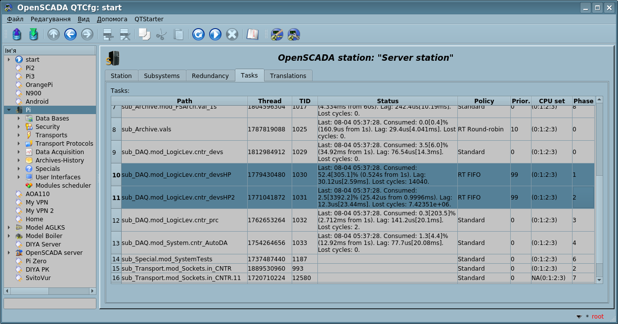

http://oscada.org/wiki/Special:MyLanguage/Sub-projects/Embedding_and_PLC#RT
http://oscada.org/wiki/File:QTCfg_sys_tasks_ru.png

Роман, спасибо за ответ, но не совсем понял. Я вижу что на вашем скриншоте тоже есть пропущенные такты и задержка запуска при этом приблизительное соотношение времени исполнения к времени такта как у меня 1:2. Надо добиваться меньшего соотношения?
Насчёт дистрибутива OpenScada под Raspbian под ПЛК попробую.
На всякий случай положу во вложение файл с таблицей задач моего проекта.
