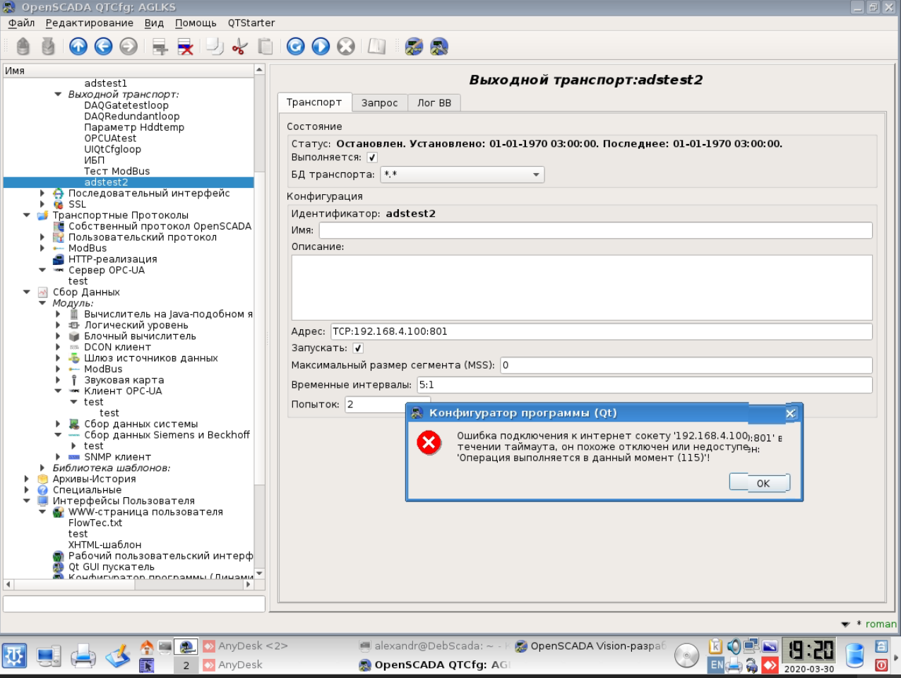

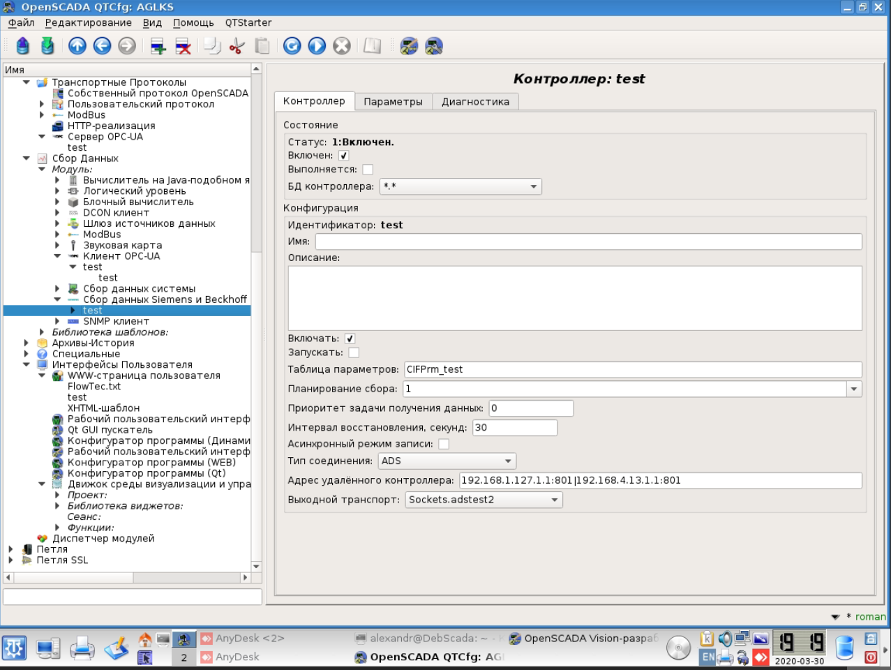

Пытался сделать по этой вики страничке: http://oscada.org/wiki/Modules/Siemens/ru.
Но не понятно как настроить опенскаду именно на бекхов по протоколу ADS.
В подсказке по shift+f1 написано, что надо указывать {Target_AMSNetId}:{Target_AMSPort}|{Source_AMSNetId}:{Source_AMSPort}. Не понятно зачем нужен Source_AMSPort и как понять какой он.
Очень непонятно про "выходной транспорт", который является обязательным параметром. Нигде не написано как надо конфигурировать выходной транспорт.
Помогите поженить бекхов и опенскада.
Имею конроллер CX5010.
IP адрес у контроллера: 192.168.4.100.

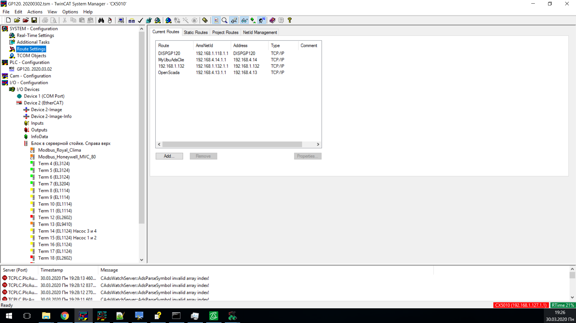

AMSNetId контроллера: 192.168.1.127.1.1 и порт 801
IP адрес OpenScada на линуксе: 192.168.4.13
TwinCat: 2.
Роутинг настроил.
