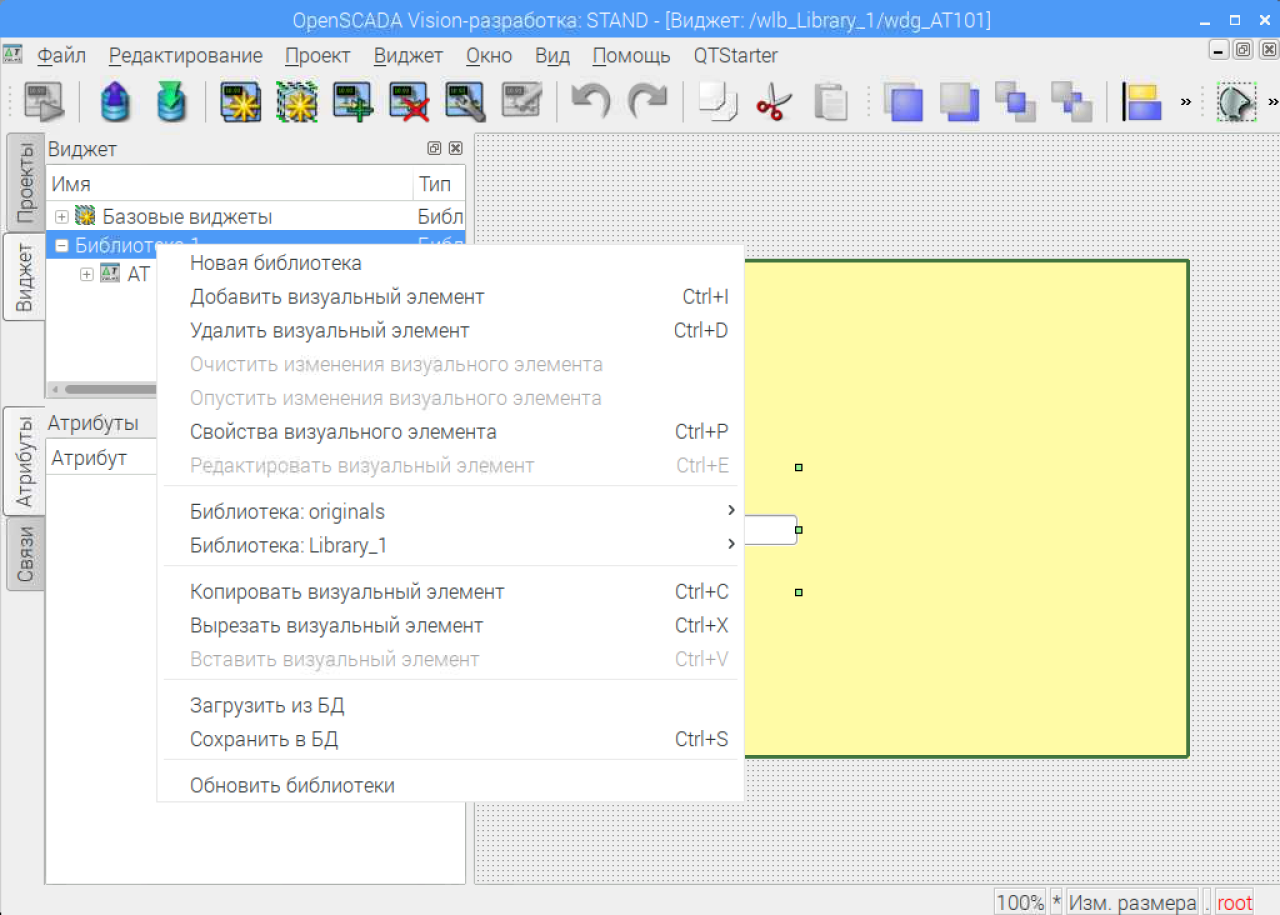

Устанавливал демо-проекты AGLKS и BOILER для OpenSCADA, однако в своем основном проекте не нашел способ добавления библиотек виджетов. Пробовал создать свои, однако просматривая инструкции по их созданию оказалось, что у меня нету даже библиотек для работы. А именно есть библиотека Originals, и больше ничего. И как не найду видео/статьи по работе с рабочим пользовательским интерфейсом, там всегда есть какие-нибудь стандартные библиотеки.
Есть самопальный контроллер на ATmega, который умеет снимать показания с датчиков и прочего показания и отправлять по MODBUS RTU, и необходимо сделать визуализацию. (Так же было бы неплохо понять - есть ли способ вообще добавлять сторонние библиотеки и где их можно найти)
Как рисовать понял, а как сделать вывод значений и сделать вообще привязку каналов к объектам я понять не могу.
Прошу помочь объяснением или подсказать статью/видео, в которой с моим набором показано как все это делается и что вообще делать в таких случаях.
